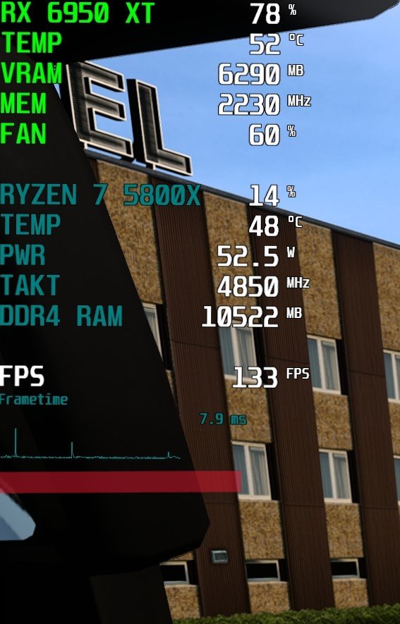

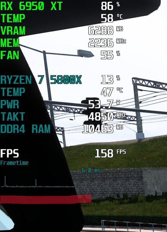

Hallo zusammen, ich hoffe Ihr könnt mir bei meinem Problem helfen.
Ich habe bei fast jedem Spiel das Problem das ich zwischendurch ruckler habe, die meiner meinung nach da nichts verloren haben.
In dem Speziellen Fall geht es um Euro Truck Simulator 2, allerdings kann ich das so auf fast jedes Spiel proiizieren. Ich weiß auch in meinem Fall das mein TV nur 60hz hat und mehr FPS kein Sinn machen. Die bilder die ich angefügt habe sollten die Situation nur verdeutlichen.
Ich habe schon alles versucht. Unbegrentze FPS, FPS auf 60 begrenzen, V-Sync aktiveren. Auch die Grafik habe ich aus Spaß mal auf 1080x720 und preset niedrig gestellt. Ein wunder, die Ruckler tauchen trotzdem auf.
XPM
Profil im Bios ist auch geladen. GPU + CPU sind nicht übertaktet oä.
Was mich halt wundert ist, dass ja genügend Leistung, siehe FPS vorhanden ist, warum habe ich dann trotzdem Ruckler?
Wäre super wenn Ihr mir helfen könntet. Ich habe mal zwei Bilder Hochgeladen mit der Statistik.
Beide Screenshots mit V-Sync deaktiviert. Die Frametime sackt da immer total ab.
Wäre für eure hilfe total dankbar.

Definiere mal Ruckler. Brechen die FPS ein? Liegt es vielleicht an der Internetverbindung?
@krennin Nein das die Spiele benötigen keine Internetverbindung. Es ruckelt halt kurz. Als würde das Bild für ein Augenblick stehen bleiben.
Liegt es mglw. am Fernseher oder am DV/Hdmi Kabel? Ggf. mal andere testen.
läuft das irgendwie nur auf 1 oder 2 kernen? weil deine gpu scheint sich zu langweilen heißt klingt nach cpu limit. ja 720p bist du vermutlich deutlich im cpu limit, aber 4k sollte die cpu eigentlich locker schaffen...
irgendwie viele mods? die bremsen so simulatoren teils deutlich aus.
ansonsten sind halt die üblichen verdächtigen wie nachladen, viel los wo dann die cpu doch mal überfordert sein kann. ETS2 ist auch nicht das neuste spiel, habs selber lange nicht mehr gespielt und weiß nich wie gut das jetzt mit mehr cores arbeitet...

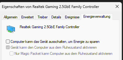

Energieverwaltung prüfen und das "Abschalten" von USB unterbinden, von HDD Limit höher setzen.
Beim Netzwerkadapter ebenfalls das Abschalten verhindern:
