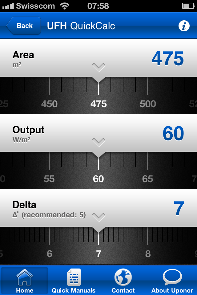

Hi Leute,
ich hab vor kurzen ne recht nette App gefunden, mit recht coolen UI Elementen. Hab zwar im Internet gesucht, aber irgendwie nichts gefunden. Entweder es gibt das so nicht als frei verfügbares Framework oder ich hab nach dem falschen gesucht, daher jetzt die Frage hier im Forum.
Anbei auch ein Screenshot der App.
Hat einer eine Idee, bzw. hat sowas ähnliches schon mal irgendwo gesehen bzw. hat vielleicht den entscheidenen Tipp, was hier verwendet wurde?
Alternativ, wer kennt sich darin bissel aus und kann mir als Interface Builder Noob paar Tipps geben, wie man sowas selber machen kann.
Vielen Dank schon mal im Voraus!
Mfg
Freespace
Gibt das BWToolkit allerdings nur für apps für mac os nicht für iOS -> http://brandonwalkin.com/bwtoolkit/
Sonst kannst du hier nochmal nachschaun http://stackoverflow.com/questions/640805/open-source-ios-components-reusable-views-controllers-buttons-table-cells-et
generell kannst du betsehende UI elemente überschreiben indem du custom classes erzeugst und von den klassen erbst.
komplett neue ui elemente kannst du mit core animation erzeugen: http://developer.apple.com/library/mac/#documentation/Cocoa/Conceptual/CoreAnimation_guide/Introduction/Introduction.html
in deinem beispiel hast du unten eine tab bar mit einem custom hintergrund und eben tab buttons mit icons drin, das kann man einfach im interface builder regeln. was machen diese grauen streifen? lassen die sich ausfahren?
edit: awww ich denke das ist vllt einfach eine liste (die zeilen lassen sich ja beliebig formatieren und mit inhalten ausstatten), bei klick auf eine zelle fährt eine art subliste aus, iwie so^^
Unten ganz normale UITabBar mit verändertem Hintergrund.
Oben ganz normale UINavigationBar mit veränderter Schrift und verändertem Hintergrund.
In der Mitte wahrscheinlich normale UIImageViews.
Danke für die nützlichen Hinweise und Links.
Also wenn man die App ausprobiert, hat man drei Stellräder um die Werte anzupassen. Diese Stellräder kann man unter dem darüberliegenden Feld verstecken.
Meine Vermutung ist, dass die Stellräder jeweils statische Bilder sind, die man nach rechts/links verschieben kann. Ob das die Sache einfacher macht, kann ich nicht sagen.
