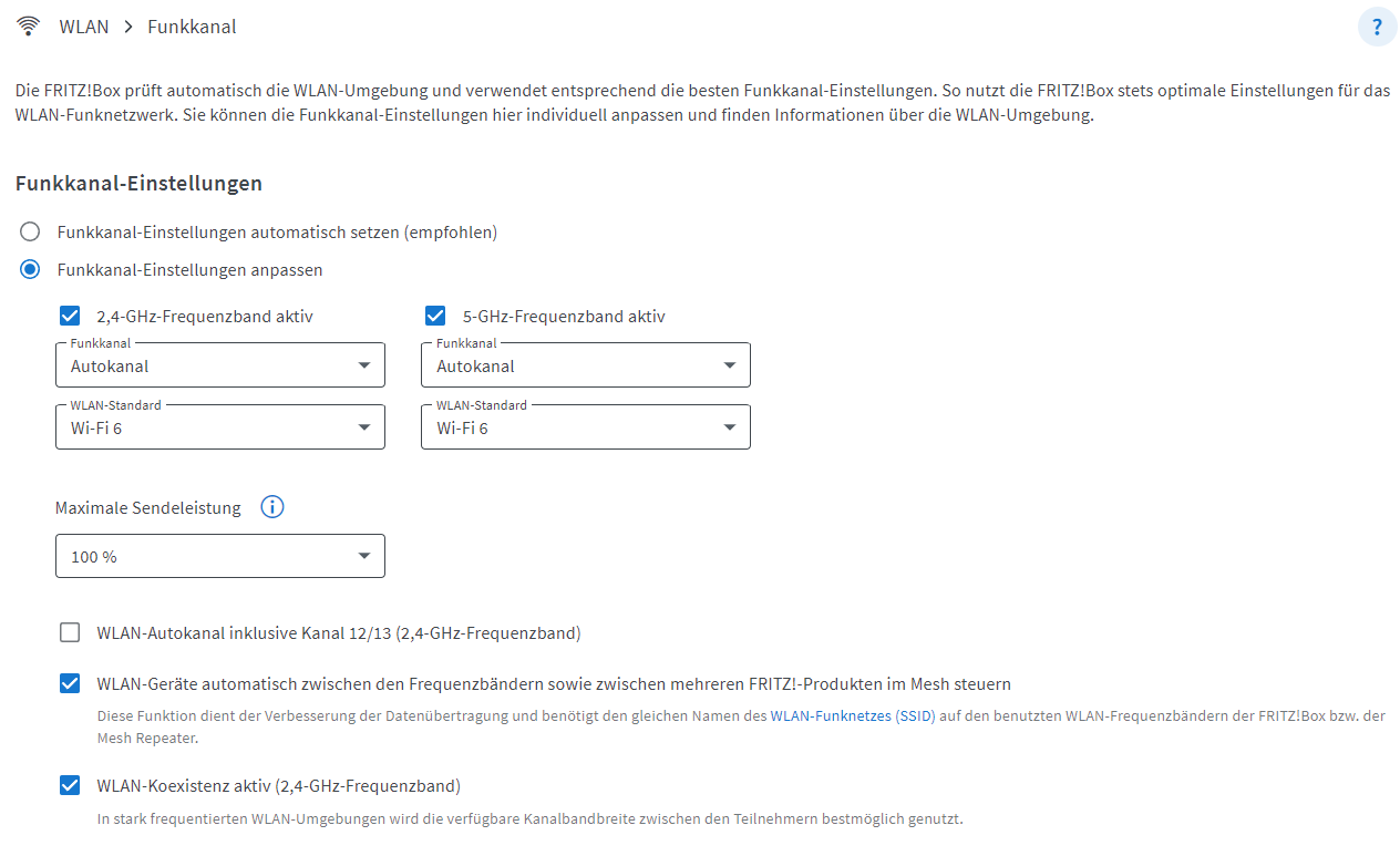

Steht die Fritz!Box auf WLAN Autokanal? Vielleicht hilft eine Aktualisierung der Kanäle.
Du kannst die Option WLAN Koexistenz beim 2.4 GHz Band aktivieren, das kann bei den Aussetzern helfen wenn viele andere 2.4 GHz Netzte deine Verbindung stören.
