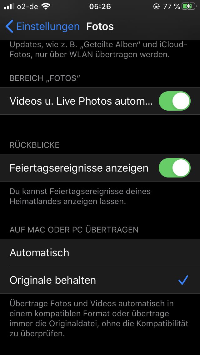

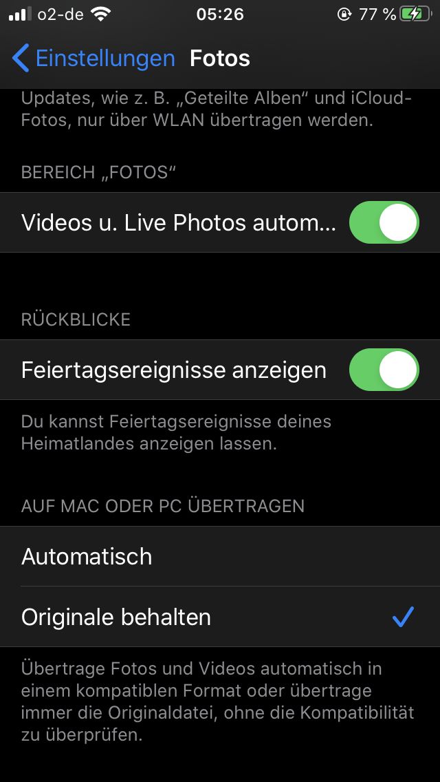

was bei mir geholfen hat, war den Schalter "Originale behalten" zu aktivieren. So muss dein Iphone die HEIC Dateien nicht erst in JPEG konvertieren, wobei es dann meistens abstürzt.

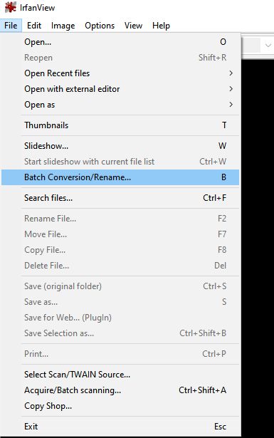

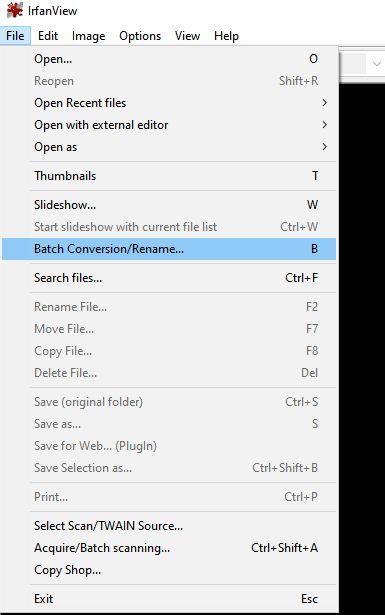

Unter Windows 10 wird dann noch die Installation eines Plugins notwendig sein um die Dateien mit z.B. Irfanview öffnen zu können:
https://www.microsoft.com/en-us/p/heif-image-extensions/9pmmsr1cgpwg?activetab=pivot:overviewtab

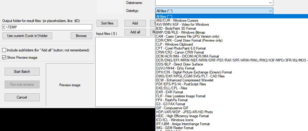

Per Batch Conversion wäre es anschließend möglich die Bilder in das altbekannte JPEG Format zu konvertieren.
Um die Bilder sichtbar zu machen, muss unter dem Dateityp "All files" ausgewählt werden. So ist es zumindest bei mir.
Danach auf "Add all" und "Start Batch". Schreib mal bitte ob es geklappt hat.
