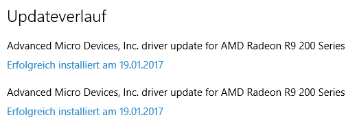

Sobald Windows Lust dazu hat, wird der Treiber für die R9 270X oder der HD 8670D geupdated und zerschießt mir wieder alles (Vierte Bildschirm bleibt dann schwarz).

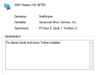

Nachdem Windows das Update vollbracht hat steht im Geräte-Manger zur HD 8670D folgendes
Dort kann ich natürlich den Treiber wieder zum 15.7.1 wechseln, was aber nur solange hält bis Windows Lust hat diesen wieder zu ersetzen.

Ich hatte eben bei der Installation vom 15.7.1 den Haken entfernt für die automatischen Updates. Aber jetzt habe ich wieder den 16.6 drauf (automatisch) und die HD 8670D hat wieder den Dienst eingestellt. Ich müsste jetzt wieder mit DDU alles deinstallieren und den 15.7.1 installieren, damit es wieder eine ungewisse Zeitlang funktioniert.
Oder im Geräte-Manager den Treiber für die HD 8670D manuell ändern --> hält auch nur wieder eine unbestimmte Zeit.

Die automatischen Treiberupdates lassen sich derzeit unter Windows nicht deaktivieren, das wird erst mit dem nächsten Upgrade möglich sein. Zum testen ob das das Problem behebt könntest du dir die aktuelle Insider Version installieren, da soll es die Option wohl schon geben.
Das ist falsch. Siehe Link unten.
@hammersa:
Hast du Windows 10 im Einsatz, dann kommen die Treiberupdates mit Sicherheit via WindowsUpdate.
Anleitung zum Deaktivieren: https://www.deskmodder.de/wiki/index.php/Ger%C3%A4tetreiber_Treibersoftware_%C3%BCber_Windows_Update_deaktivieren_Windows_10
Wenn du Windows 10 Home hast, musst du das Ganze per Registry-Eintrag machen. Bei Windows 10 Pro gehts auch über die Gruppenrichtlinien. Beide Methoden findest du unter obigem Link.

Ok, über die Registry oder Gruppenrichtlinien geht es wohl jetzt schon. Der Haken in der Systemsteuerung hingegen hilft nicht, der führt nur dazu das Windows nicht schon sofort einen abgleich mit seiner Update-Datenbank macht. Aber später bekommt man trotzdem Updates.
Die andere Variante über den vorherigen Treiber geht halt erst nachdem Windows einem den Treiber schon mal zerschossen hat ;-) mit dem neuen Build soll es auf einfachem Weg möglich sein die Treiberupdates auszuschließen.
