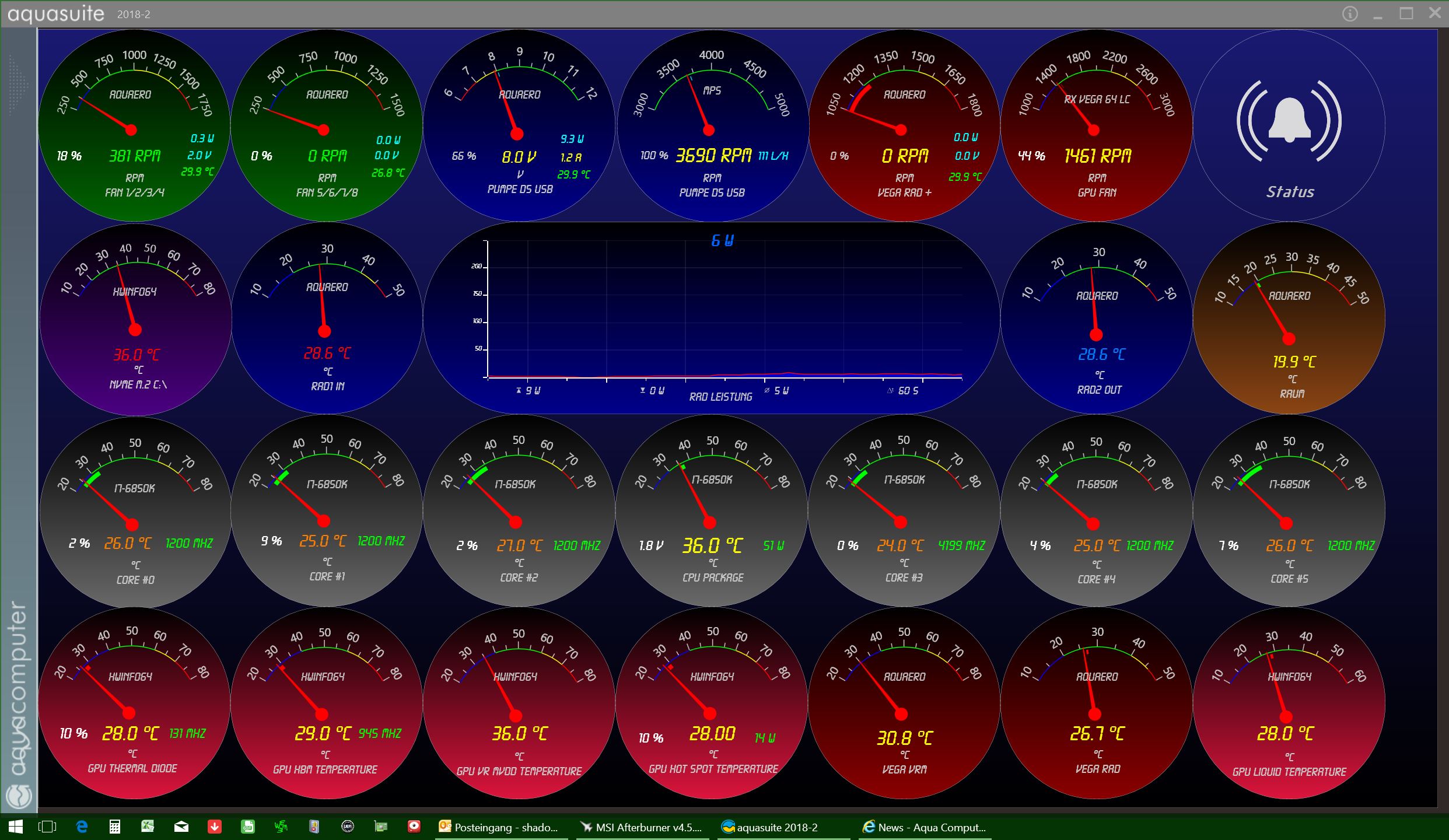

:freak: Temperatursensoren gibts schon ewig, bisher waren die halt einfach die üblichen Temperaturfühler, die es auch bei jeder Lüftersteuerung dazu gibt an eine G 1/4" Verlängerung geheftet. Keine Ahnung, wie der neue aufgebaut ist, aber das ist eh alles nur Spielerei, man kann auch einfach einen Temperaturfühler mit Tesa an ein Metallteil, das mit dem Wasser kontakt hat kleben und danach die Lüfter steuern, ist viel günstiger. Ob das Wasser jetzt auf das letzte Grad genau gemessen wird ist völlig egal.
Vermutlich finden die neuen genaueren Sensoren ihre Einsatzgebiete. Saubere Montage mit genauen Werten, perfekt für Modder und für Menschen die nicht unbedingt auf improvisierte Tesaklebgebilde stehen. Tesafilm geklebte Fühler verlieren auch gern ihren Halt und die Werte stimmen auch nicht durch den hohen Übergangswiderstand. Funktionell sicher nicht von Tragweite, aber warum nicht genau messen wenn es denn nun technisch geht? Ich steh auf Messwerte! :love: Und um so genauer um so besser! I Like!
Fokus auf unten Rechts a) `VEGA RAD` und b) `GPU LIQUID TEMPERATURE`
a) Geklebter Fühler am VEGA Radiator
b) Berechneter Wert aus der VEGA Abfrage. Der wird nur umgerechnet weiter geleitet vom VEGA Treiber.
Im WIN Idle schon 1,3°C Differenz. Unter Last (da wo es Wichtig ist) gegen 10°C~12°C.
Fazit:
Geklebt=Müll
Berechnet=Müll
Durchflossener Präzisionsfühler=Gut, weil Genau.
Und bei rund 60°C die im Sommer gerne mal am VEGA Radiator auftreten können macht der geile Tesafilm das was er bei 60°C am liebsten macht: Sich entkleben...

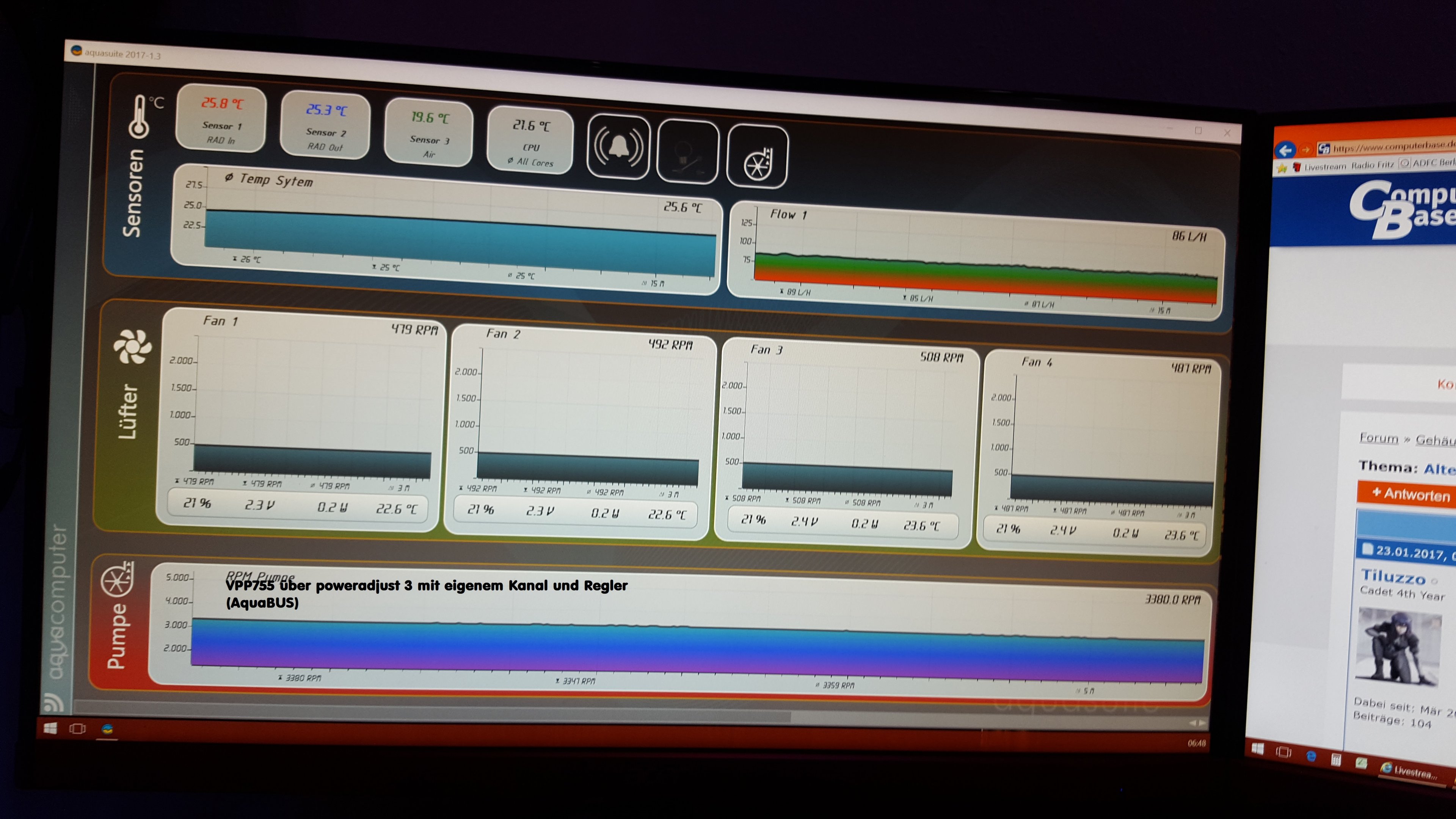

Leli196 schrieb:
Bist du dir da sicher und woher nimmst du das Wissen? Wenn man ein Aquaero 6 LT erweitert mit einem Poweradjust oder einem weiteren Aquaero, kann man trotzdem nur vier Lüfterkurven verwenden.
Das Aquaero 6 LT bezieht von der Aquasuite-Software ja nur die Daten von etwaigen Temperatursensoren und die Einstellungen, steuert die Lüfter dann aber mit der eigenen CPU selbst. Hier wäre es interessant zu wissen, ob das Quadro auch eine eigene CPU hat oder hier komplett auf die Aquasuite-Software angewiesen ist.
Ich hatte in einer älteren Ausbaustufe am Aquaero 6 LT ein Poweradjust und Farbwerk verschaltet und es kommt so ein neuer `Lüfter` zu den 4 Lüftern/Kanälen die immer da sind. Auf diesem 5. neuen Lüfter/Kanal kannst du genau so alles in der Suite einstellen wir auf den ursprünglichen Kanälen... Auch Regler zuordnen
Starten mit und registrieren in Suite des adjusts über USB...
Dann USB trennen und über AquaBUS weiter machen... (Auf AquaBUS Adresskonflikte achten)
Am adjust war die VPP755 und war regelbar. Also was ihr eher stufiges Presetting halt an `Regelung` zuließ.
