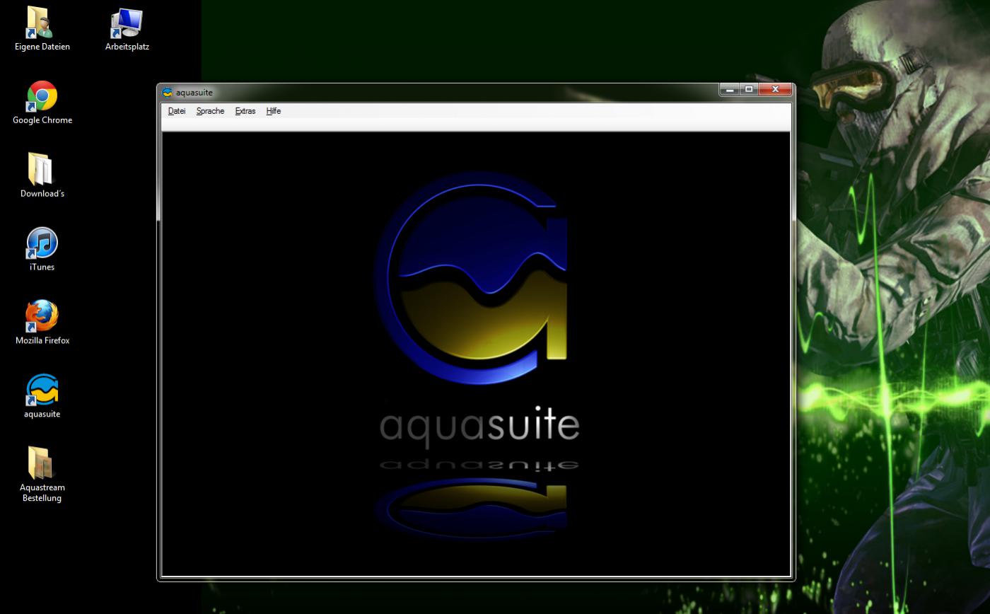

Ich habe meine Aquastream XT Ultra nun angeschlossen, aber mir zeigt es in der Software nichts an.
Was genau mach ich falsch?

Zieh mal das USB Kabel von der Pumpe ab und wieder dran ( vorher PC ausmachen :) . Sieht eher nach ein Kommunikationsproblem zwischen der Pumpe und der Software aus. Bleibt das Problem weiterhin so, dann liegt es wohl an der Software.
gut hat sich erledigt, jetzt geht es
