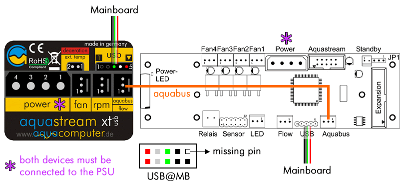

Hab folgendes Problem mit meiner Wasserkühlung, ich besitze die Aquastream XT ultimate und hab mir vor kurzen die Aquaero 6 XT noch gekauft.
Ich möchte gerne beiden miteinander verbinden, blos das funktioniert nicht wirklich.
Über ein Tachosignal kabel hab ich beide Geräte verbunden, an der Pumpe der BUS slot und an der Aquaero der Durchlusssensor, liegt ich da falsch?
Ich brauch da durch kein extra Kabel USB zum Mainboard, würde doch wenig Sinn machen, weil beide Geräte miteinander kompatibel sind
An mein Aquaero ist ja bereits ein USB Kabel zum Mainboard angeschlossen, 4 Fühler 4 Lüfter und Strom sind angeschlossen.
Habe es genau nach der Beschreibung gemacht.

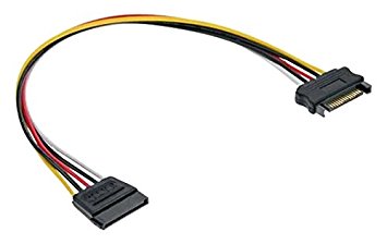

Andere Frage, meine Kabel sind auch zu kurz, kann ich USB/TACHOSIGNAL/ESATA mitn Telefonkabel erweitern?

moin,
Beide Produkte sind kompatibel!
Du hast es bestimmt falsch verkabelt.
So muss es sein: asxt_ae.png (der Abgebildete Aquaero ist noch die Ältere Generation!)
Nicht an Durchflusssensor!
An dem Aquaero 6 musst du die Aquastream an "Aquabus HIGH" Anschließen! (Der hat 4 Pins, wobei der 4. Pin nur für Strom Dient. Ist für eine Kombination aus Poweradjust 2 und mps flow gedacht z.b.)
Pumpe braucht den Strom vom Netzteil, da sie unabhängig vom Aquaero arbeitet.
Mit einem Telefonkabel? Wtf. Wenn du Löten kannst, kannst du alles so machen wie du willst, da gibts keine Einschränkungen. ;)
Aber achtung. Tachosignal braucht nicht so viel. USB wird ehr nicht mehr machbar mit einem Telefonkabel und esata kannst du denke ich vergessen. Da braucht man schon ordentliche Kabel^^
Ich mein gelesen zu haben, das du für die Einrichtung die Aquastream einmal per USB anschließen musst. Nach der Einrichtung kannst du das USB Kabel von der Aquastream entfernen, dann läuft die Kommunikation nur über den Aquabus. Allerdings stehen per Aquabus nicht alle Funktionen zur Verfügung.

Da TE ein SATA-Kabellängenproblem beschreibt hat er vermutliche diese Version:
Dennoch bleit es bei den Anschlüssen wie oben beschrieben.
Aquabus mit Aquabus verbinden
Beide USB ans MB
SATA Power an Pumpe
4Pin Molex an Aquaero
In der Aquasuite sollte alles auftauchen und Sinnvoll einstellbar sein
Dies könnte das SATA-Kabellängenproblem auflösen:
Google: ´Sata Powerverlängerung´ ohne ´´
