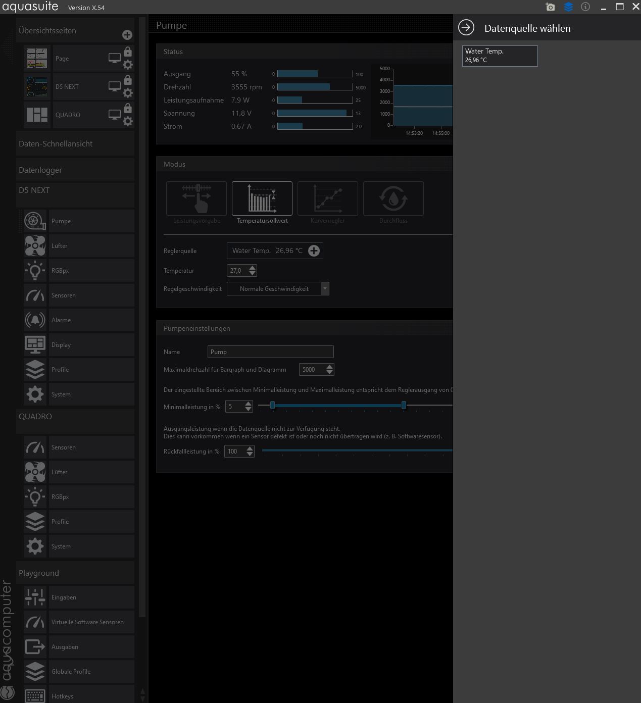

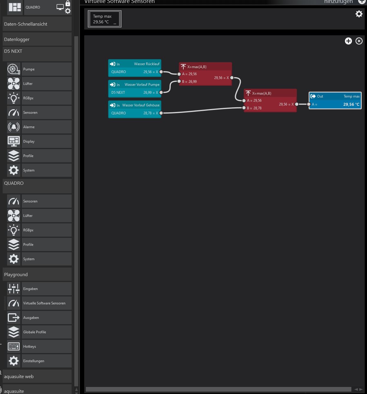

habe einen Virtuellen Sensor im Playground erstellt der die maximale Wassertemperatur im System herausfiltert. Nach diesem wert würde ich gerne meine Pumpe und Lüfter steuern.
leider erscheint der Sensor nicht als Qualle in den Verschiedenen Menüs "Datenquelle wählen"
Mache ich was falsch oder funktioniert das einfach nicht ?

Du musst auch noch einen Sensor erstellen mit diesem virtuellen Wert als Quelle.
(unter "Sensor" des gewünschten Gerätes / Datenquelle hinzufügen etc.)
Reaktionen: *-MaXXimus-*
Hat sich erledigt!
Im Übersichtsreiter "D5 Next" gibt es einen Unterpunkt "Sensoren" dort muss man einfach bei einem leeren Soft.Sensor die Datenquelle ändern und schon hat man den wert.
