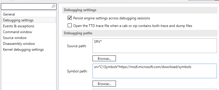

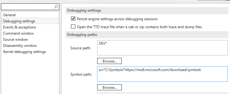

mit Windbg.
Windbg öffnen, in den Optionen bei Debugging settings bei Symbol Path srv*C:\Symbols*https://msdl.microsoft.com/download/symbols eintragen:

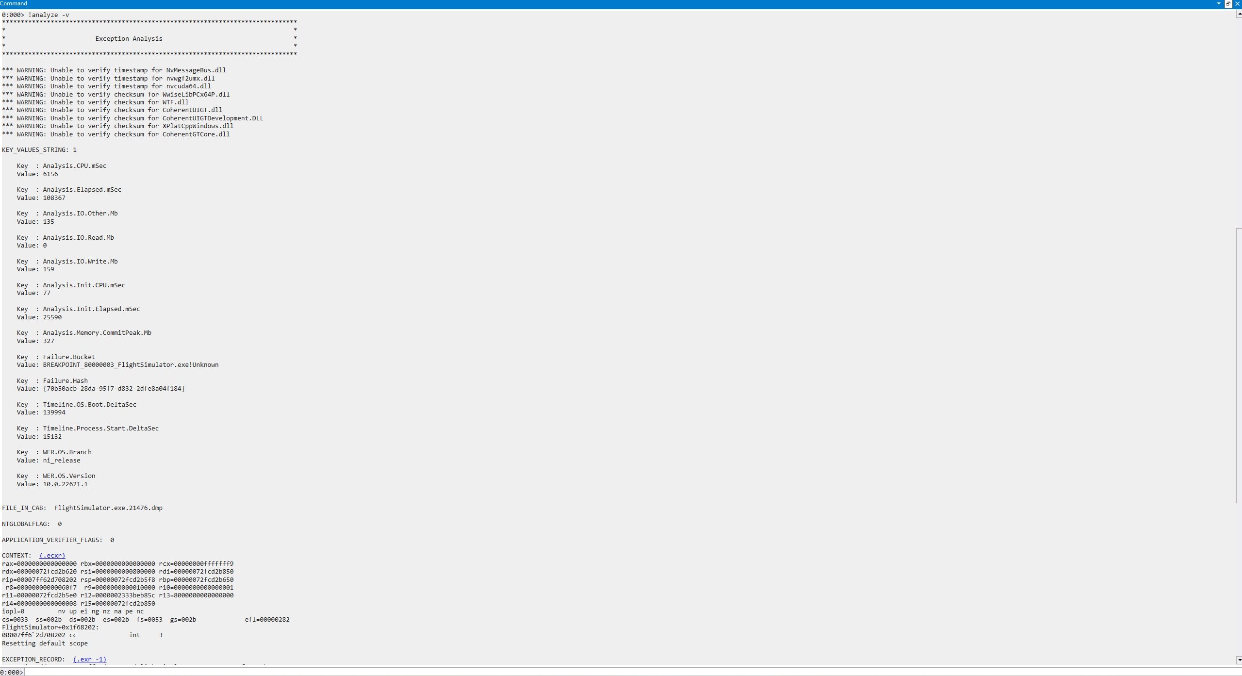

Nun die .dmp öffnen und !analyze -v unten in die Befehlseingabe eintippen und dann Enter drücken.

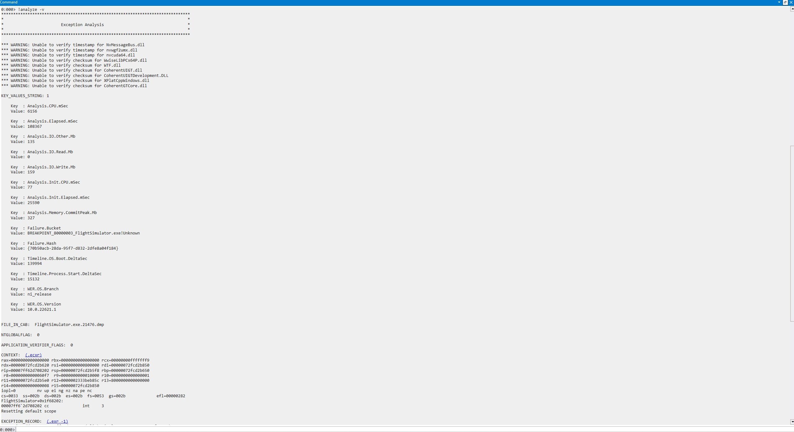

Habe ich soweit hinbekommen.

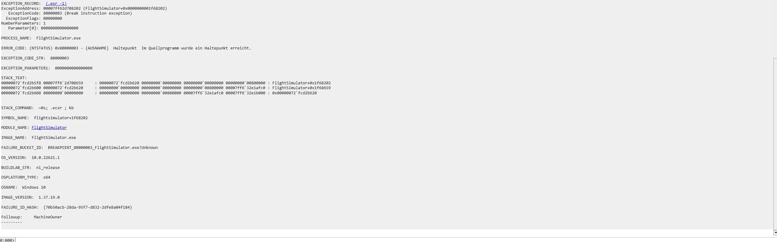

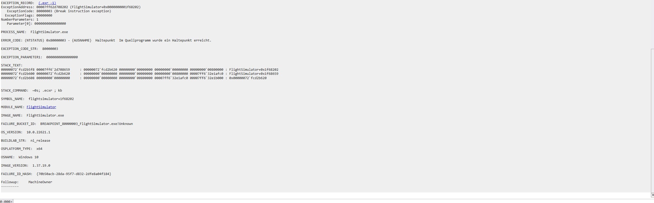

Jetzt ist die Frage, was wird da von Euch benötigt, ist ganz schön viel und Teilweise eine Warnung bzw. ein Hinweis, der gefühlt 10 mal Hintereinander gelistet wird.
Hier mal das was gerade heraus gekommen ist.
80000003 = STATUS_BREAKPOINT - A breakpoint has been reached
Das ist eine Softwareausnahme, die auftritt, wenn die CPU auf eine Haltepunktanweisung im Code trifft. Diese Anweisung wird in der Regel von Entwicklern während des Debuggens eingefügt, um die Programmausführung an einem bestimmten Punkt anzuhalten, damit sie den Programmstatus und die Variablen überprüfen können. kA warum das nun in der Release Version vom Spiel noch beinhaltet, das entfernt man eigenlich mit #ifdef DEBUG Debugger.Break(); #endif
