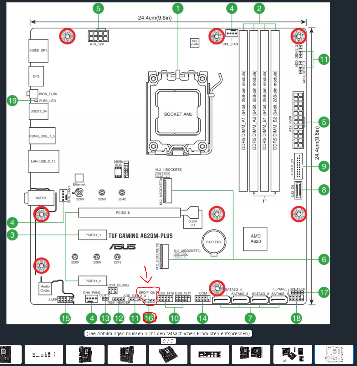

VRMs sind deutlich schlechter und zu den Temps. kann ich nix sagen hat aber S/PDIF Header
https://geizhals.de/asus-tuf-gaming-a620m-plus-a2924749.html?hloc=at&hloc=de
Irgendwas stimmt mit dem Mainboard nicht. Auf der Geizhals-Seite und in dem Datenblatt ist S/PDIF aufgeführt, aber auf den Fotos gibt es dafür keinen ausgang.

Ein S/PDIF Header ist kein Toslink, Mainboards mit Toslink wurden Oben bereits verlinkt.
Edit: Dein ursprünglich verlinktes A620 hatte auch nur einen S/PDIF Header

@KarlsruheArgus: Aha, OK. An dieses Detail, dass S/PDIF!=Toslink, habe ich nicht (mehr) gedacht. Danke.
