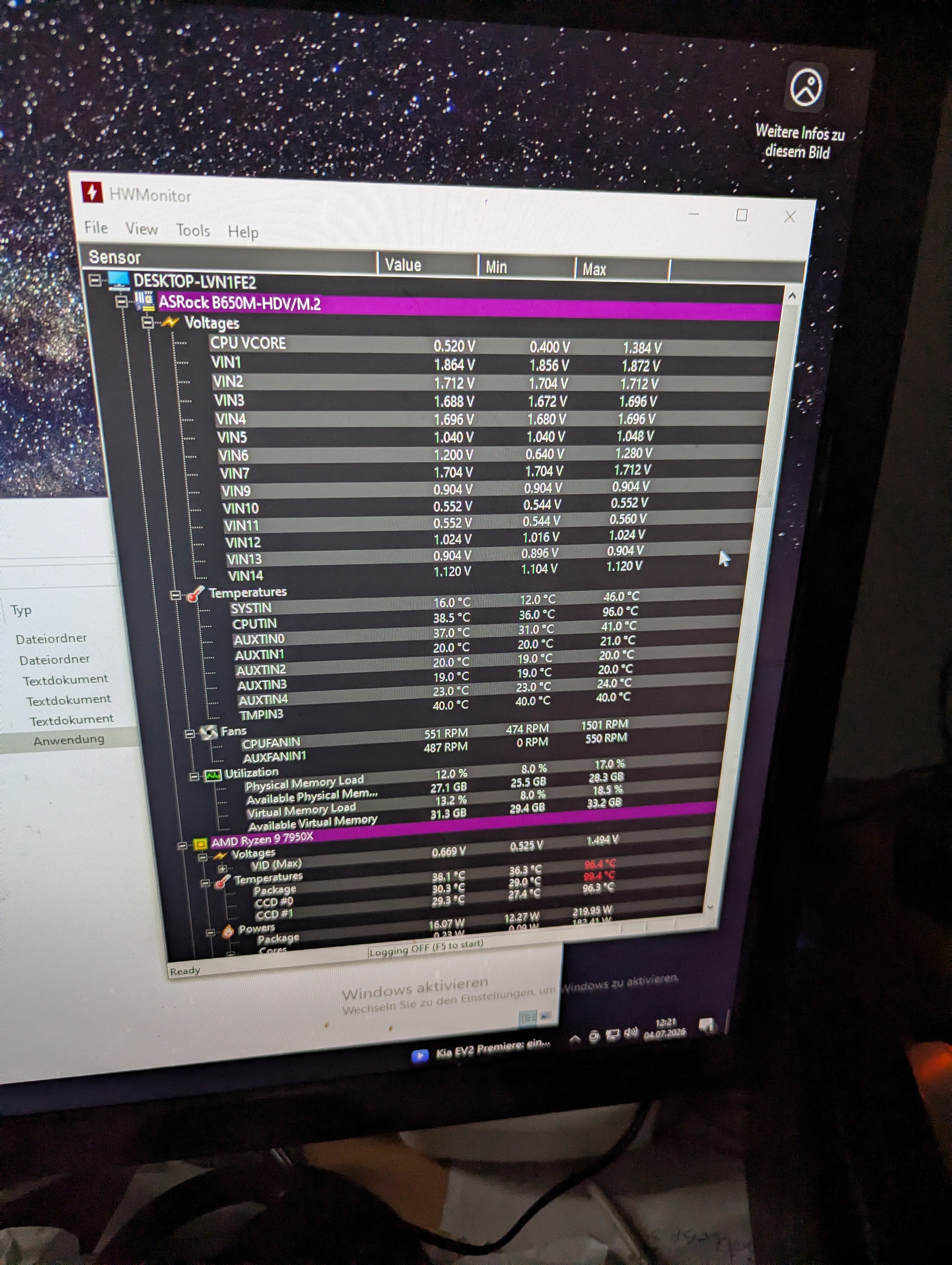

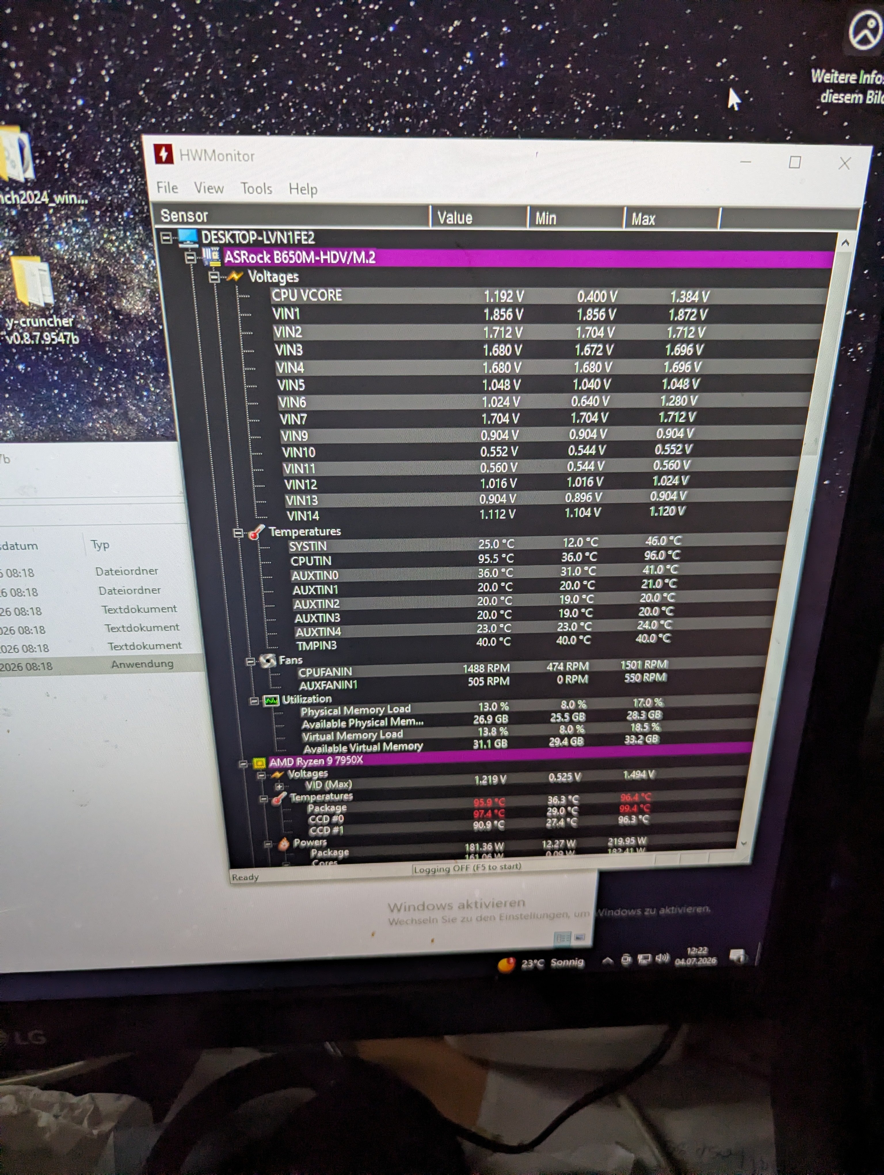

lade dir mal bitte hier HWiNFO Portable runter
weil bei HWMonitor sind einige wichtige Sensoren gar nicht gelistet
zu deinen werten aus HWMonitor
180 Watt 96 Grad fast bei 5,1-5,2 GHz MC Leistung -> das viel zu warm bei nur 180W und daher drosselt er den MC
Das Mainbaord wird auch zu 96 Grad warm. Der RAM ist bei rund fast 68 Grad.
auch die beiden sind viel zu hoch. Der Ram sollte selbst luftgekühlt open bench nichtmal auf 68°C kommen und 96°C Mainboard, huih

Ach das mit dem Mainbaord da habe ich mich vertan .ich habe das CPU Wert mit Mainbaord verwechselt gehabt. Aber das mit RAM das stimmt als maximal und die 96 bei CPU ebenso . Nun ja kann ja Mal vorkommen das man den CPU Teil um der CPU mit dem Mainbaord verwechselt. Es zeigt halt nur das die CPU ganz schön warm wird. Denke mal mehr werde ich echt nicht mehr heraus holen können. Ich könnte mir vorstellen das ich den allcore Takt noch etwas senke ,aber naja vielleicht ja auf 5 GHz. Sicher bin ich mir nicht und welche Option habe ich denn alles um die Temperatur unter Kontrolle zu kriegen ?
daher wie gesagt HWiNFO, denn das liest dir viel mehr aus und man sieht daher auch viel leichter wo die grenze sein
all core würdest mit curve optimizer pro kern schaffen, sofern du ein gutes modell erwischt hast und deine kühlung nicht das problem darstellt
der teil um die CPU drumherum sind VRM + VRM SOC Temperature und das Mainboard selbst ist wieder ein eigenständiger wert
zudem dein peak ist 219w. weil deine Kühlung am Limit ist. der Noctua D15 mag ein guter Luft-Kühler sein jedoch hat er selbst Probleme denn sonst würdest nicht auf 99°C CCD0 & 96 CCD1 kommen und das bei openBench. Temp bekommst nur unter Kontrolle wenn du die Kühlung optimierst und schallgedämmtes Gehäuse + D15 macht es sogar nocht schlechter
