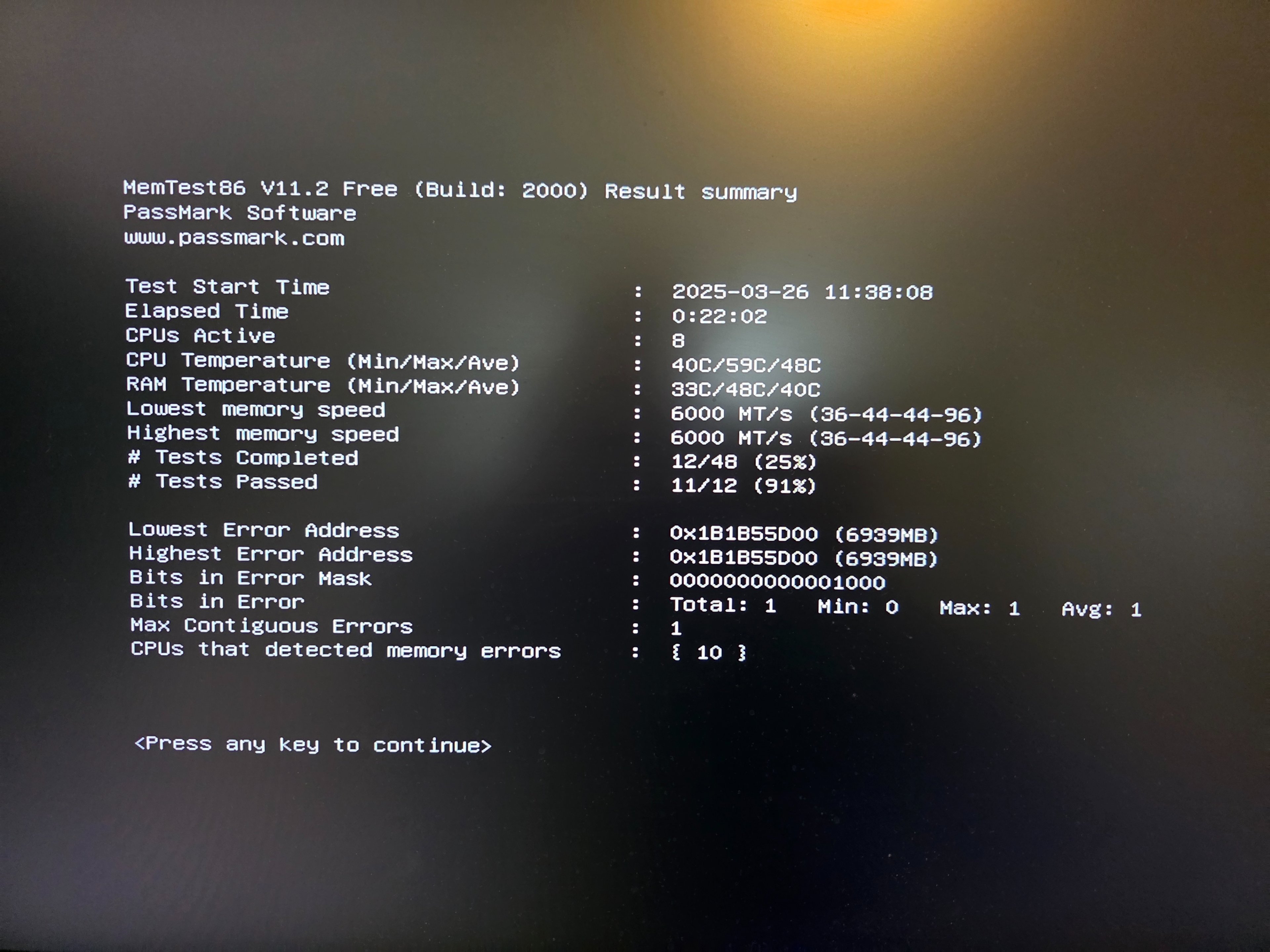

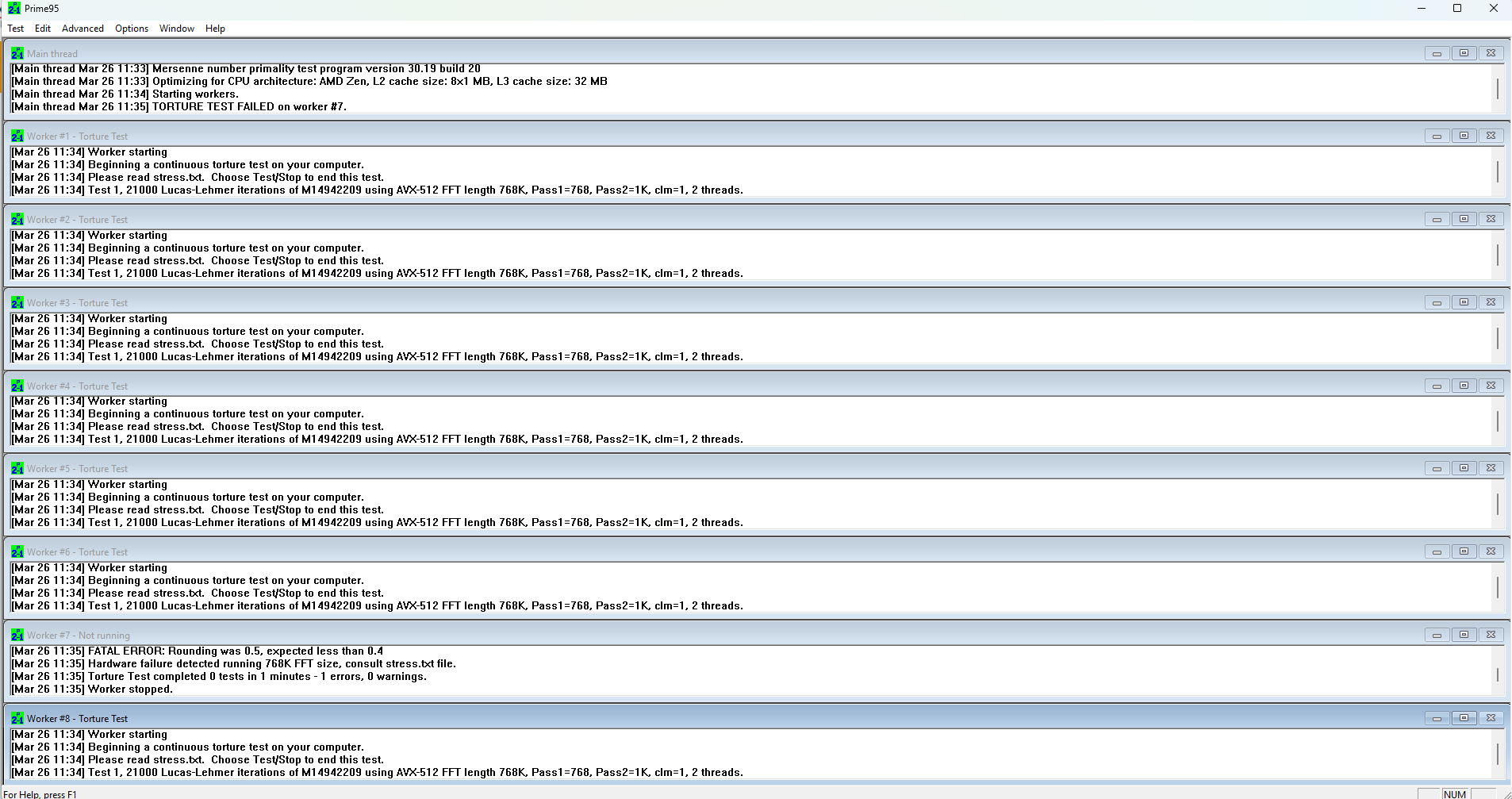

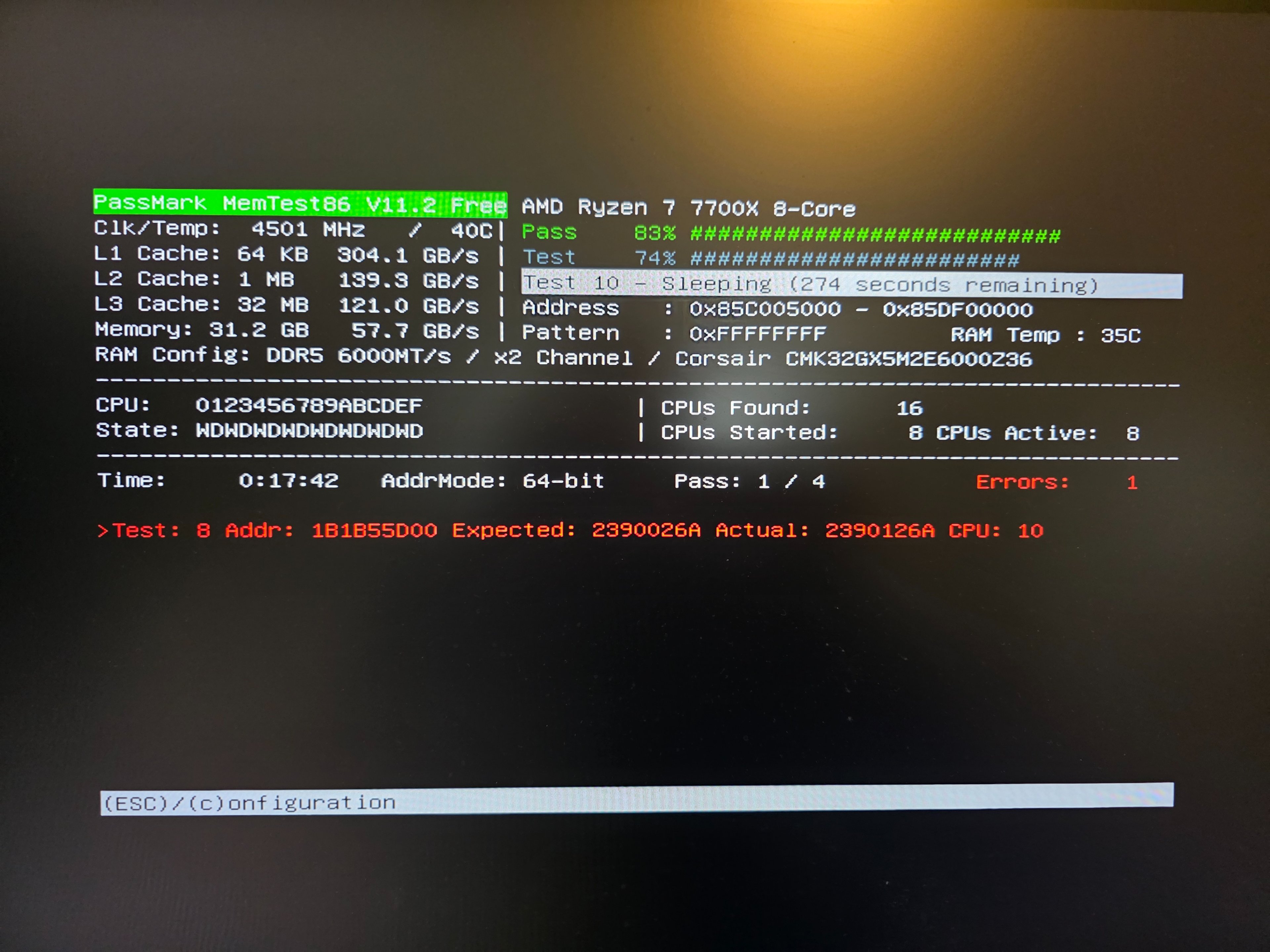

ich habe ein Problem mit meinem Arbeitsspeicher. Ich habe vor paar Tagen meine CPU ausgetauscht und nun einen Ryzen 7700X im System verbaut. Nun wollte ich prüfen ob mein Luftkühler ausreichend kühlt und habe dafür Prime95 benutzt. Dabei gab Prime95 mir einen Fehler (Fatal ERROR: rounding was 0.5, expected less than 0.4). Dann machte ich mich schnell auf die Suche und stellte fest, dass dieser Fehler auftritt wenn ich eines der beiden EXPO Profile (EXPO1/EXPO2) verwende. Im Anschluss habe ich noch den memtest86 nur kurz laufen lassen und bekam einen Fehler, während das EXPO Profil aktiviert war. Bilder hänge ich hier an.
Könnte ein Problem mit dem RAM vorliegen? Ich muss sagen, dass ich mit der alten CPU ab und zu das Problem hatte, dass mein PC eingefroren ist und ich diesen neu starten musste.

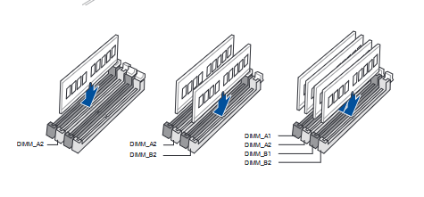

Yes, stecken richtig. Ich teste die Riegel gerade einzeln im A2 Slot. Bis jetzt läuft alles sauber. Die Frage ist nur warum im Dual Channel der Fehler auftritt.
Ich probiere gleich mal den B2 Slot
nun, in der roten Fehlerbeschreibung steht aber auch CPU 10. Von daher könnte ein Kern deiner CPU fehlerhaft sein, nicht zwingend der RAM
Ich habe eben noch schnell die cmos Batterie getauscht. Aber sobald beide riegel drinnen sind kommt der Fehler in worker 2,3,7

@ruthi91 A2 und B2 im Single Chanel lief soweit ohne Probleme. Erst in der Konstellation im dual Chanel.
