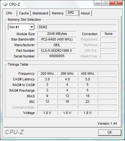

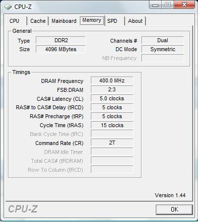

400MHz Realtakt, effektiver Takt (verglichen mit SDRAM) 800MHz.
C
Creshal
Dann müsstest du wohl ins BIOS gehen und da die Frequenz entsprechend erhöhen. Derzeit ists DDR2-800.

Wenn der RAM offiziell DDR2-1066 unterstützt, ist das kein übertakten.also wird der arbeitsspeiche nun ausgebremst?
also ich will jetzt noch nichts übertakten..
Das scheint mir aber nicht der Fall zu sein, ansonsten müsste der mindestens ein Profil mit 533MHz haben... sehr seltsam.

Steht doch richtig unter "Partnumber". Musst halt den FSB oder Ram Multi ändern um auf 1066 zukommen ( CPU Multi * FSB = CPU Takt ; FSB*Ram Multi *2(da DDR) = Ram Takt)
Wenn du zb einen E6750 hast der ohne OC 333MHz hat, hast du je nach Ram Multi 667,800...

Die CPU hat 1066MHz "Quaddumped" in wirklichkeit hat die einen Standart FSB von 266(Quaddumped = FSB*4)
Um auf die 1066MHz Ram Takt zu kommen müsstest du also einen Ram Multi von 4 im Bios einstellen.
E: Heißt natürlich "Quadpumped" les aber immer dumped ^^

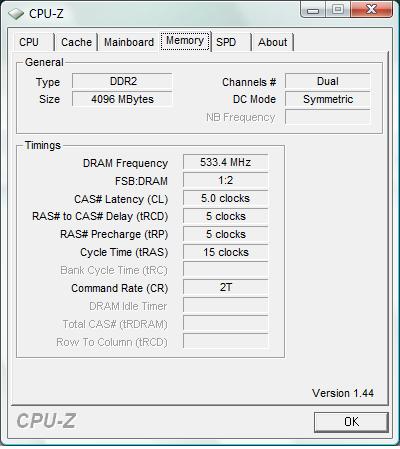

moment..
bist du dir da sicher?
beim cpu ists mir klar.. sind ja 4 kerne die da sind
aber beim ram sinds doch 2 riegel (2x2gb)
so ich habs gemacht.. scheint echt funktioniert zu haben.
Brauch trotzdem nochmal n Erklärung
FSB
ram 1:2 steht da nun auch und davor hat ich 2:3
was hat ist dasn?
FSB
was hat ist dasn?
