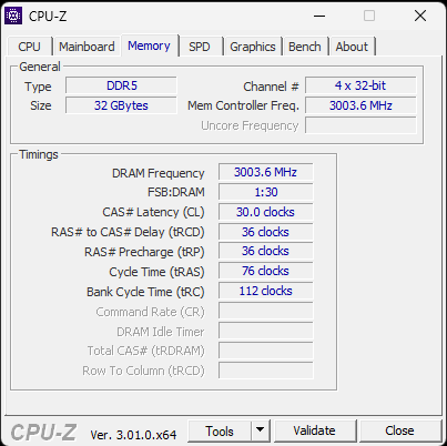

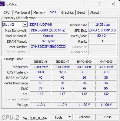

Welche Timings haben deine RAMs denn genau? 6000 CL30 ist ja XMP resp. EXPO. Poste doch mal aus CPU-Z den Memory Reiter und den SPD-Reiter von beiden Riegeln. Mal versucht XMP resp. EXPO auszuschalten?
Ich hatte mit und ohne EXPO die Probleme. Jetzt hab ich grade mal den PC 5x Heruntergefahren und hab den Fehler nicht mehr bekommen. Also jetzt grade läuft er wieder mit beiden Riegeln. Aber das hatte ich schon öfter kann also sein das morgen der Pc wieder nicht angeht. Es leuchten dann immer erst die CPU und DRAM die gehen dann aus und dann bleibt es bei VGA hängen und springt nicht auf Boot

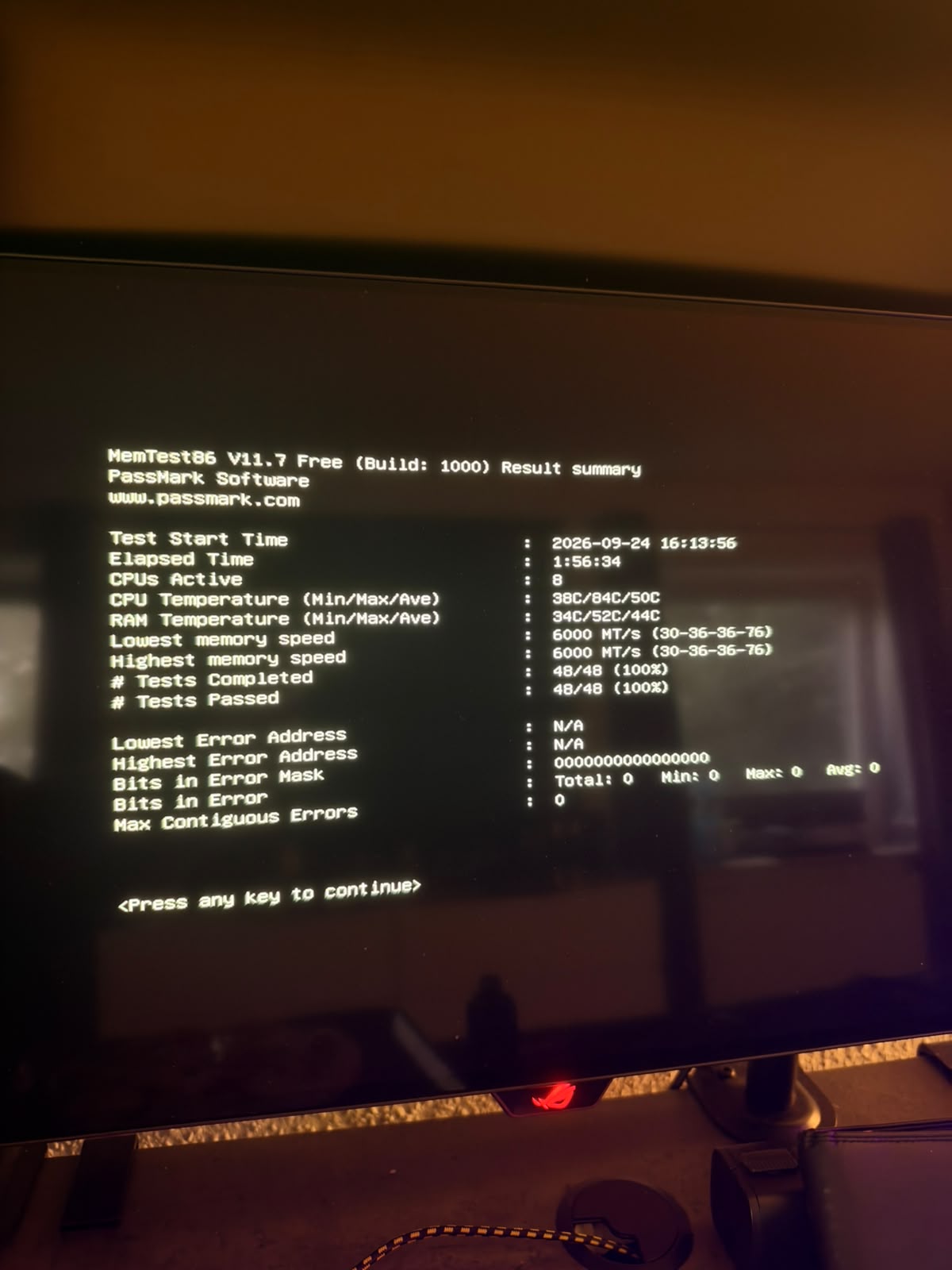

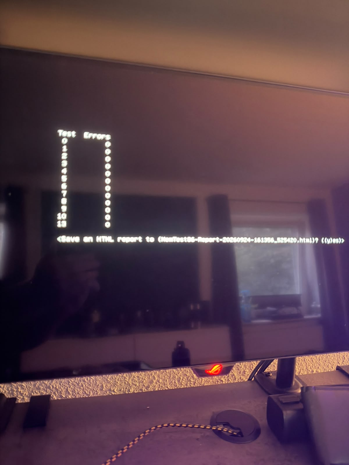

@Ersguterjunge95 stell mal bitte das EXPO Profil aus im Bios und teste den Ram dann mal mit Memtest
Hab den Test eben gemacht. als der test fertig war direkt nach dem Neustart wieder in VGA hängengeblieben
dann liegts nicht am Speicher, bau mal die Grafikkarte aus und schau ob der Fehler auch über die iGPU deines Prozessors auftritt
