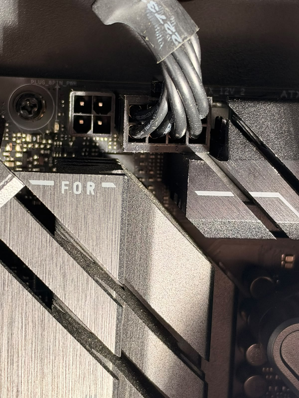

Wieso bist du im OC unterwegs, wenn du den 4-Pin nicht angeschlossen hast? Damit ich meine ich das hier:
Du hast nicht nur 4 RAM Riegel drinne, sondern bist auch noch auf 6000 unterwegs.... Das nenne ich mal Leben am Limit für das System xD
-> Schließ mal den 4-Pin an

Hey, sind 2x 16gb die anderen beiden sind nur für RGB . Ahh Expo zählt schon als OC ? dann hab ich das mein ganzes Leben immer falsch angeschlossen :D dachte immer nur das wenn man den CPU übertaktet brauch man mehr Power.
