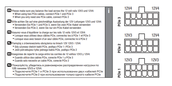

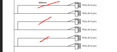

naja... wir haben ja keine Bilder vom aufbau oder mehr Daten vom System, aber wieso erwähnt keiner das Rail-Splitting? Gerade bei einer werkseitig OCed AMD Karte hab ich das schon oft gesehen, dass sie dann probleme machen :P
https://gzhls.at/blob/ldb/3/b/9/e/2bc3470c8983290769ea6b468ff9819fc697.pdf
Schau dir mal Seite 32 bis 35 an.
Beim Verkabeln muss du alle 3 Anschlüsse einzeln je Strang anschließen:
danach solltest du mit DDU einmal alle AMD related Treiber löschen lassen, aber davor nochmal das System mit SFC und DISM abchecken lassen, da ich nicht gerne von älteren Beiträgen copy und paste, verlinke ich mal die anderen Beiträge wo ich es schrieb:
https://www.computerbase.de/forum/t...ze-und-probleme-mit-cpu.2154602/post-28464765
https://www.computerbase.de/forum/threads/pc-faengt-an-beim-spielen-zu-ruckeln.2157985/post-28544650
btw. die Fenster wie Ereignisanzeige usw. lieber nicht im Hintergrund halten während das sfc and dism ihre Arbeit verrichten ;) Schließen ;)

Erstmal Danke für die Hilfe ich hab eben geguckt und hatte tatsächlich 1 Y_Kabel benutzt bei der GPU der PCI 2 am Netzteil war nicht belegt. Muss ich jetzt mal gucken ob das was bringt. Hab die Grafikkarte schon über 2 Jahre so angeschlossen und vorher keine Probleme aber mal gucken. An die anderen Sachen mach ich mich morgen früh mal ran :)

Aber das Problem ist doch wie soll ich das gleichmäßig aufteilen auf v3 und v4 egal wie ich es anklemme einer hat ja immer mehr.

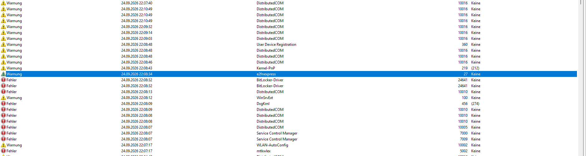

Ich hab es doch jetzt noch gemacht. Hab alles wie beschrieben gemacht mit erst SFC und DISM war erfolgreich stand da und dann mit DDU alles runtergeschmissen und Chipsatz + Adrenalin Neuinstalliert. Jetzt ist es gefühlt aber schlimmer geworden das ich jetzt schon in Opera oder einfach so auf dem Desktop direkt Treiber Timeouts bekomme + das die Anwendung nicht mehr reagiert.

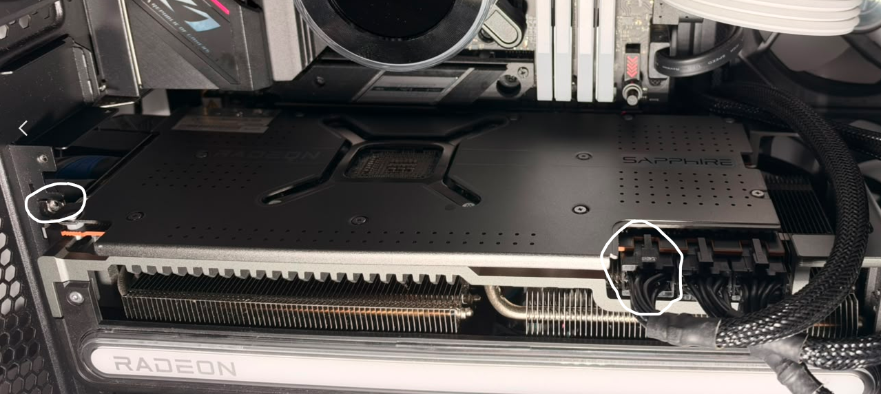

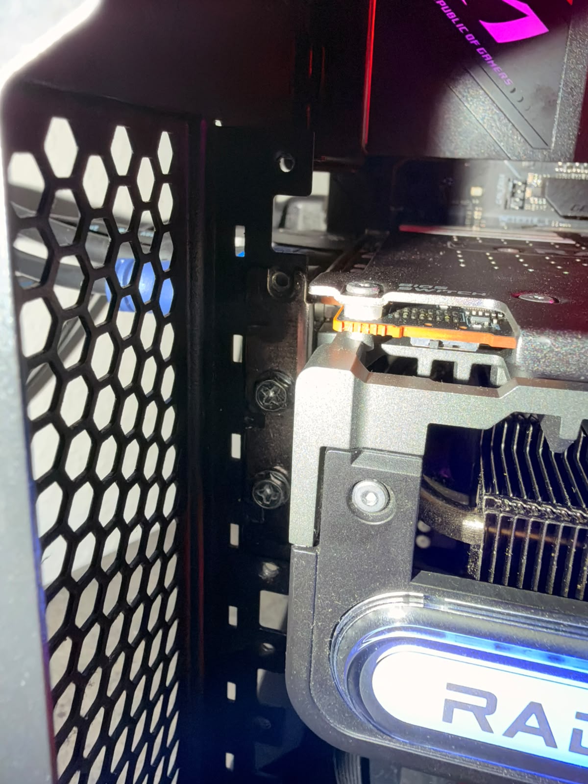

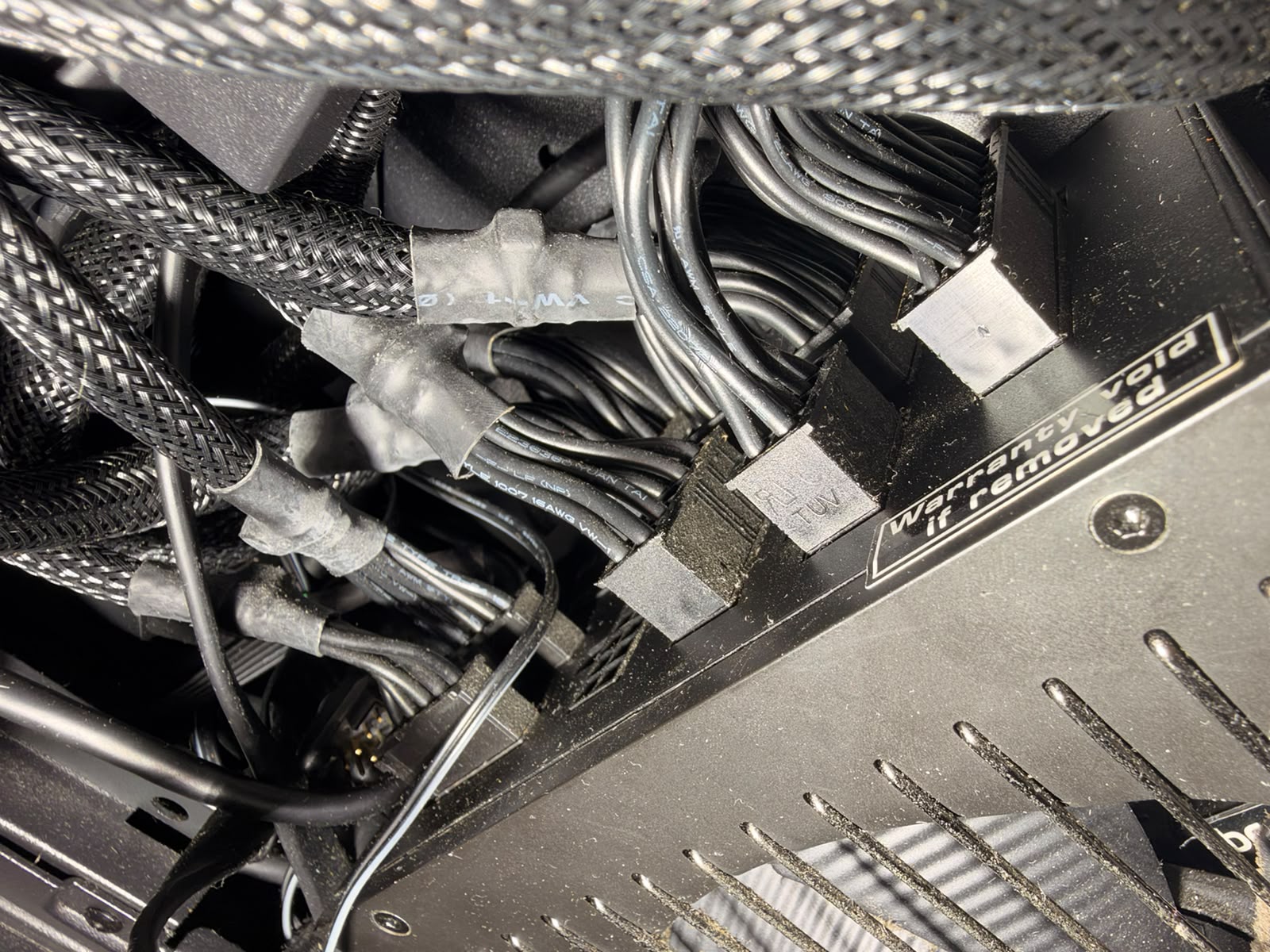

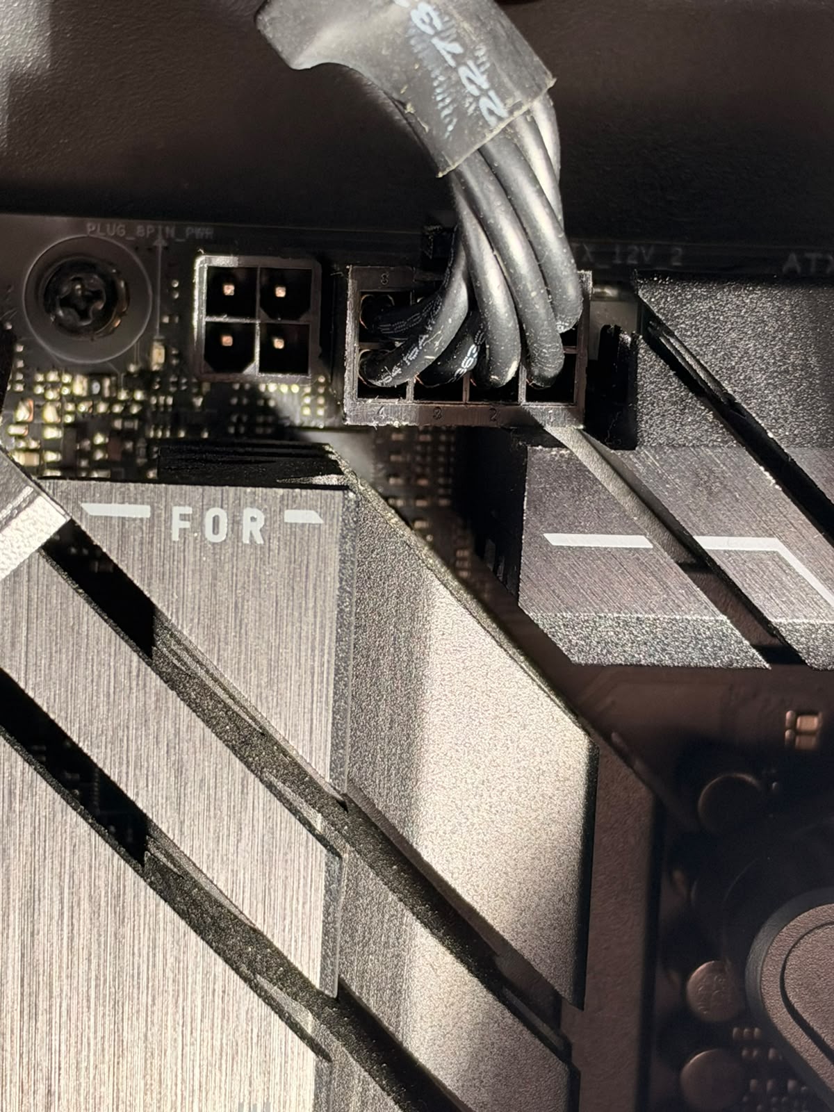

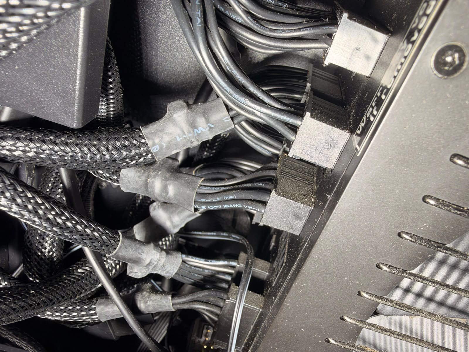

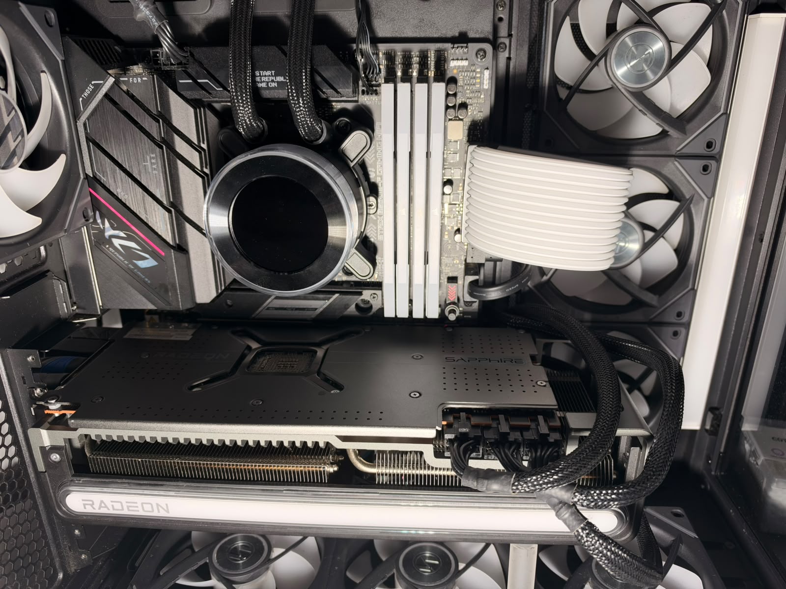

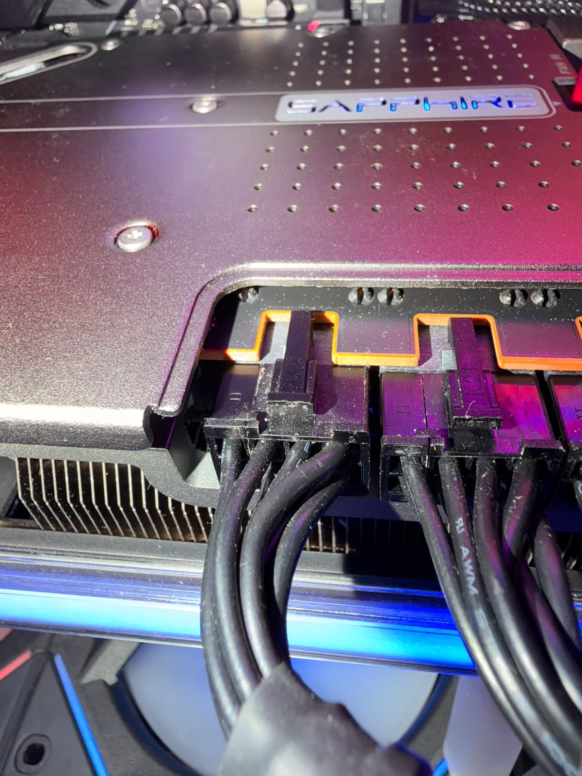

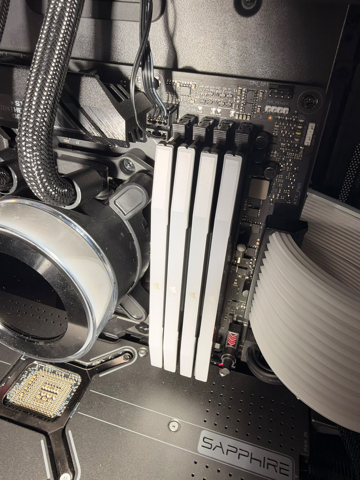

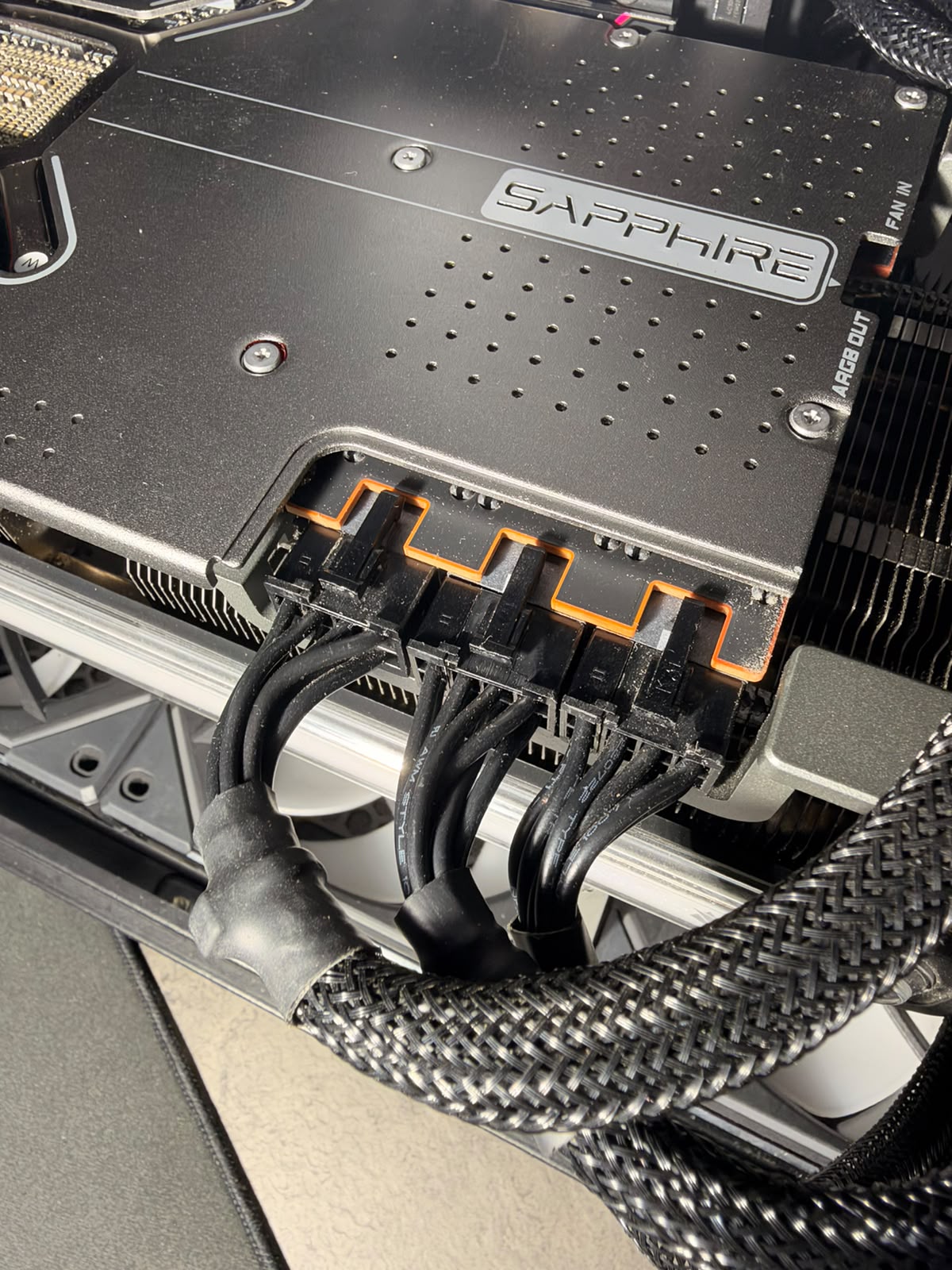

Hier sind ein paar Bilder von der Verkabelung. keine Ahnung ob man das was drauf erkennt.
ich brauch jetzt teilweise nur steam freunde oder so öffnen und bekomm direkt ein Treiber Timeout mit LiveKernel a2000002 und a1000001
Hihi, kannst ja gern nochmal GPU Links Prüfen, der sieht bisschen anders aus vom sitz her.
des weiteren fehlt glaub ich noch die Befestigungsschraube vom Slotblech
Sitzt fest drin, ja die eine Schraube ist noch nicht drin hatte die gestern ein paar mal ausgebaut. laut chatgpt haut der wohl in die Watchdog immer amdkmdag.sys keine Ahnung ob da jemand was mit Anfangen kann.
