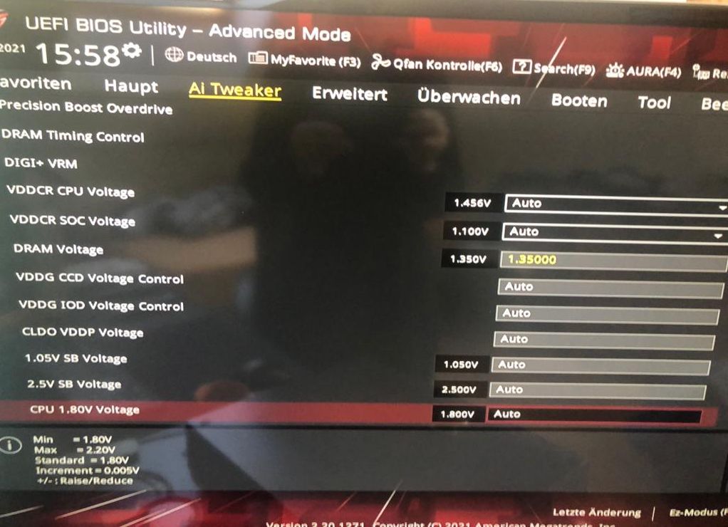

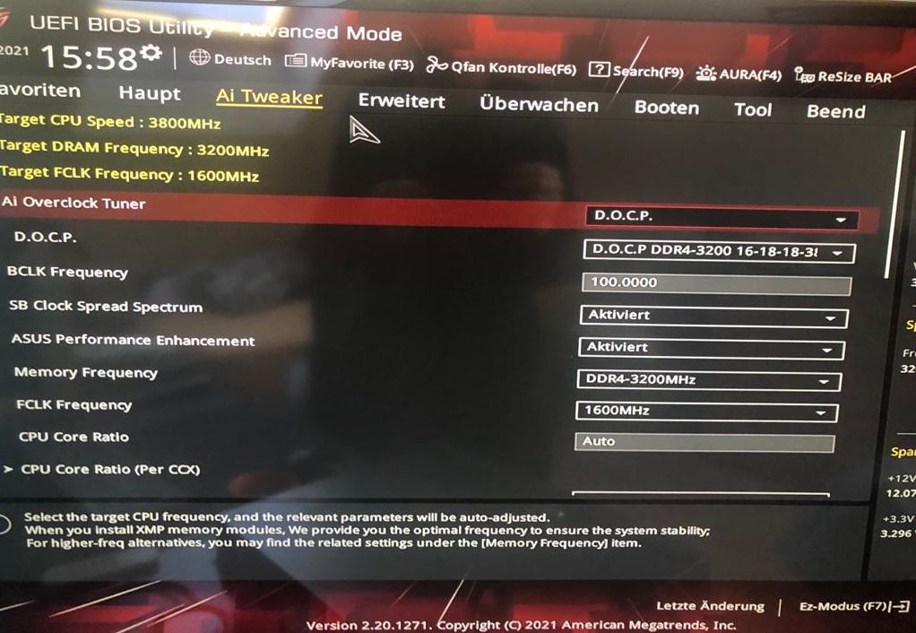

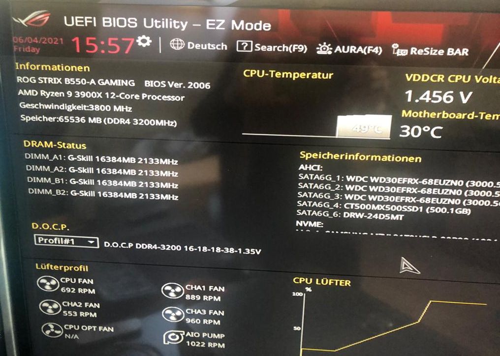

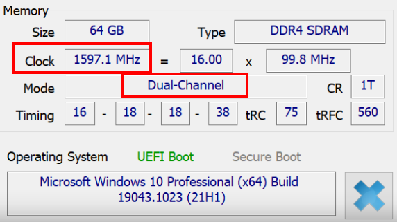

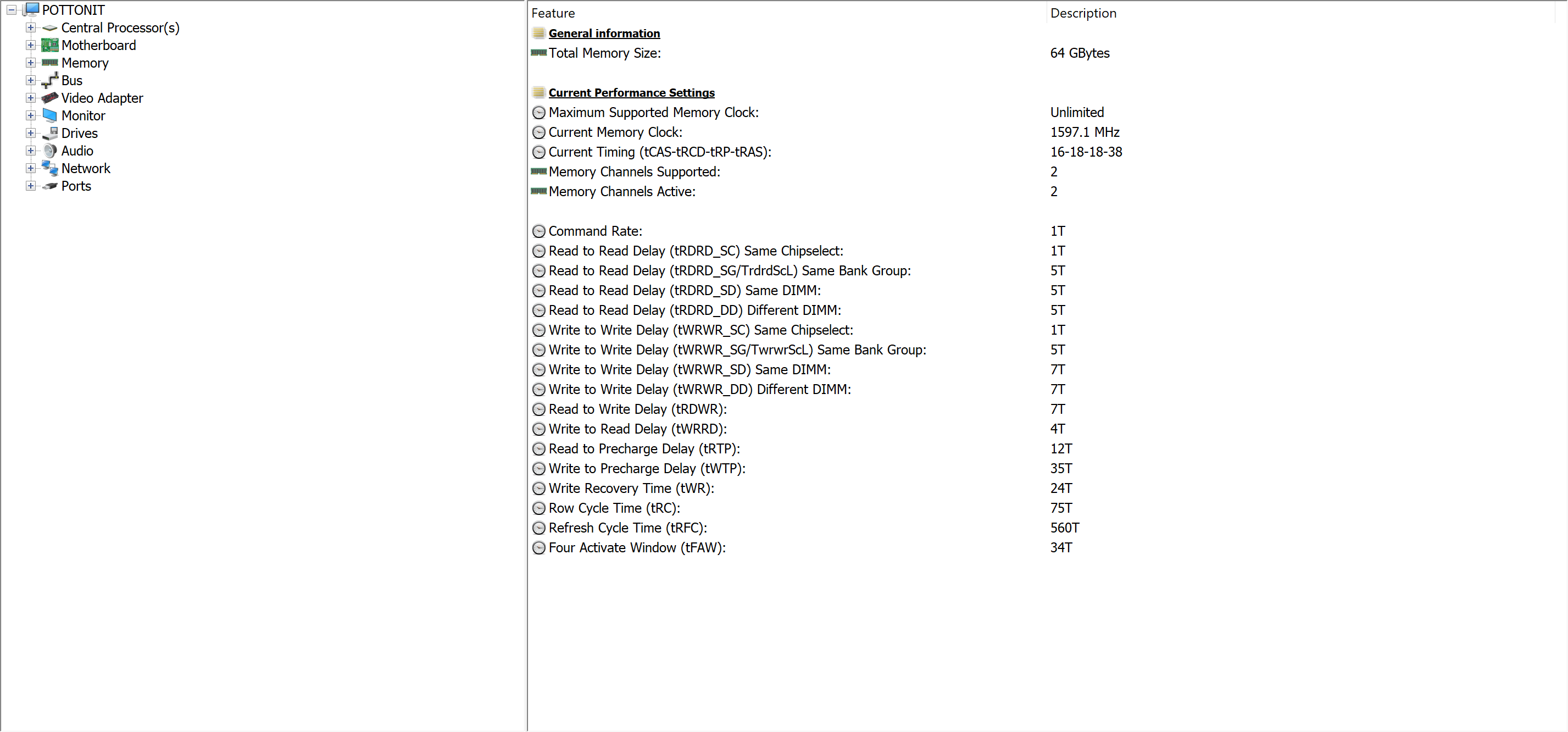

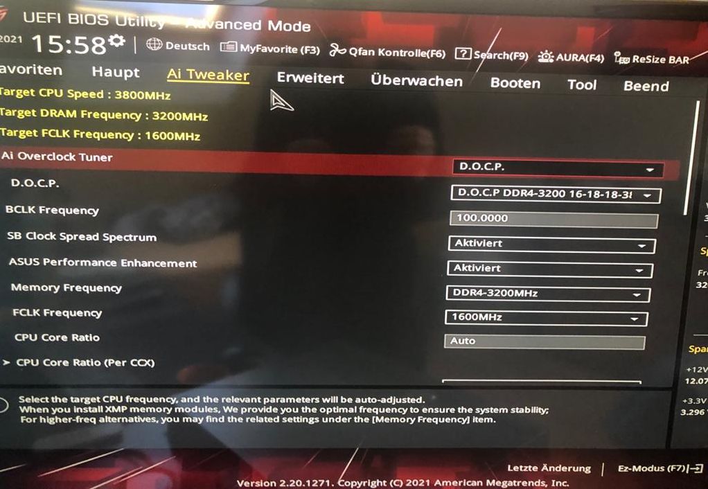

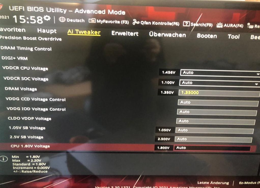

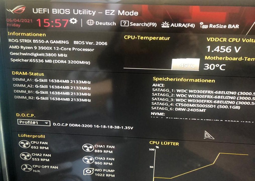

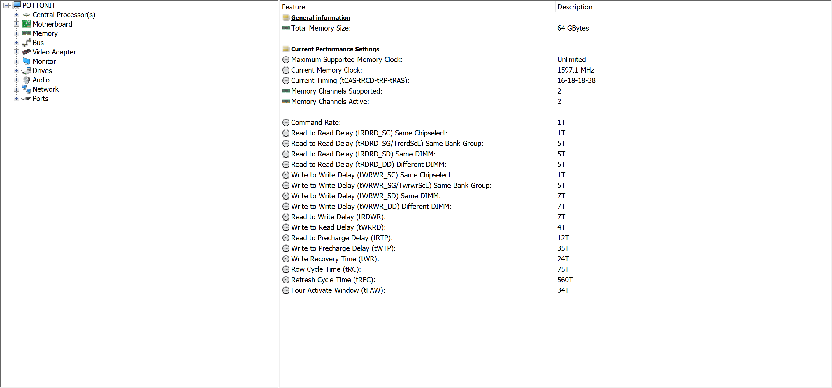

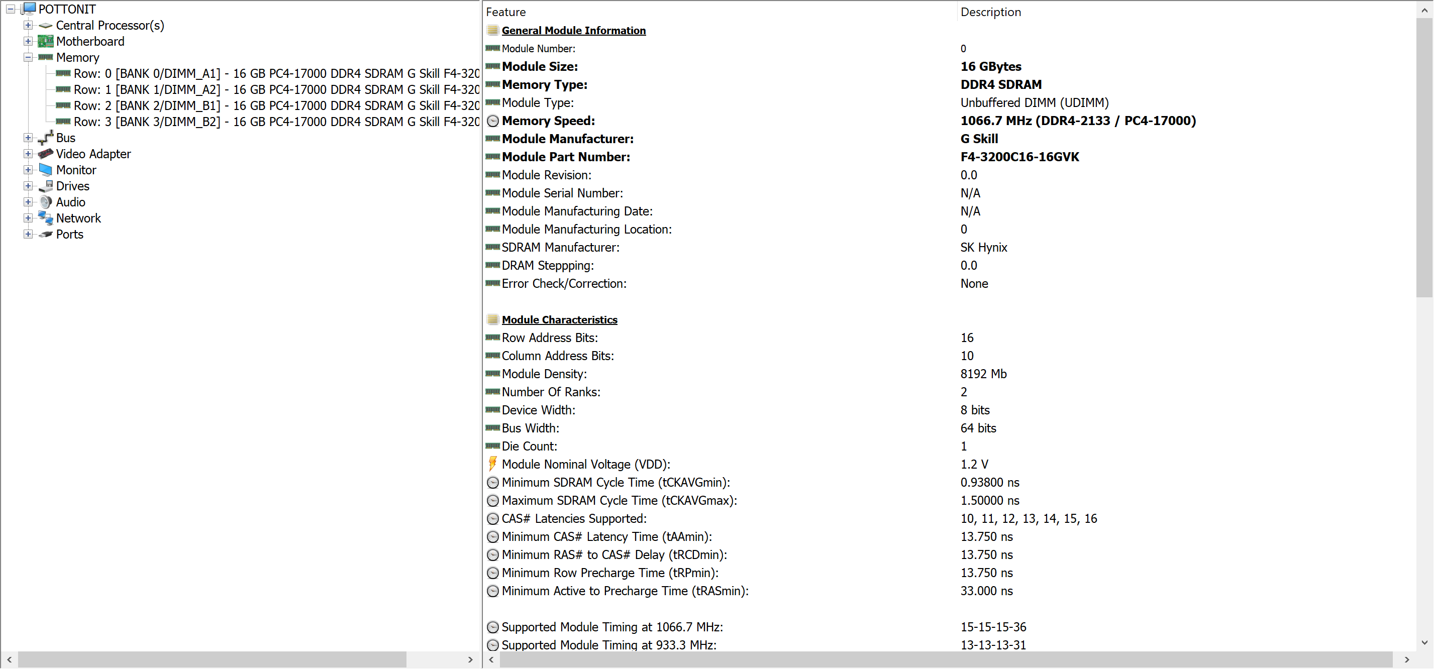

ich brauche Eure Hilfe um meinen RAM endlich richtig eingestellt zu bekommen.
Die folgenden Bilder zeigen wie die Einstellungen sind und wie sie in HWInfo erkannt werden.
Habe schon verschiedene Einstellungen im UEFI kombiniert am Ergebnis hat sich jedoch nichts geändert
immer die gleiche Anzeige in HWInfo.
Was kann/muss ich tun damit der Speicher unter Windows 10Pro endlich richtig eingestellt/angezeigt wird.

Das Xmp (Docp) Profil is geladen und der Speicher läuft mit den entsprchenden Timings und Takt wo genau is das Problem ?
Laufen sie denn mit zB. 3000 MHz?

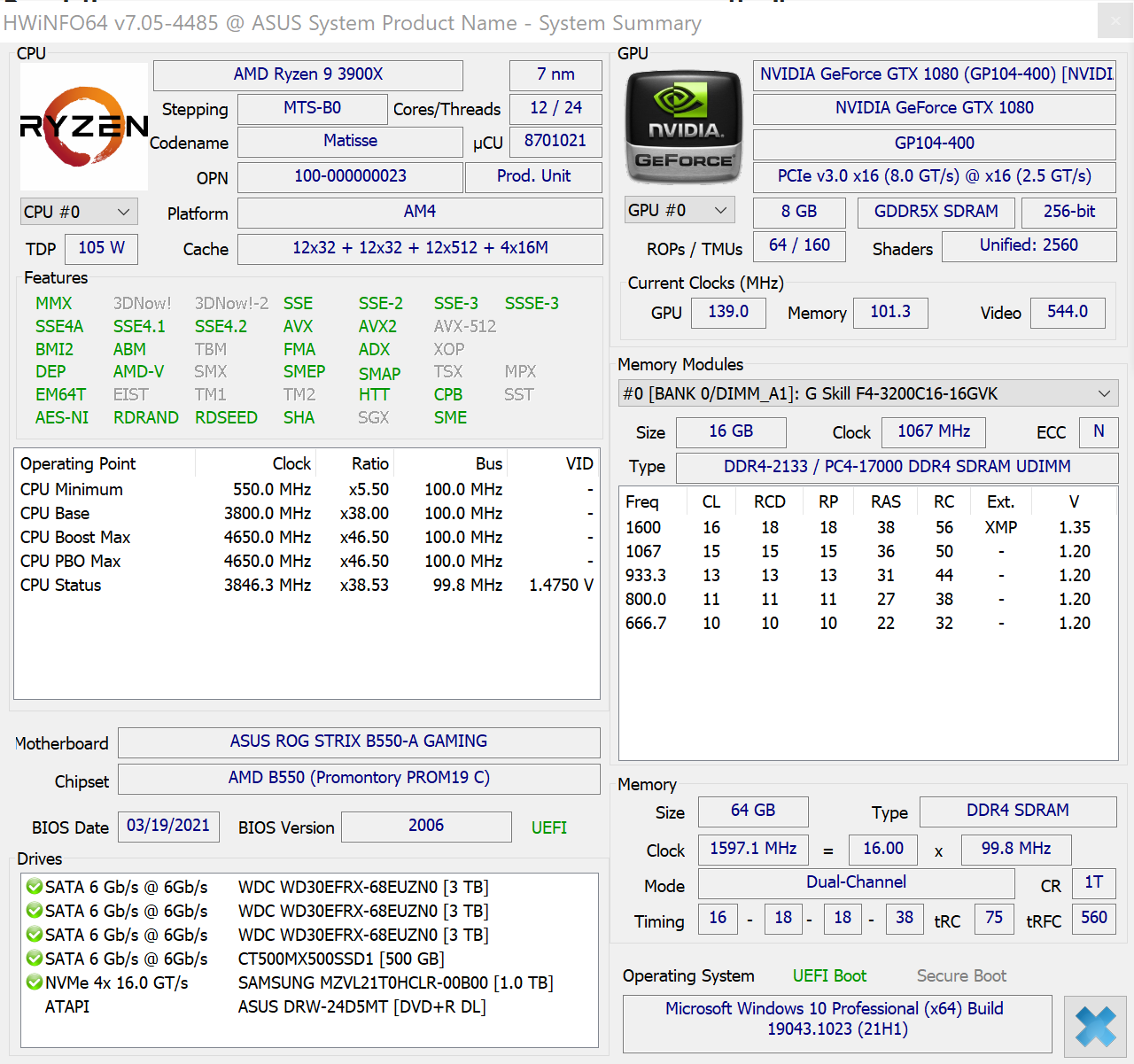

Der RAM läuft mit dem XMP Profil im DUAL Channel Betrieb mit ca. 1600Mhz --> 1600 * 2 = 3200 Mhz => RAM ist korrekt eingestellt
7UserVideo schrieb:
Problem ist die Angabe in HWInfo wonach der Speicher mit 2133MHz taktet.
Das ist die Type...nicht die aktuelle Betiebseinstellung ;)
Und wenn du noch eine "dritte Meinung" benötigst - STRG + SHIFT + ESC (Task Manager) - Links unten auf "Mehr Details" - Leistung - Arbeitsspeicher --> rechts unten stehn auch die Mhz mit denen der RAM aktuell läuft
OK. Bin davon ausgegangen diese Anzeige wäre die aktuelle Einstellung.
Trotzdem Dank an alle für die schnellen Antworten.

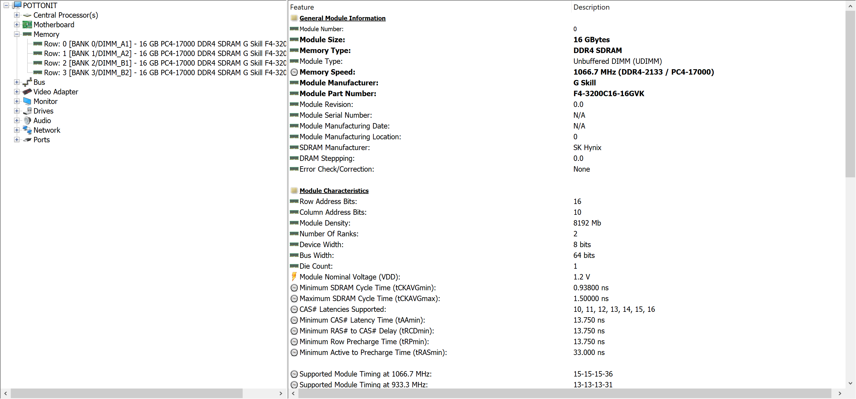

dein RAM ist 2133er mit nem XMP für 3200. unter "Memory Modules" werden die daten des RAM angezeigt, unter "Memory" wie er aktuell läuft.
CPU-Z zeigt dir bei dem RAM unter "SPD" auch 2133 an, unabhängig davon wie der aktuell läuft.

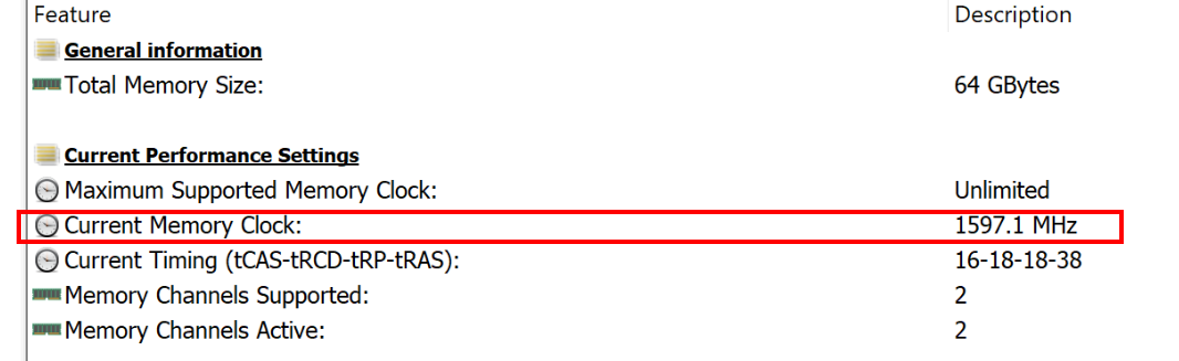

@7UserVideo das 2. Bild von HWInfo zeigt dir, wie dein speicher grade läuft, achte auf das wort "current"

@7UserVideo das tRC könntest du noch auf 56 stellen, das umfasst das XMP Profil nicht

@glZmO also der reale Takt ist 1600 und DDR (Double Data Rate) dadurch entstehen die 3200 MT/s (Megatransfers per second) unabhängig mit wie vielen channels der RAM angesprochen wird.
