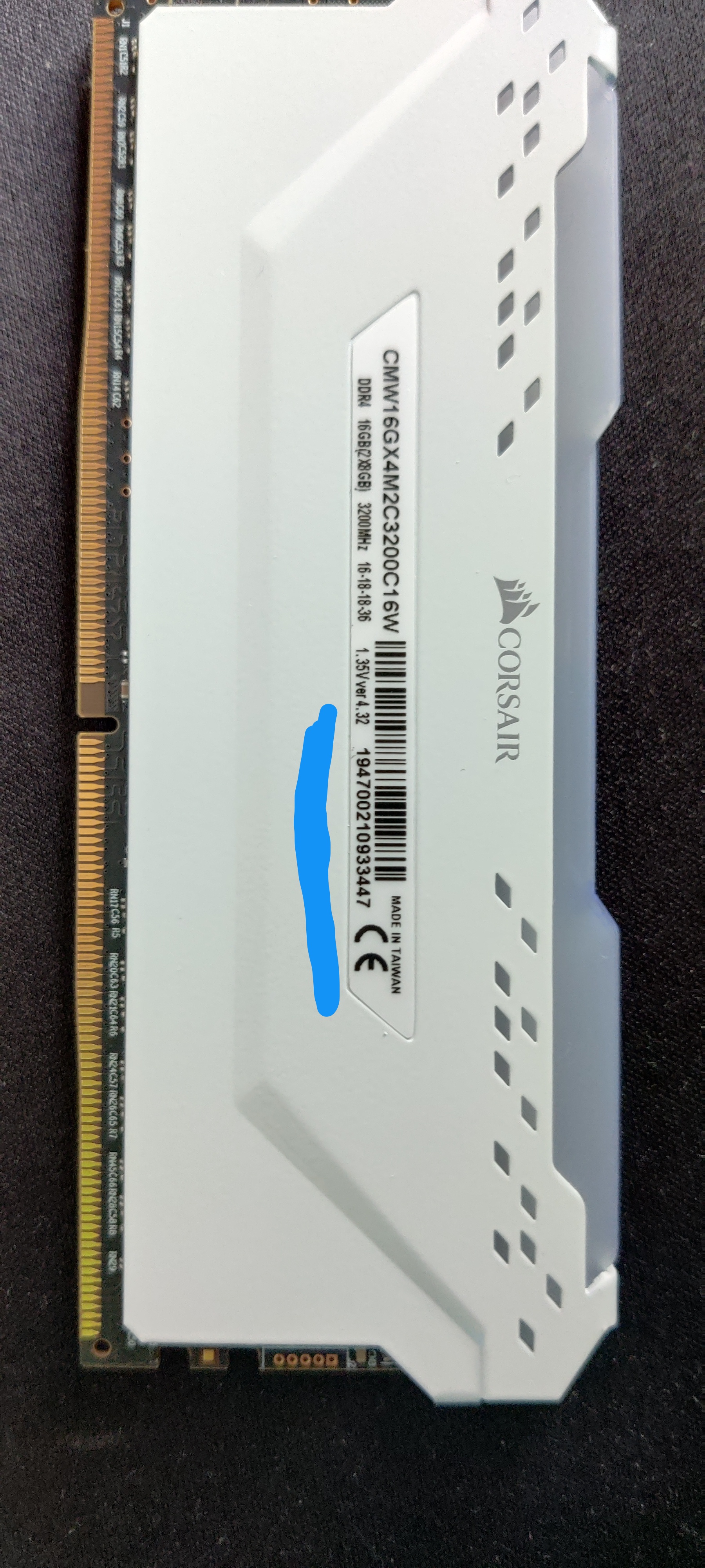

da ich mit meinen 16GB RAM beim Videoschnitt immer wieder an Grenzen gestoßen bin, habe ich mich entschlossen mal auf 32GB abzugraden. Verbaut ist der Corsair Vengance Pro RGB mit jeweils 8GB (also insg. 4x8GB). Ich habe beide im 16Gb Kit gekauft und beide sollen auf 32000mhz CL16-18-18-36 laufen. Das tun beide auch, aber leider nur, wenn sie im Slot 2&4 sitzen. Wenn ich also zu meinen vorherigen 16GB weitere 16GB in Slot 1&3 (sodass alle 4 Slots belegt sind) stecke, lässt sich das XMP Profil nicht aktiviern bzw. es läuft nicht. Aktiviere ich es, startet der PC nicht und startet nur neu aber ohne Bild. Auffällig ist, dass aber beide (unabhäning voneinander) in Slot 2 &3 prima im aktivierten XMP profil laufen. Es sind beides 1:1 die gleichen Kits, infos dem Bild zu entnehmen, nur die Nummer unter dem Strichcode unterscheidet sich natürlich (Blau Makiert). Hier die daten des PCs:

Ich befürchte es sind aber nicht tatsächlich 1:1 die gleichen Kits.
Für meinen Bruder habe ich November 2018 und April 2020 G.Skill Arbeitspseicher gekauft, beides 2x8GB 3200Mhz mit der identischen Bezeichnung. Allerdings sind bei den 2018er Hynix C und bei den 2020er Samsung B Chips verbaut!

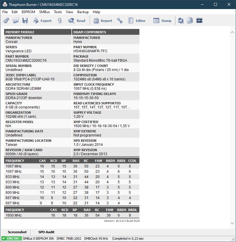

Wenn die beiden Kits nicht v4.32 sind, dann teste sie mit dem Thaiphoon Burner - und stell die Screenshots davon hier rein.
Sind beide V4.32
kann man auslesen, welche Chips verbaut sind? Würde den RAM ungerne auseinander nehmen...
Oben auf EEPROM und dann den jeweiligen auswählen.
Ist bei mir übrigens das schlechteste was man finden kann und läuft auch nur ab 1,4V...
