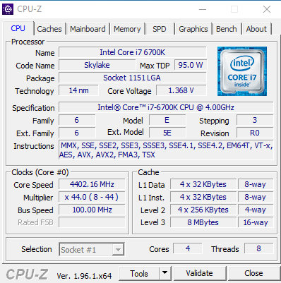

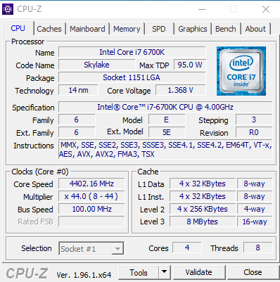

  • Prozessor (CPU): I7 6700K läuft auf 4,4 GhZ dauerhaft mit einer VCore >1,3V

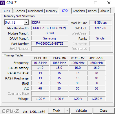

  • Arbeitsspeicher (RAM): 4x GSkill Trident Z 3200 DDR4

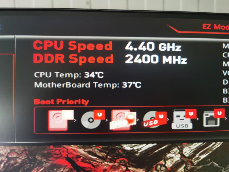

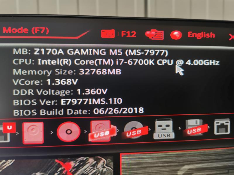

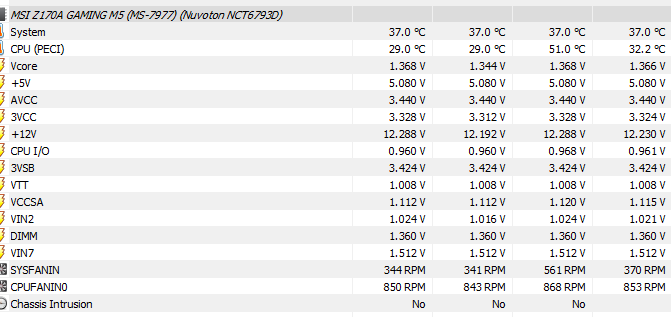

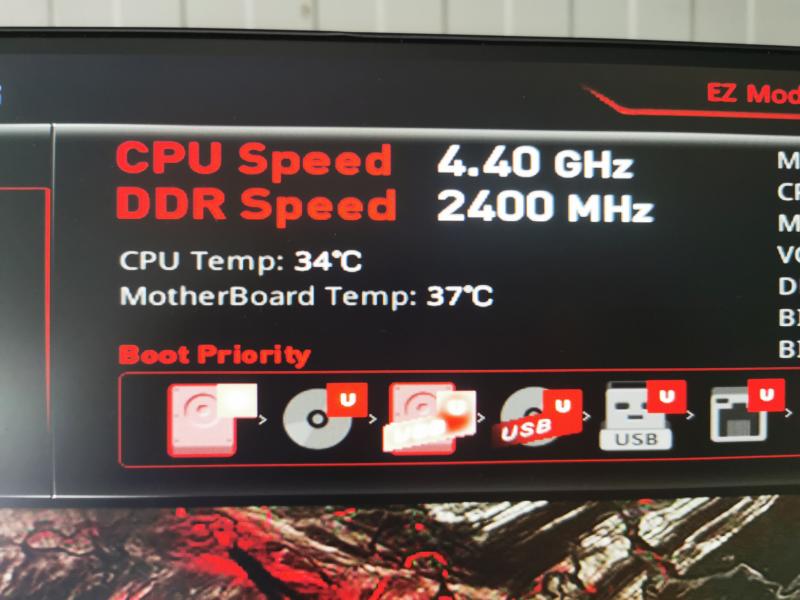

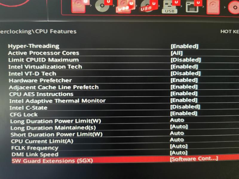

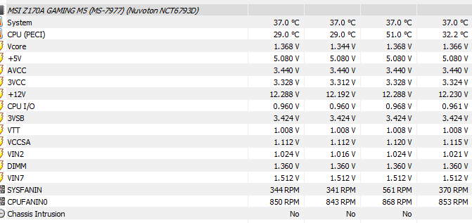

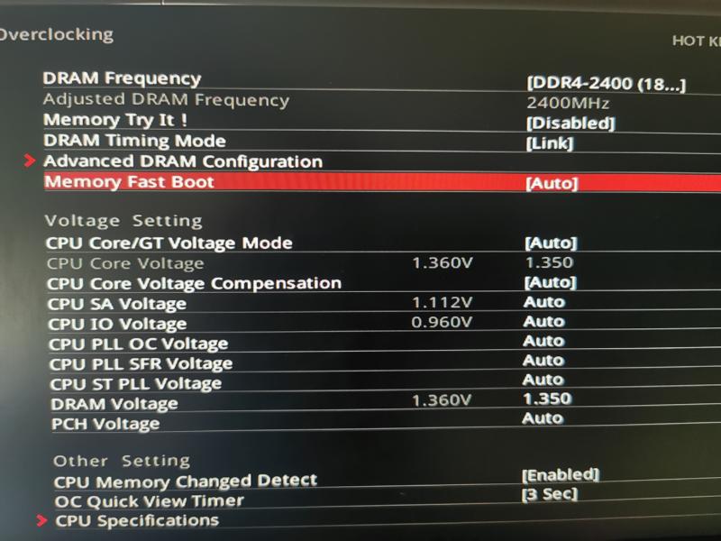

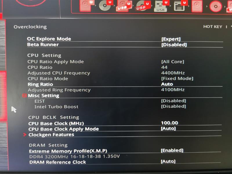

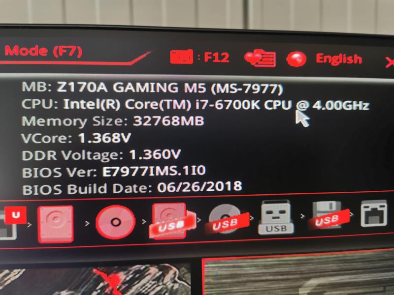

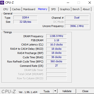

Hallo ihr Lieben, mein System läuft seit ca. 2 Wochen nicht mehr wirklich rund und ich erhalte öfters den Kernelfehler 41 (63) beim Spielen von Anno 1800. Dieser tritt absolut zufällig und nicht nach einer bestimmten Zeit oder in regelmäßigen Abständen auf. Evtl. ist der Speicher schuld? Er läuft bei mir nur mit 2400. Oder ist das NT der Übeltäter, da vllt. doch zu unterdimensioniert / altersschwach für das System?
Auch sonst ist die Ereignisanzeige von Windows voll von Warnungen und Fehlern (Kernel Tracing etc.)
-Windows neu installiert mit Creation Tool
  • Alle Windows Updates installiert, bei mir läuft Sophos als Antivirenschutz
  • Treiber sind aktuell (meines Wissens nach)

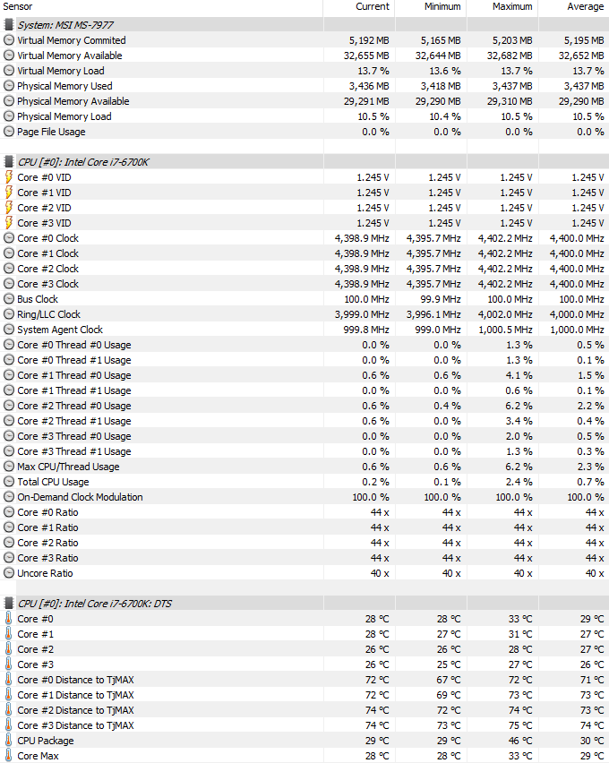

  • Benchmarks gemacht, Sensoren etc. ausgelesen mit CPU-Z, GPU-Z, HWInfo
  • Steckverbindungen geprüft

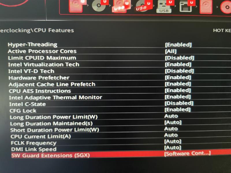

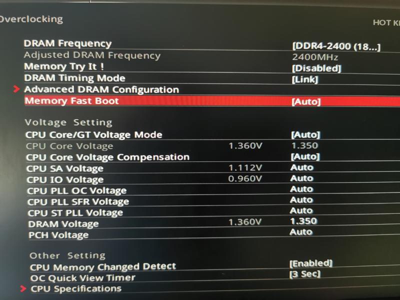

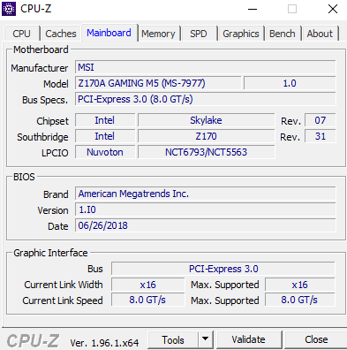

  • Versucht im BIOS Arbeitsspeicher manuell einzustellen, an die Option mit PowerIdleControl habe ich mich noch nicht herangetraut. Sämtliche Einstellungen die mit der Veränderung vom Arbeitsspeicher oder CPU einhergehen, lösen nur einen Fehlstart aus. BIOS Version sollte lt. MSI die aktuellste sein
Beim der Fehler ID41 mit Quelle Kernel Power wurde der Rechner unerwartet Strom los. Wenn dies ohne Dein Zutun passiert und ohne Fehlermeldung dann liegt es aller meistens am Netzteil.

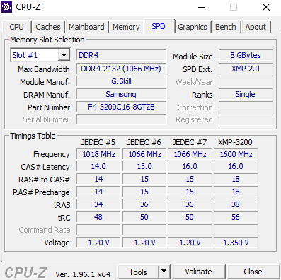

deine i7-6700K CPU bzw. dessen Speichercontroller unterstützt Ram "offiziel" nur bis DDR4-2133 Mhz.
Alles drüber ist OC des System, kann funktionieren muss aber nicht.
Zudem ist von einer Vollbestückung 4x 4GB eher abzuraten lieber 2x8GB da es öfters bei Vollbestückung zu Problemen kommt.

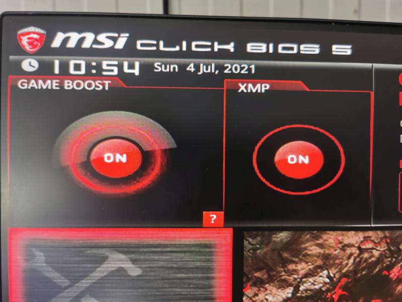

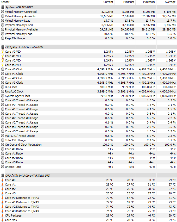

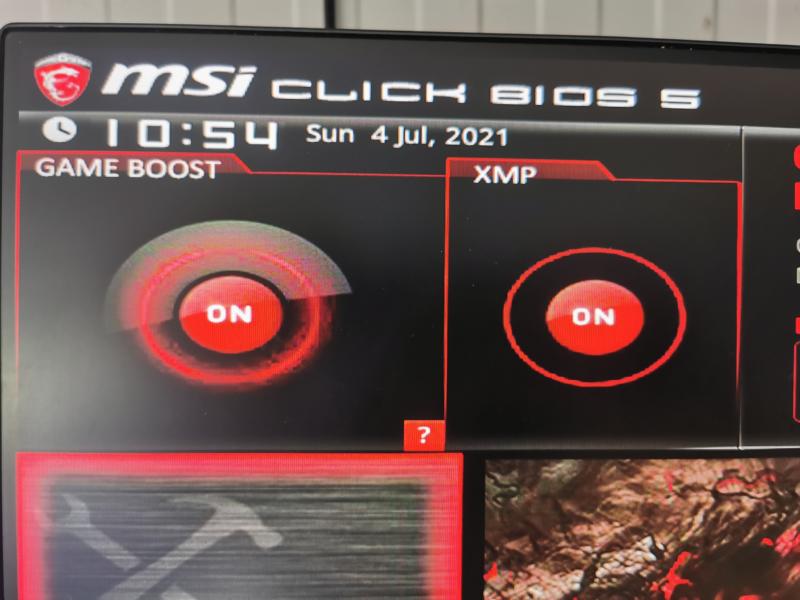

Deine CPU ist auch um 200Mhz (ALL Cores) übertaktet. Da würde ich testweise erstmal die Standardsetting wieder einstellen. Bzw. den Game Boost vll. mal ausmachen.
Wie sehen die CPU Temperaturen bei Last (Games) aus?

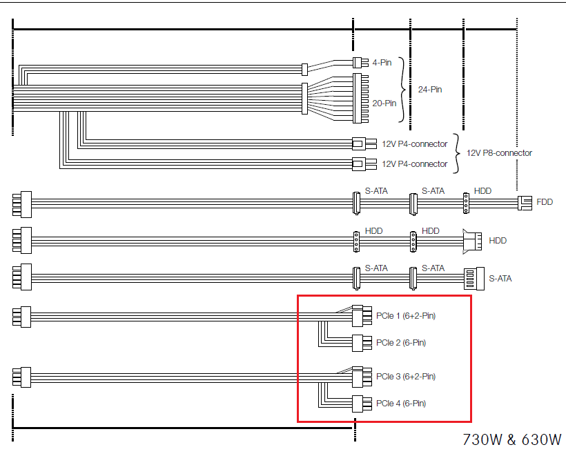

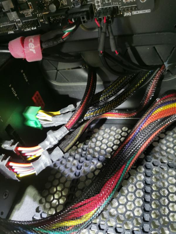

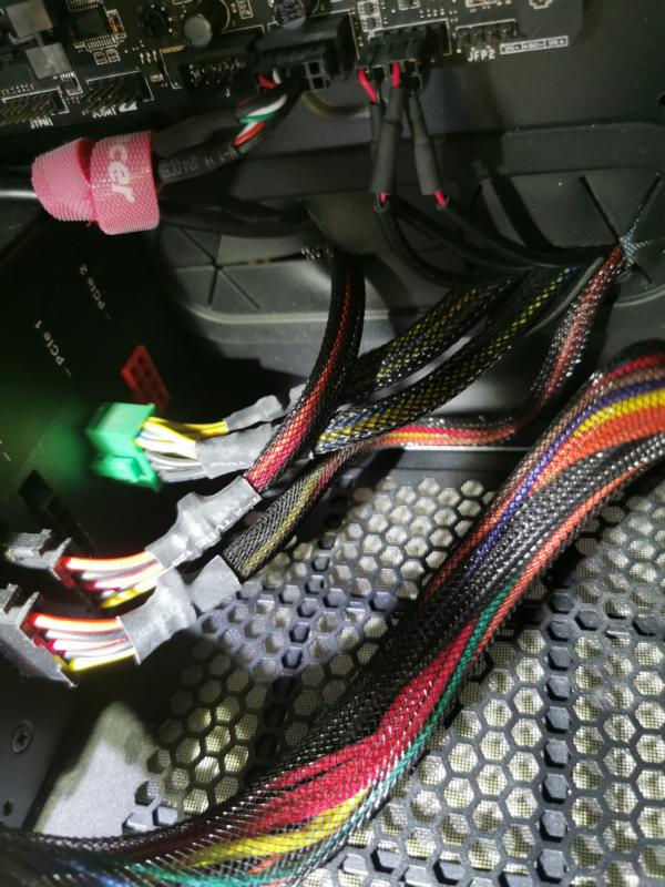

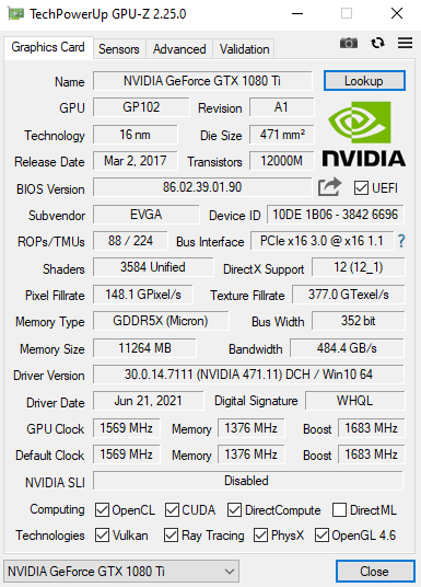

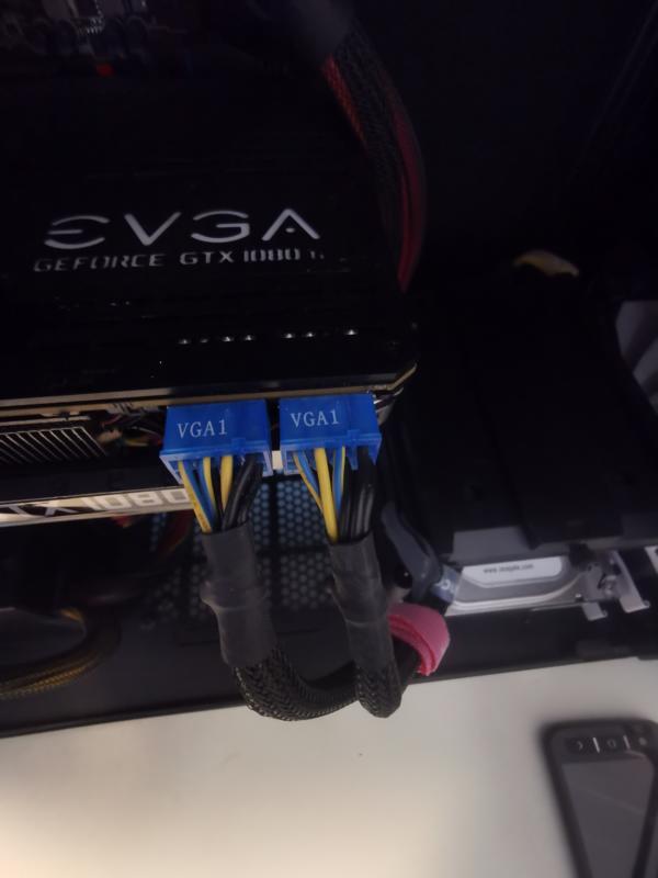

ps: deine Grafikkarte würde ich vom Netzteil aus mit je zwei Kabelsträngen versorgen.
Also am Netzteil die Stromanschlüsse PCIe1 und PCIe2 nutzen.
Zurzeit wird die GPU nur über PCIe1 also einem Kabel versorgt.

Sind beide PCIE Anschlüsse vom Netzteil für die Karte verwendet worden? Denn deine 1080ti zieht gut und gerne mal 275W, also zwei separate Kabel vom Netzteil an der Karte angeschlossen und nicht nur ein Y-Kabel?
Ach sehe gerade das es ja garnicht anders geht, da an einem Kabel ein 8er und ein 6er dran sind also muss es ja so sein.

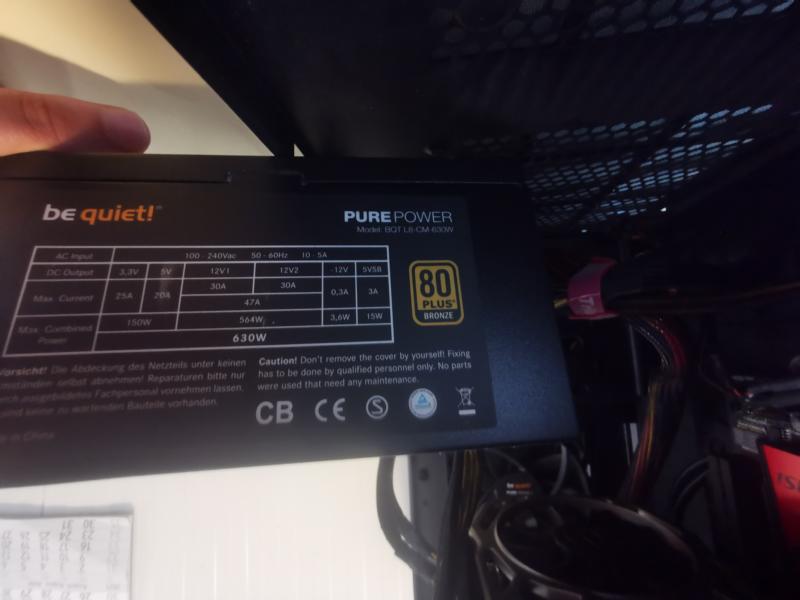

Gar nicht mal so unrealistisch, dass es hier am Netzteil liegt. Das Teil ist aus 2011 also 10 Jahre alt und Pure Power in Version 8 waren damals nicht unbedingt das beste was man kaufen konnte. Da der Kernel Fehler erst seit 2 Wochen auftritt und wir Sommer haben, kann das NT also tatsächlich am Ende sein.
@Fusselhund Kannst du testweise ein anderes Netzteil dranhängen?

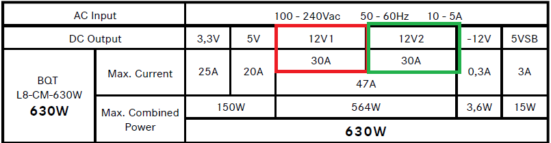

@Viper1982 zurzeit (laut Bildern) nutzt er nur PCI1 vom Netzteil.
Oh die habe ich garnicht gesehen, dann stimmt aber was mit dem Handbuch von Bequiet nicht.
12V V1 sollte das auch eigentlich mit 360W stemmen können, ich würde dann aber um ein Leistungsproblem vom Netzteil auf PCIe 1 und 2 gehen.
Und zum gegentesten auch mal das CPU OC rausnehmen, haste nur Multi/Spannung hoch, oder auch Loadlinecalibration,Inputvoltage etc.. eingestellt?
Erstens wird anscheinend nur 1 Rail des NTs für die Graka genutzt und Zweitens würde ich meien Hardware nicht an diesen technisch veralteten Eimer von vor 10 Jahren hängen.

Vielen Dank schon einmal an euch alle für die zahlreichen Antworten!
Ich habe jetzt den GameBoost und das XMP rausgenommen, der RAM läuft jetzt lt. CPUZ bei ca. 2100 irgendwas.

@Viper1982 Um an PC1 und PC2 anzuschließen brauche ich dann ein gesplittetes Kabel, richtig? Sauber ist der Rechner, nur ganz wenig oberflächlicher Staub. Zu viel rumputzen möchte ich da auch nicht.
Zur Auswahl stehen entweder ein 750 Watt Gold von BeQuiet oder sogar 850 Watt? In Zukunft sollen hier ein 9900k und ein Z390 werkeln.
Nein, das eben nicht, sondern zwei Kabel. (Bild -Empfohlen/recommended)
( Bild - Seasonic Knowledge Base)
Reaktionen: Fusselhund
Ein zweites halt, lag da keines mit dabei?
Und neues Netzteil heiß auch nicht zwingend das man zwei Kabel verwenden muss, es kommt halt drauf an ob es ein Single- oder Multirailnetzteil ist. Klar sind mehr Adern immer besser, aber ob es "muss" hängt halt von der Technik ab bzw. an der Leistung der jeweiligen Rail.
Alles jenseits von 650 Watt ist schon Übertreibung in Sachen "Sicherheit".
