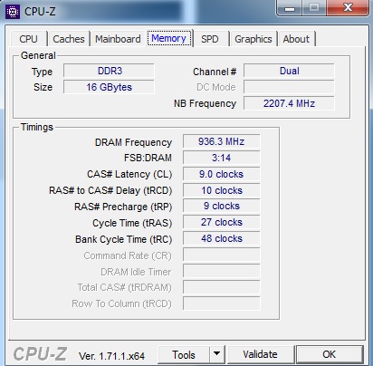

Lies es mit mal mit CPU-Z aus. Was steht da?
3DMark sagt bei mir auch nur @667 und Everest ist veraltet
Dass dürfte wohl die Lösung sein. Habe gerade CPU-Z installiert da steht 936 MHz, bzw.: 2207 :freak:
Dann dürfte wohl alles in bester Ordnung sein. Danke dir für die schnelle Antwort!! :)
933Mhz x2 = 1866Mhz
das passt schon

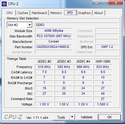

Der RAM dürfte sehr wahrscheinlich über ein XMP verfügen.
Im Handbuch für das Motherboard und/ oder im UEFI/ BIOS gucken ob dort auch die Möglichkeit der Einstellung/ Aktivierung des XMP gegeben ist. Wenn ja, XMP aktivieren und das entsprechende Profil, meiste Profile1/ Proflile#1 aus-/ anwählen, abspeichern und ins Betriebssystem starten lassen.
Sollte im UEFI/ BIOS nicht die Möglichkeit mit der Einstellung/ Aktivierung des XMP gegeben sein, via CPU-Z und dem Reiter 'SPD' die im XMP hinterlegten Daten auslesen/ anzeigen lassen, notieren und manuell im UEFI/ BIOS für 1866MHz RAM-Takt einstellen.
Und EVEREST würde ich auch nicht (mehr) verwenden. Die Software ist steinzeituralt und bekommt seit Jahren keinerlei Unterstützung und Support - siehe https://www.computerbase.de/downloads/systemtools/everest/
Verwende den aktuellen Nachfolger AIDA64 --> https://www.computerbase.de/downloads/systemtools/aida64/
Diese beiden Werte bekomme ich. Alles in Ordnung oder?
Ja, alles i.O., siehe CPU-Z und Reiter 'Memory' und dort bei 'DRAM Frequency'. Die dort angegebene Zahl mit 2 multiplizieren.

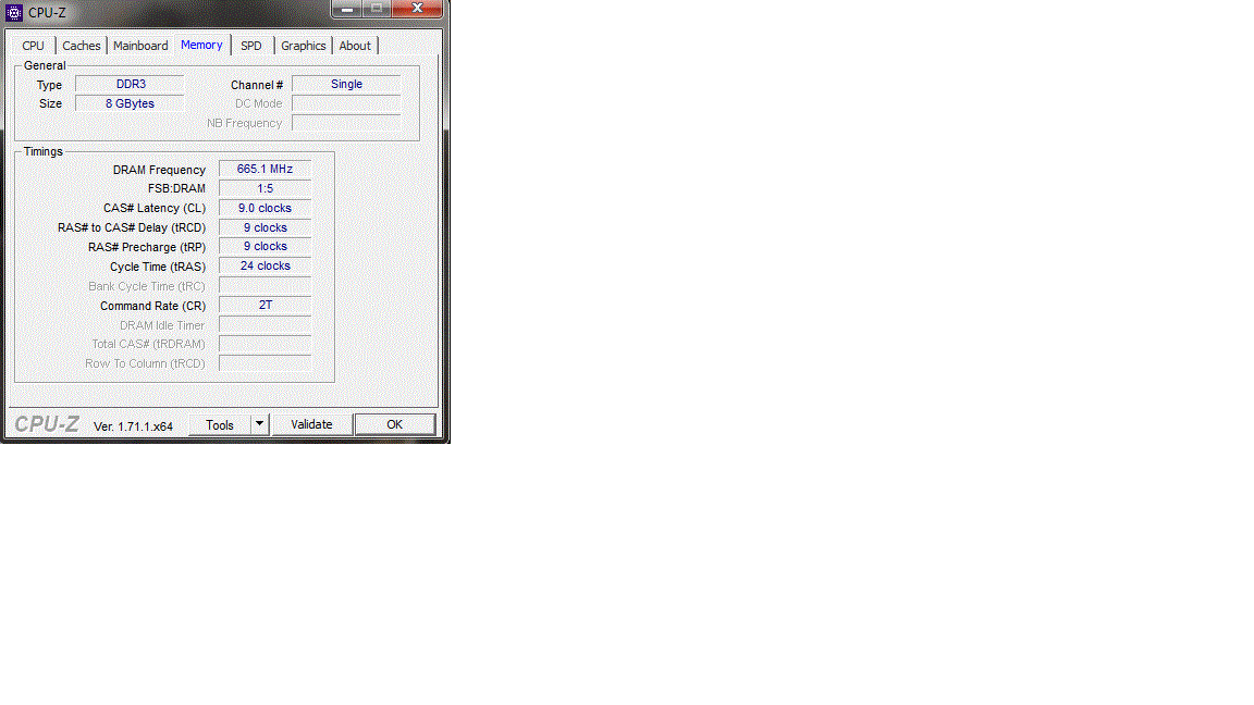

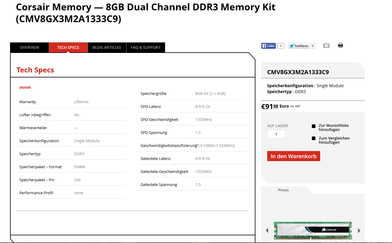

Hab auch ein problem mit meinem Ram wollte nicht einen neuen Thema Ram Tech Specs.gifCpu-Z.gifaufmachen deshalb.
Habe zwei der gleichen Ram drin aber habe keinen dual Channel wo dran kann das liegen?
Mainboard ist ein ASRock H77 PRO4/MVP

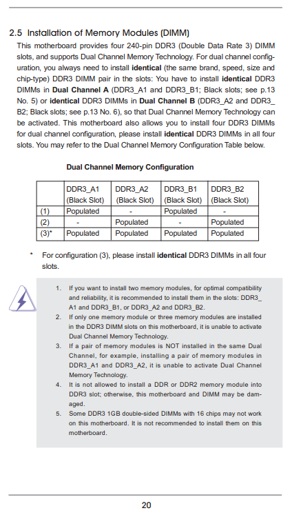

In das Handbuch vom Motherboard gucken, da steht i.d.R. drin wie die Riegel gesteckt werden sollen.
Dürfte sehr wahrscheinlich A1 u. B1 sein.
[EDIT]
So ist es. Siehe Screenshot aus dem Handbuch im Anhang
Falsch gesteckt?
