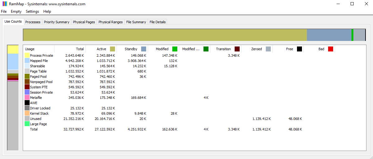

Nun zu meinem Problem. Umso länger mein Pc läuft, desto voller läuft der Arbeitsspeicher. Selbst wenn kein Programm läuft und keine Belastung auftritt taucht das Problem auf. Wenn ich ihn den ganzen Tag anlasse und der Ram vollläuft, kann ich auch kein Programm mehr starten. Nicht mal mehr Chrome lässt sich öffnen - es stürzt direkt ab.
Mein Taskmanager ist normal aus und laut ihm komm ich niemals auf 80% Auslastung, trotzdem steht es so da.
In Rammap habe ich gesehen, dass bei Unused 20 Gb stehen, aber direkt nebendran Active Unused der Ram genauso hoch ist. Der müsste doch eigentlich ziemlich gering sein.
Bilder folgen noch! Nach einem kompletten Neustart des Pc's, resettet er alle Werte.
Danke euch vorab. Hoffe ihr könnt mir dabei helfen!

Windows nutzt vorhandenen Speicher. Ansonsten könnte es nur ein sog. Memory Leak sein, ein Programm welches fehlerhafterweise immer mehr Speicher belegt, aber nicht mehr freigibt.
Es gibt allerdings die virtuelle Auslagerungsdatei, sodass einem das RAM nie ausgehen kann, auch wenn sich das System dadurch stark verlangsamt, wenn diese genutzt werden muss. Ist die virtuelle Auslagerung vielleicht ausgeschaltet?

Die virtuelle Auslagerung ist an, hab ihr 16 Gb zugeteilt. Ich gehe auch von einem Leak aus, ich weiß nur nicht wie ich das Problem ausfindig mache!

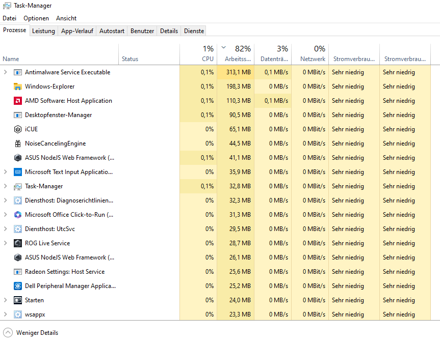

was du machen könntest ist den Taskmanager hernehmen, auf den tab prozesse und nach rambelegung sortieren alssen und ablichten, dann auch nochmal nach cpu auslastung sortieren evtl.
Es ist ja vielleicht auch einfach irgendwas bekanntes zu sdehen, das einfach immer wieder müll baut.

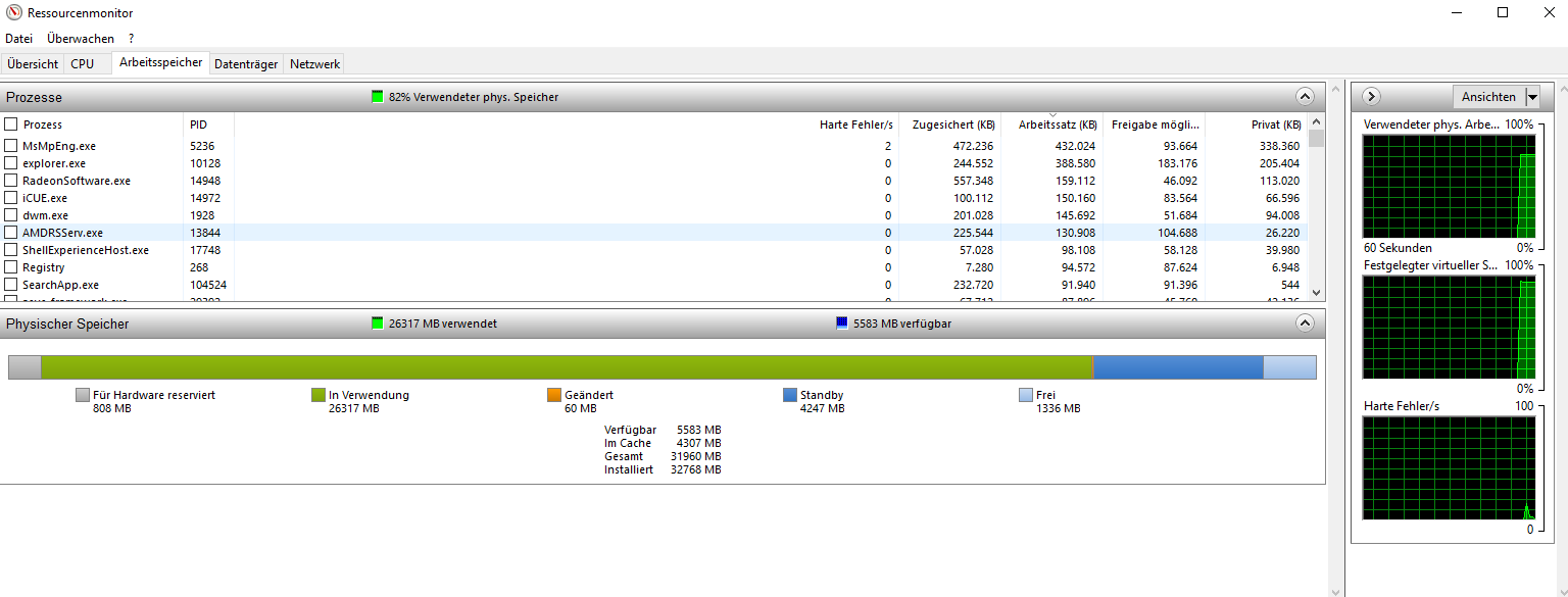

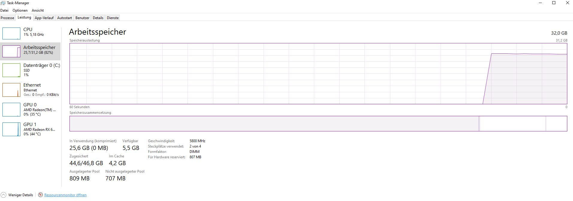

Also hab den Pc über die Nacht laufen lassen. Die Bilder befinden sich oben im ersten Beitrag.
Bin jetzt auf 80% Auslastung. Das ist echt nervig.

Gut, wie finde ich nun das verbuggte Programm. Memtest hab ich gemacht, da kam nichts bei raus. Alles Top.

Memtest ist hier der falsche Ansatz gewesen. Man muss sich genauer die Prozesse anschauen und wo da der RAM verbraucht wird.
Das
verwirrt mich. Hm ...

Guck halt im Task-manager unter "Prozesse" und sortiere nach RAM-Belegung.
Ersatzweise unten auf Ressourcenmonitor klicken und beim RAM nachschauen.

Ja das verstehe ich auch nicht mit Unused/Active. Das viel zu hoch. Der müsste doch sehr niedirg sein.
Siehst du doch oben, ist doch nach der Belegung sortiert! Bitte die Bilder angucken, wenn ich sie schon hochlade.
Schau mit ProcessExplorer - der zeigt mehr an, als der Taskmanager bzw. Ressourcenmonitor.
