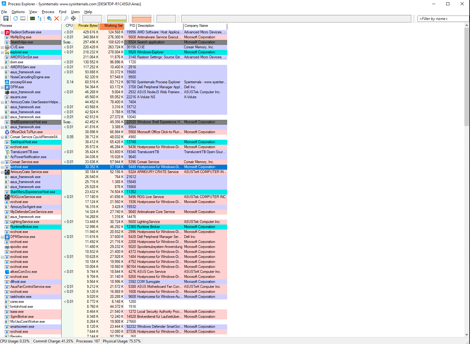

PC295 schrieb:
Schau mit ProcessExplorer - der zeigt mehr an, als der Taskmanager bzw. Ressourcenmonitor.
Da kann ich auch nichts genaues entnehmen.

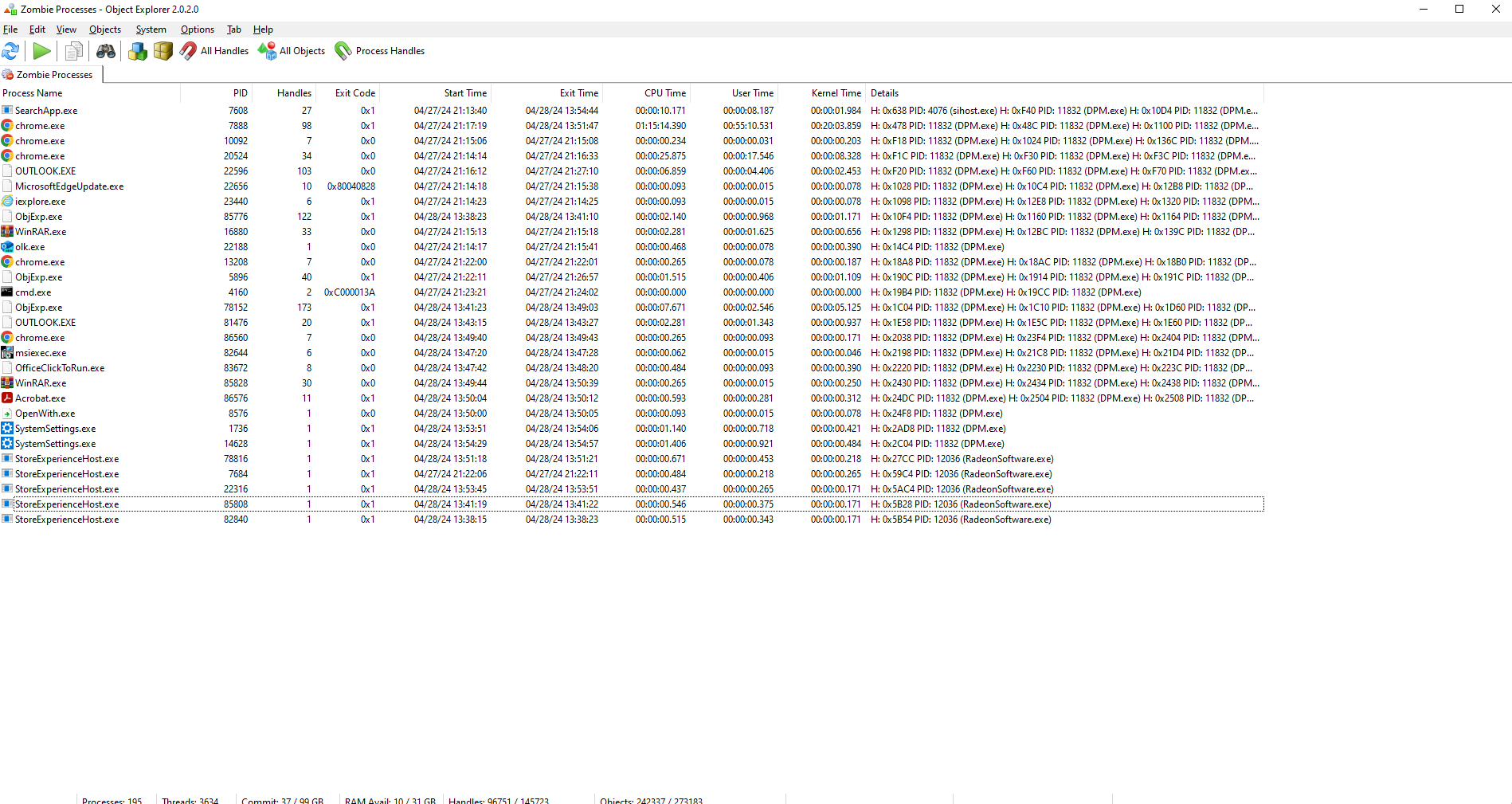

könnten Zombieprozesse sein, die nicht beendet werden können weil sie noch offene Handles haben.
Starte mal Object Explorer und klicke auf System->Zombie Processes, gehe in den Reiter und schaue welche Software dort aufgelistet wird
Dann schau welche viele offene Handles hat und kuck nach Programm Updates (Kannst du in der cmd.exe mit winget upgrade machen)

Das sind die Zombie Prozesse. Sehen die ungewöhnlich aus?
Soll wohl ein Windows Programm sein. Ich weiß es auch nicht wirklich.
