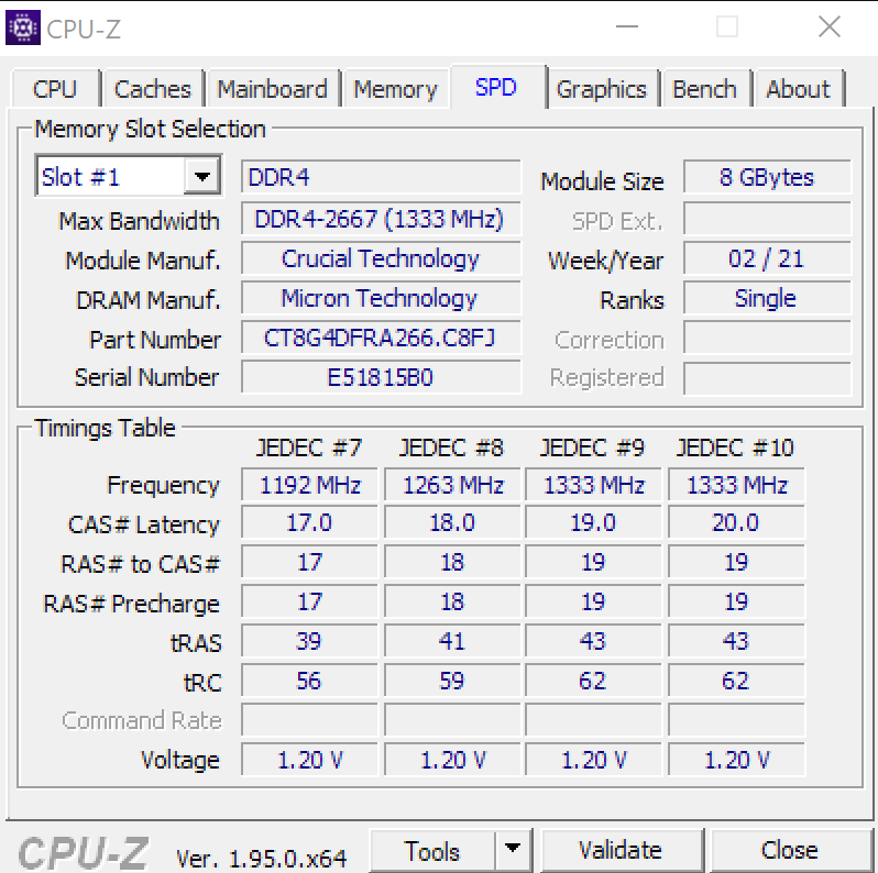

Damals habe ich den PC auf 16gb mit einem 8gb stick von Crucial aufgerüstet, deswegen konnte ich die beiden Sticks in allen Slots hin und her stecken und so feststellen, dass der originale 8gb SKhynix Stick für den Fehler verantwortlich ist, mit dem neuen crucial gibt es keine Probleme.

OEM Bords sind iwie eigenbrödler. Vom bios bis zur Hardware . Hast du mal ein Update gemacht vom Bios ? Kann sich Inkompatibilität sein wenn es „andere“ Speicher mit anderen Timings und Spannungen sind. Kaputt würde ich aus Erfahrung eher nicht tippen vom „rumstehen“
