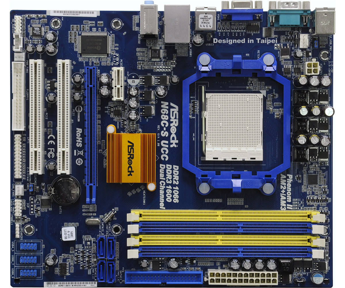

Also ich habe das folgende Mainboard asrock ucc n68c-s ucc
Und mir Hyper X 8 Gb DDR3 1866 MHZ die Riegel habe ich korrekt reingesteckt und auch sehr drauf geachtet von wegen
statischer Spannung etc sie sitzen beide drinn in den beiden blauen steckplätzen und es fährt nichts hoch und macht kein übliches BEP am Anfang.
Wenn ich die alten DDR2 Riegel wieder in die gelben steckplätze stecke dann fährt er normal hoch zeigt mir Bild etc wird erkannt.
Wo ist dass Problem und wie behebe ich es ich habe diese beiden Riegel gekauft weil ich mir in Zukunft halt den PC selber zusammen baue.

EDIT: Kühler dreht sich und CPU läuft an nur Bild kommt keins.

sollte es da steht drauf DDR2 und DDR 3 DUAL Channel steht auf dem Board

Ja, kann es, siehe Spezifikationen beim Hersteller http://www.asrock.com/mb/NVIDIA/N68C-S UCC/?cat=Specifications
Was für eine CPU kommt zum Einsatz?
Siehe auch aus den Spezifikationen zum RAM
Memory - Dual Channel DDR3/DDR2 memory technology*
- 2 x DDR3 DIMM slots
- Supports DDR3 1600/1333/1066/800 non-ECC, un-buffered memory
- Max. capacity of system memory: 8GB**
- 2 x DDR2 DIMM slots
- Supports DDR2 1066***/800/667/533 non-ECC, un-buffered memory
*The memory controller is integrated in the CPU.
AM2 and AM2+ CPUs can support only DDR2 memory.
AM3 CPUs can support DDR2 and DDR3 memory (not simultaneously).
AM3+ CPUs can support only DDR3 memory.
**Due to the operating system limitation, the actual memory size may be less than 4GB for the reservation for system usage under Windows® 32-bit OS. For Windows® 64-bit OS with 64-bit CPU, there is no such limitation.
***Support with AM3 / AM2+ CPU.
Ein AM2 und der kann nur mit DDR2, siehe vorheriger Beitrag von mir und den Auszug aus den Spezifikationen.
Ich seh schon wo der Fehler liegt der ist eine AM2 Cpu kann man dass nicht umgehen?
