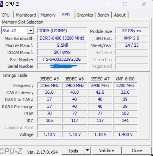

Die Profile laden nur die Timings, Spannung und den Takt.
In der Regel bzw eigentlich immer laden die schon richtig, anonsten müsste man kurz 8 Einträge manuell anpassen :)

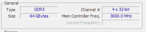

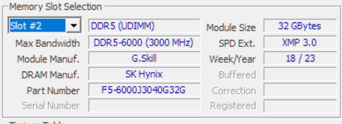

Das nicht schlimm, aber eigentlich überflüssig. Wenn das XMP bzw. EXPO-Profil nicht geladen ist, dann laufen die statt mit 6000 MT/s nur mit 4800 MT/s.
Ich habe 64GB (2x 32GB) G.Skill Trident Z5 RGB schwarz DDR5-6000 DIMM CL30-40-40-96 im System mit einem 7800X3D. Der Ram kann "nur" XMP, funktioniert einwandfrei.
Reaktionen: jIZHO und K3ks
Hab auch 64GB XMP RAM, läuft problemlos.

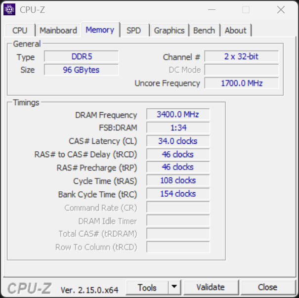

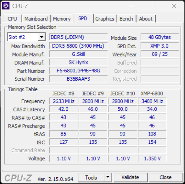

@thrawnx @dual501
das das problemlos funktioniert ist mir bereits bewusst^^
Das hatte ich im Vorfeld auch schon gecheckt bzw bei meinen Mainboard Hersteller nachgeschaut ob der dieser unterstützt. Nur ich hatte gedachte, da das Internet so Groß ist das es bereits solche Fälle gegeben hat und jemand das ausprobiert hat und laufende Profile erprobt hat die man dann ebenfalls anwenden kann um die 6000mhz zu erreichen. Ja leider ist es schade das ich so viel Geld in den Wind geschossen habe und wohl die 6000mhz nicht auskosten kann.
Wie kommst du jetzt drauf dass das nicht gehen sollte? Zum Verständnis : Du kannst nicht wahlos anderen Profile anwenden als die, die im SPD des RAMs abgelegt sind, weil irgendwer, irgendwo ein solches Profil verwendet. Ich hab ein AMD-System mit G-Skills bei 6800MT/s laufen, nur XMP-Profil.. ohne Probleme:
