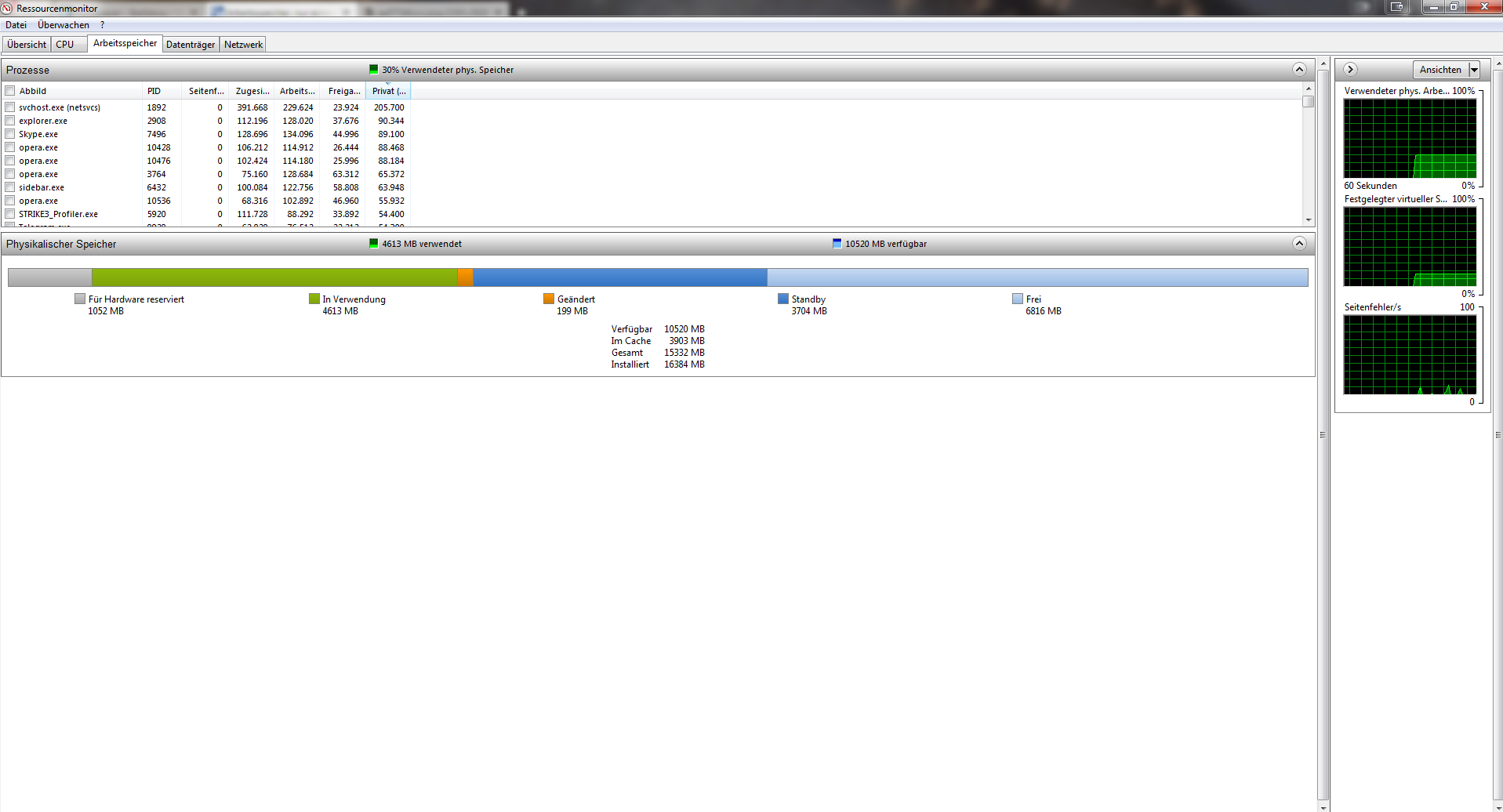

außerdem kriegst du niemals die vollen 16GB da Adressräume vom Chipsatz belegt werden z.b. PCIe devices, zusatzcontroller etc. das kann dann etwas schwanken.

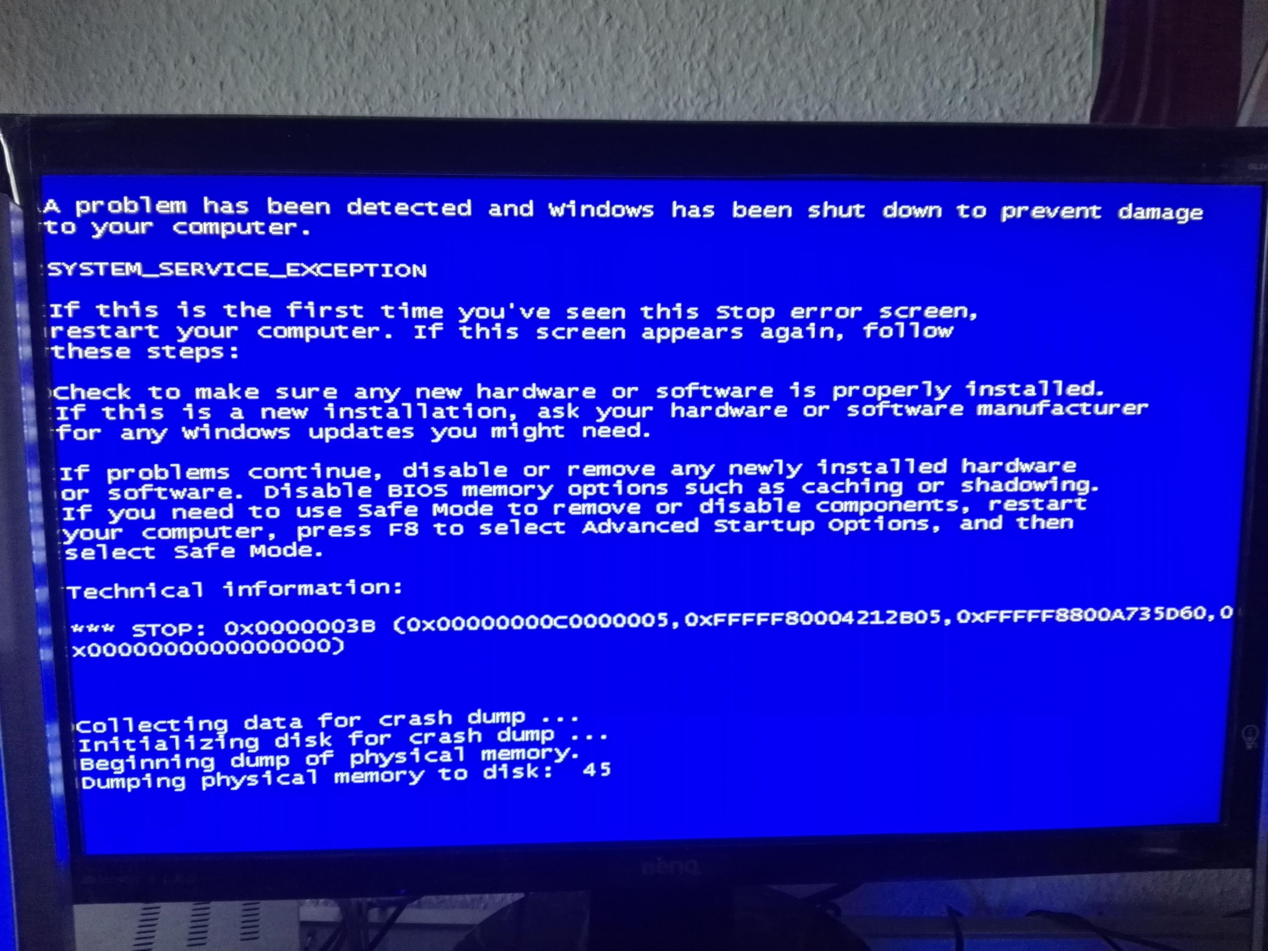

Gestern hatte ich andauernd BLueScreens gehabt, einmal mit Memory Fehlern usw. Nach einer Systemwiderherstellung kommt das auch nicht wieder.

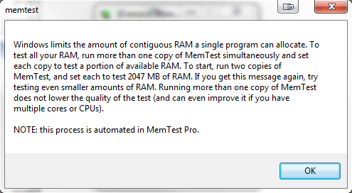

Du wirst auch in Deinem System nicht ganz 16 GB erreichen, da das System einen gewissen %-Satz für Adresseräume reserviert. Das sind Devices, wie Chipsätze u.ä. Mach einfach mal einen vollständigen Test mit "MemTest". Dann wirst Du sehen, dass alles ok ist, aber das System selbst unter Windows immer etwas wegnimmt. Das ist von System zu System völlig unterschiedlich. Da gibt's keine pauschale Aussage. Z.B. Gabe es früher bei 4 GB und 32bit Systemen teilweise auch nur 3 GB verfügbaren Speicher aufgrund reservierter Adressräume.
MemTest geht also nicht wie gesagt
Und ich hatte gerade diesen BlueScreen
Und der Ressourcemonitor
