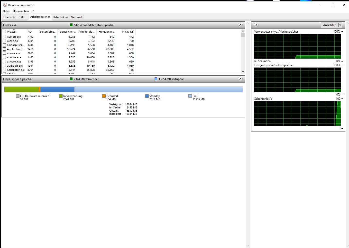

Arbeitsspeicher, nur einmal 15 und einmal 12 verfügbar (16 GB)
Galaxy9000 schrieb:
Du wirst auch in Deinem System nicht ganz 16 GB erreichen, da das System einen gewissen %-Satz für Adresseräume reserviert. Das sind Devices, wie Chipsätze u.ä. Mach einfach mal einen vollständigen Test mit "MemTest". Dann wirst Du sehen, dass alles ok ist, aber das System selbst unter Windows immer etwas wegnimmt.
Naja ich hab auch 4x4GB, gleiche CPU, gleicher Chipsatz. Bei mir hat Windows für die Hardware aber nur 52MB reserviert.
Board ist ein MSI 990FXA-GD80 und ne dedizierte Soundkarte.
@TE: Hast Du die Speicher mal mit 1600MHz laufen lassen? Scheint aber einfach am ASrock Board zu liegen.
@hrafnagaldr
gerade gemacht. Keine Änderung
Für die die es übersahen. Seite 1, letzter Post sind die Anhänge
Also ich hab wie gesagt unter Windows 10 nur 52MB für Hardware reserviert, Du 1GB mehr.
Wird am Board liegen. Evtl. durch onboard Sound und so. Ich hab ne ded. Soundkarte.
So schaut das bei mir aus, CPU, Bestückung, Chipsatz und Grafikkarte an sich identisch. Wird also an der onboard-Hardware des Asrock liegen, oder Windows 7:
Vorher hatte ich 8 Gb, aber die selben Riegel, hab nur 2x4Gb dazu gesteckt. Genau die Selben. Vorher hatte ich mit 8Gb auch wirklich alle 8Gb
Kuck mal, ob dein BIOS irgendeine Memory Remapping Funktion hat. Außerdem in den erweiterten Optionen bei msconfig - Start den Haken bei max. Speicher rausnehmen, falls aktiviert.

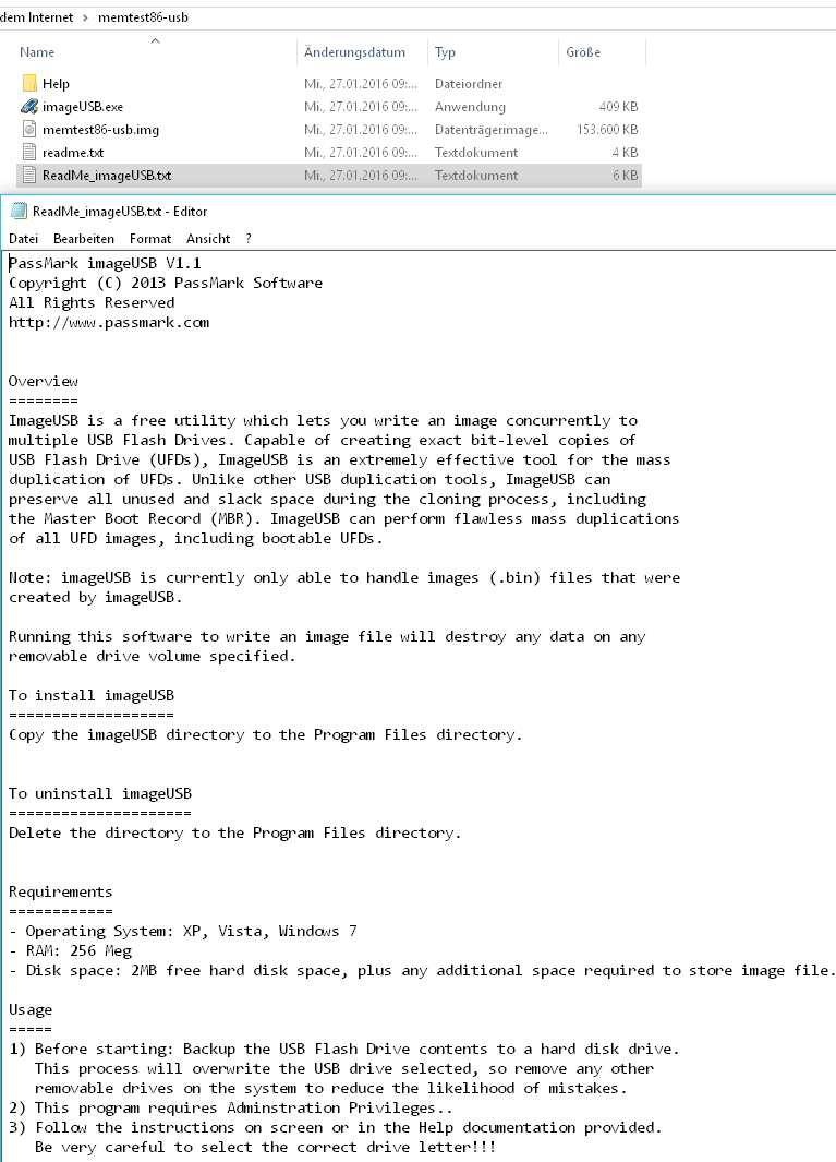

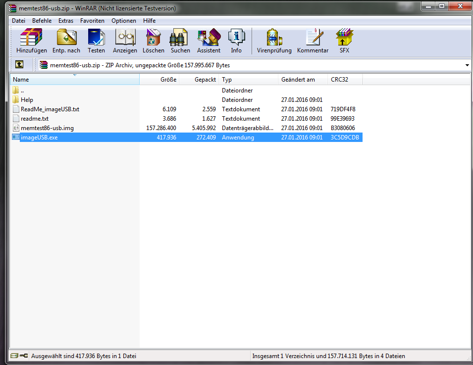

Jetzt mal für blöde. WIe installier ich MemTest auf den Stick?
Gut, danke.
