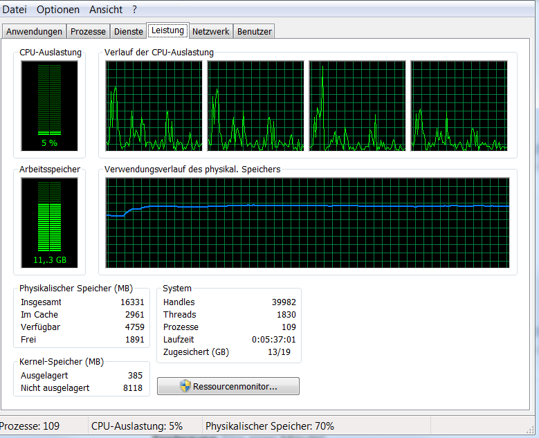

Hallo habe folgendes Problem, Und zwar ist mein RAM Auslastung zu hoch. Siehe Bild.
Wie kann ich das beheben?

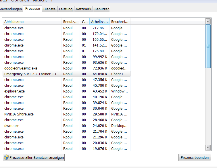

Habe ich sind aber noch 11,3 GB Belegt..
wieso werden den von chrome soviel .exe geöffnet ?
Poste mal das ganze Bild vom Taskmanager.

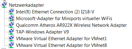

Was ist den mit diesem Chipsatz?

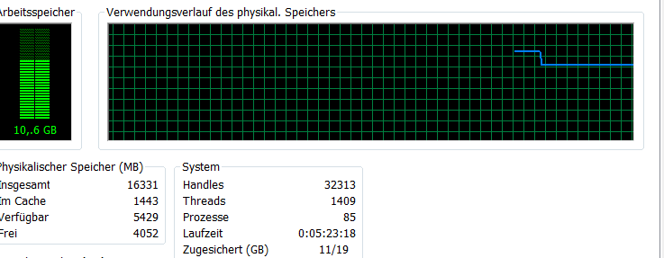

mich stört nur das 11,3 von 16 GB Belegst sind?? ist das normal.. Auch wenn ich jetzt Das Spiel beendet habe...
im Leerlauf sind 11,3 belegt. Also muss doch irgendwas den Ram fressen oder net?
Und die chrome.exe wird immer so oft geöffnet im Taskmanager s.Bild.. ist das normal??
Ne Ich habe den Adapter net.. Bei mir sieht es so aus :)

OK, aber das der "ausgelagerte Pool" 8GB "frisst" ist nicht normal, siehe bei mir wo es nur 400MB sind.
Das deutet meisst auf fehlerhaften Treiber hin.
Würde da mal schauen ob die alle up-to-date sind.
Sieht das mit dem Speicher auch direkt nach einem Neustart so aus ? Bittte mal prüfen.

Wegen Chrome. Warum so viele EXE? Frag Google. ;)
Chrome startet mit 7, jeder TAB+Seite bringt mind. 2 EXE dazu.

Ich prüfe das ebend mit dem Neustart und meld mich sofort danke ersmal :)
nach dem Neustart genau so..
