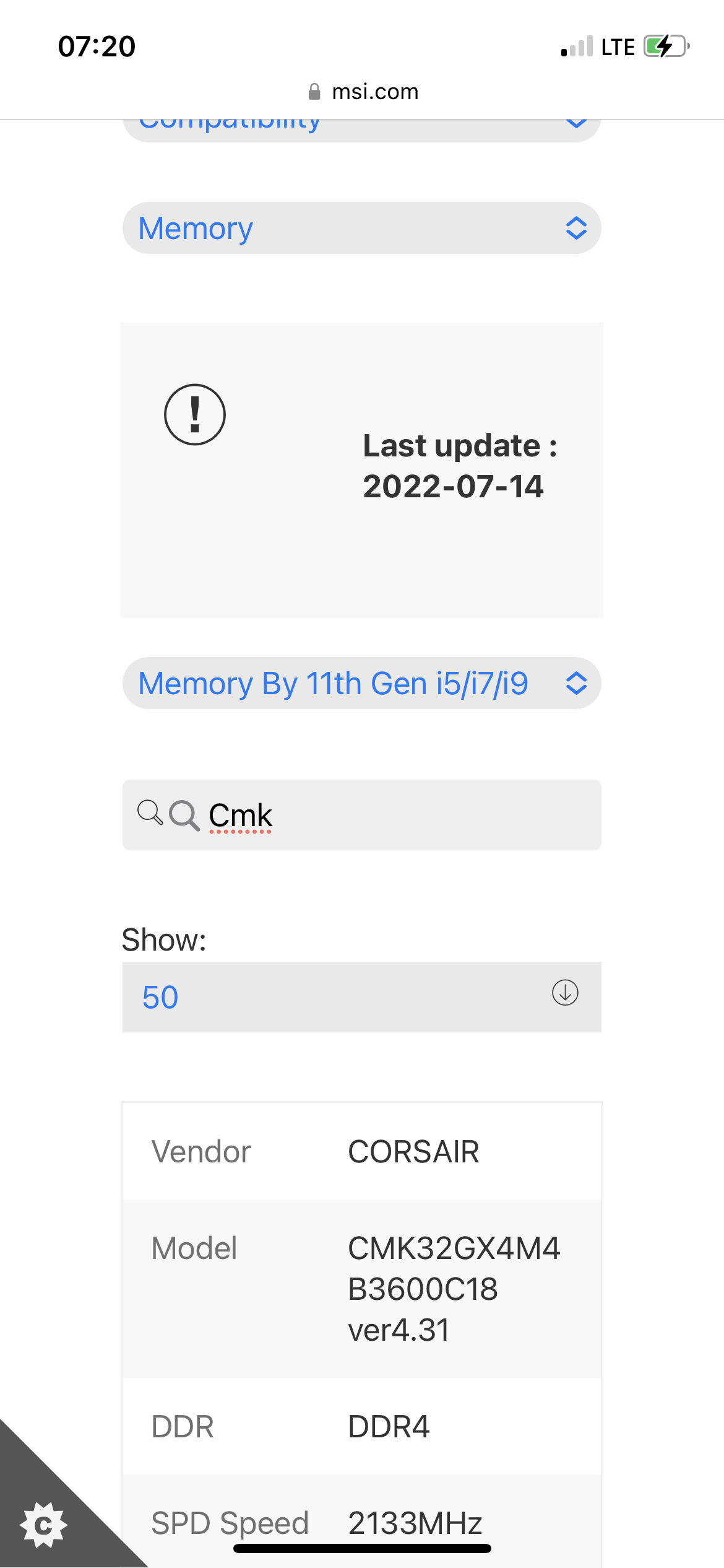

Doch kann ich nur andere Versionen dieses RAMs in der Kompatibilitätsliste des Mainbord Herstellers entdecken! :/

Die QVL Liste ist zu 99% veraltet. Da können Ram riegel nicht drinnen stehen die nach dem Release quasi erschienen sind.

Von veraltet bin ich auch erst ausgegangen aber habe dann dies gelesen.

3. Wenn ein Arbeitsspeicher nicht in der QVL-Liste steht, heißt das nicht zwingend, dass er nicht funktioniert

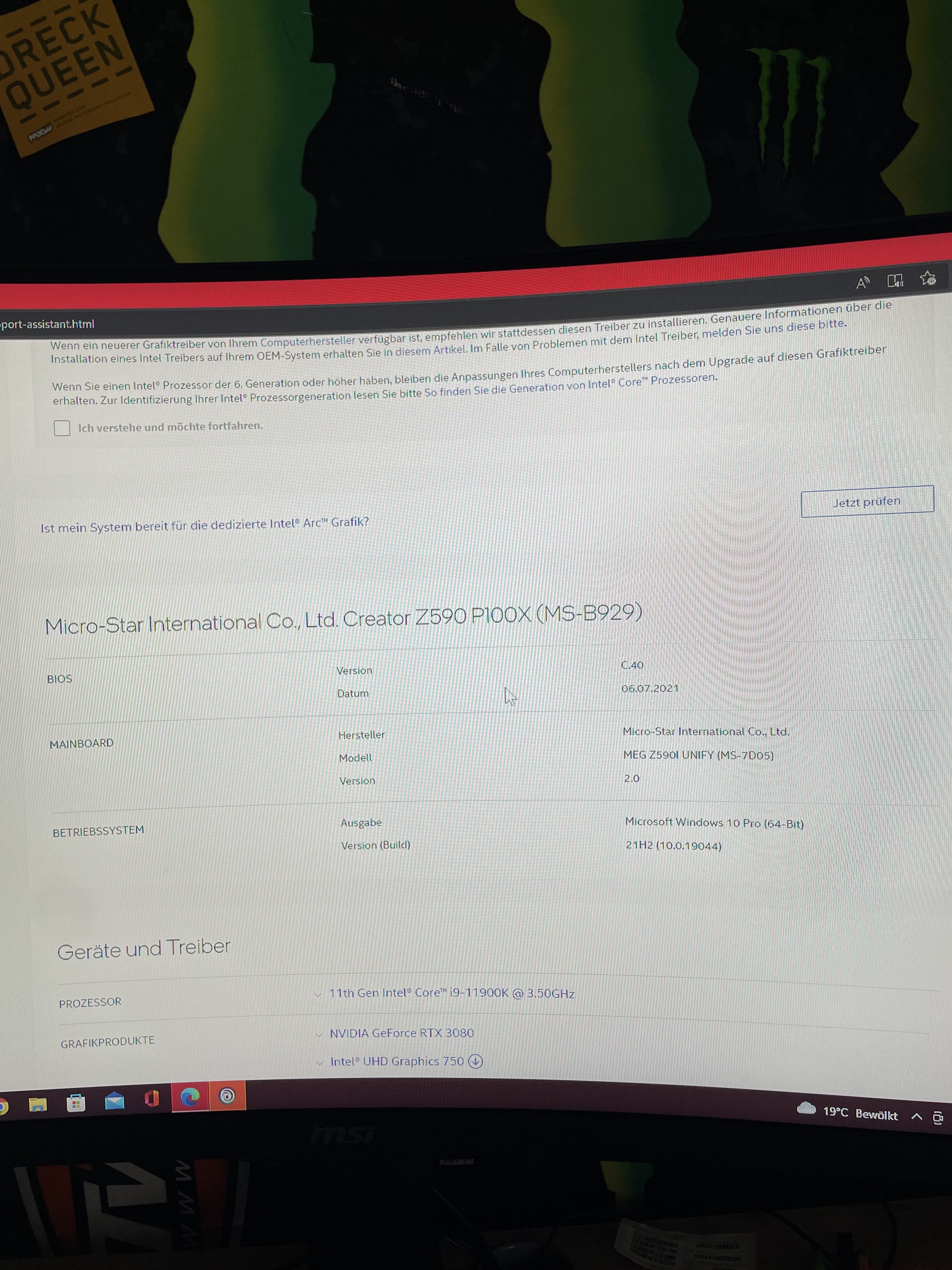

Wenn ich die Anzeige auf dem ersten Bild links oben richtig deute, dürfte der RAM aktuell nur mit 2133Mhz laufen, das wäre tatsächlich extrem langsam.
Kannst du denn das zweite (scheinbar schnellere) XMP Profil aktivieren oder läuft das System damit nicht stabil?

Hast du jetzt 2x 16GB = 32GB (lt. Bild #1) oder ?x ??GB = 64GB (lt. Bild #3)

Ist das Mainboard Bios aktuell ? Wenn man Breitbild Fotos macht dann hält man sein Handy entweder quer
oder nicht zu nah an den Monitor damit sämtliche Information wie z.B. die Bios Version auf dem Fotos sind !
Warum wurde der RAM bestellt wenn er nicht in der Memory QVL steht oder erst hinterher davon erfahren ?
@0ssi hatte die Bilder eigentlich nicht spezifisch für einen Beitrag gemacht, daher sind sie nicht so wie man sie wünscht. Aber das nächste mal weiß ich Bescheid.
Bios müsste aktuell sein, aber schaue nochmal nach.
