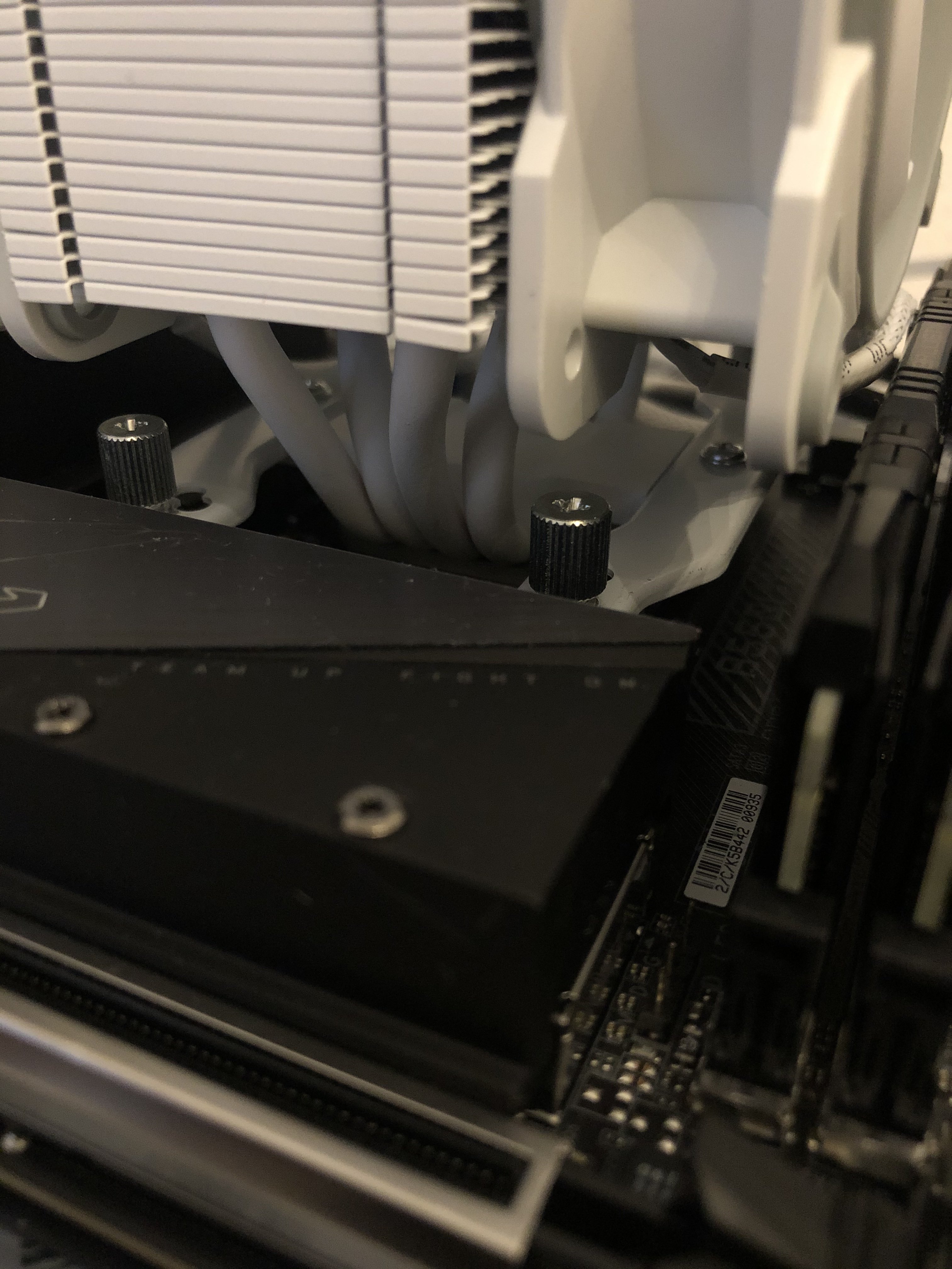

Ansonsten bin ich auch komplett nach der Montageanleitung gegangen, habe die Abstandshalter mit einer Einkerbung genommen und diese auf die beim Mainboard beiliegende Backplate aufgeschraubt. Beim Kühler war keine weitere dabei, die zu AM4 passt.
Anbei noch ein Bild dazu
Alles auch fest angezogen

Versuch mal den Kühler im montierten Zustand leicht zu drehen oder daran zu wackeln. Es muss nicht so fest sein, dass sich nichts bewegt (wenn er sich minimal drehen lässt wäre es auch noch i.O.). Leichtgängig sollte es aber nicht sein. Vielleicht kannst du darüber nochmal einschätzen, ob er wirklich fest sitzt.
Auch darauf achten dass beide Seiten gleichmäßig angezogen sind, er könnte ja auch vermeintlich fest sein, aber zu einer Seite gekippt sein.

Die Abstände und Anpressdruck passen nicht. Besser den Rechner nicht mehr einschalten bzw. belasten, da sonst die CPU überhitzen kann!
Ich habe eine ähnliche Montage mit dem Enermax ETS-F40 hinter mir. Mit der Backplate vom Board hat es nicht gepasst. Letztlich musste ich alles nochmal ausbauen und die mitgelieferte Backplate verwenden, damit die Abstände gepasst haben.

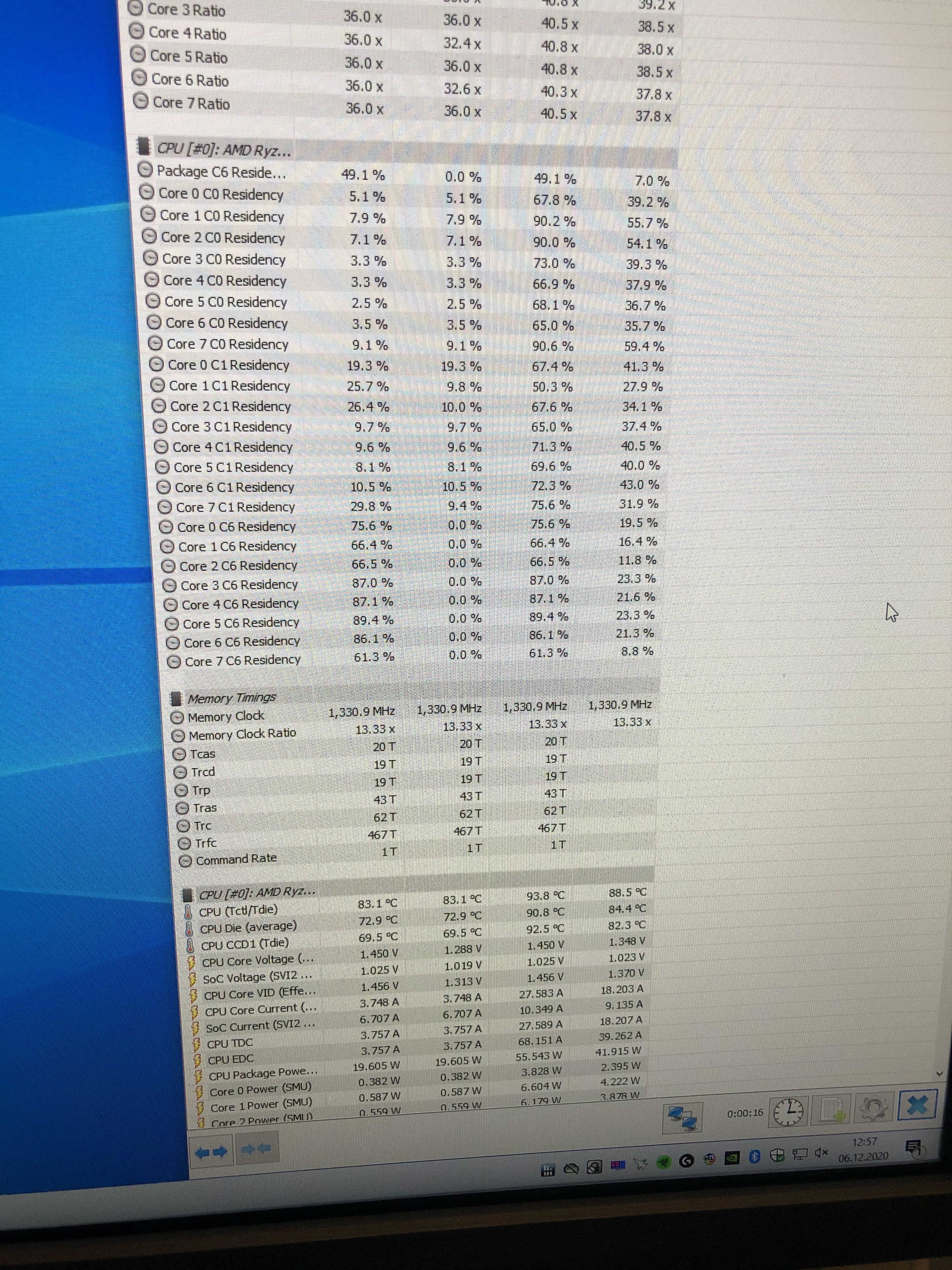

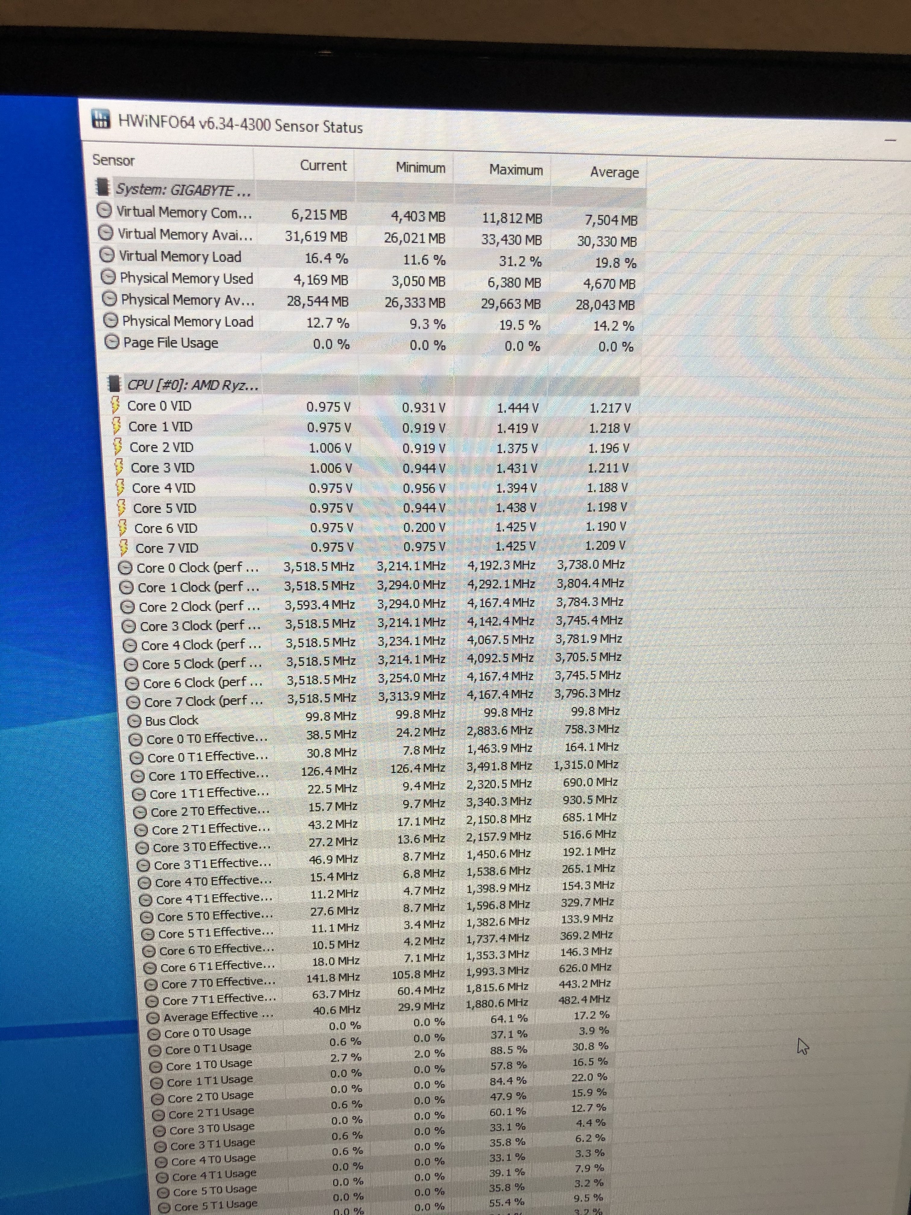

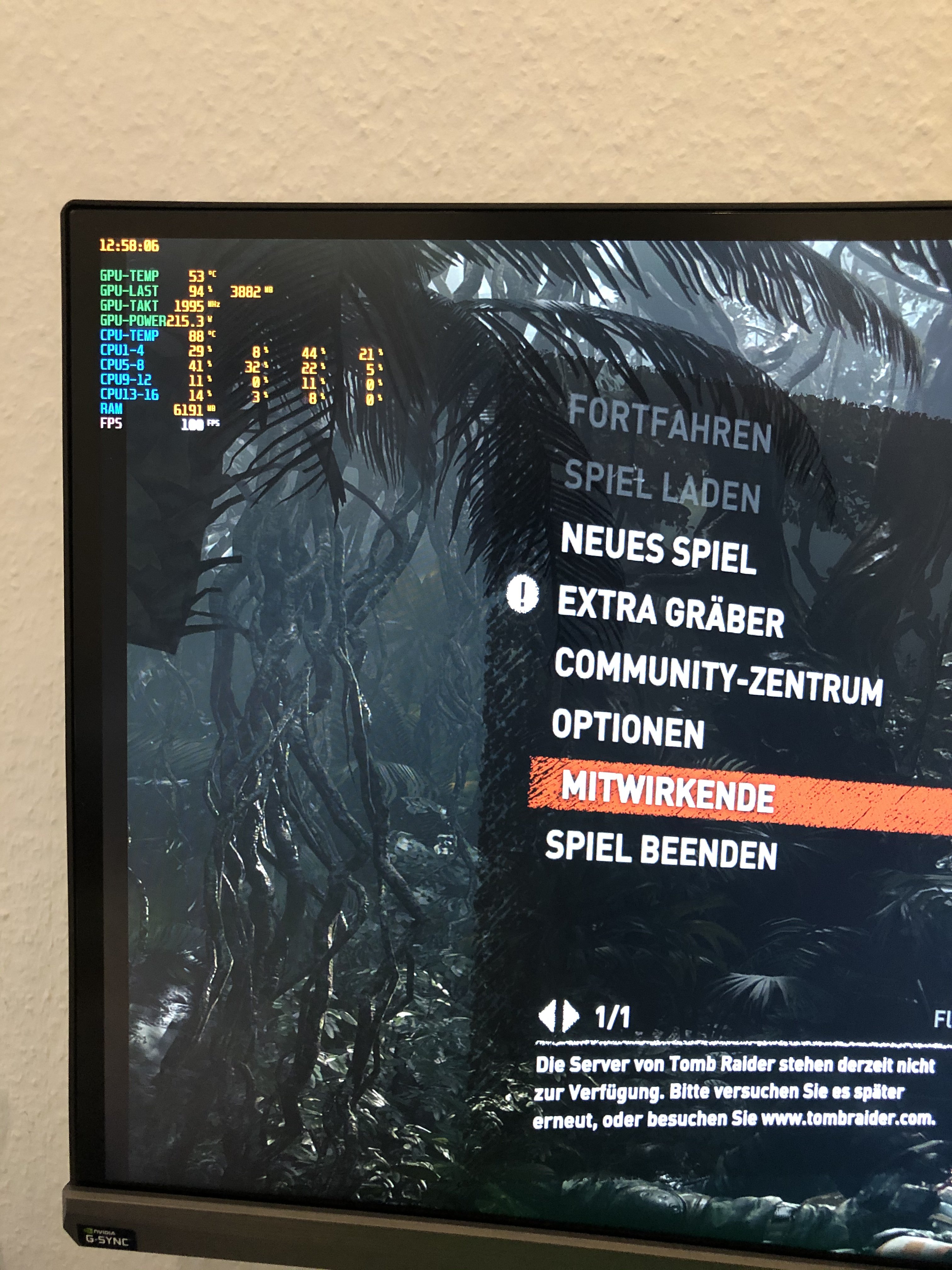

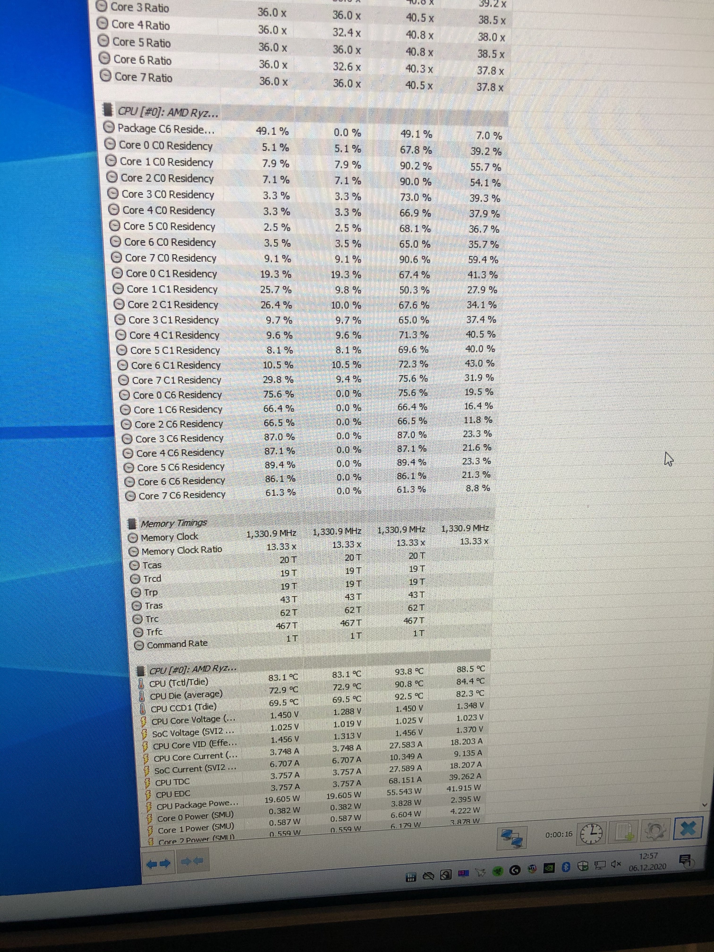

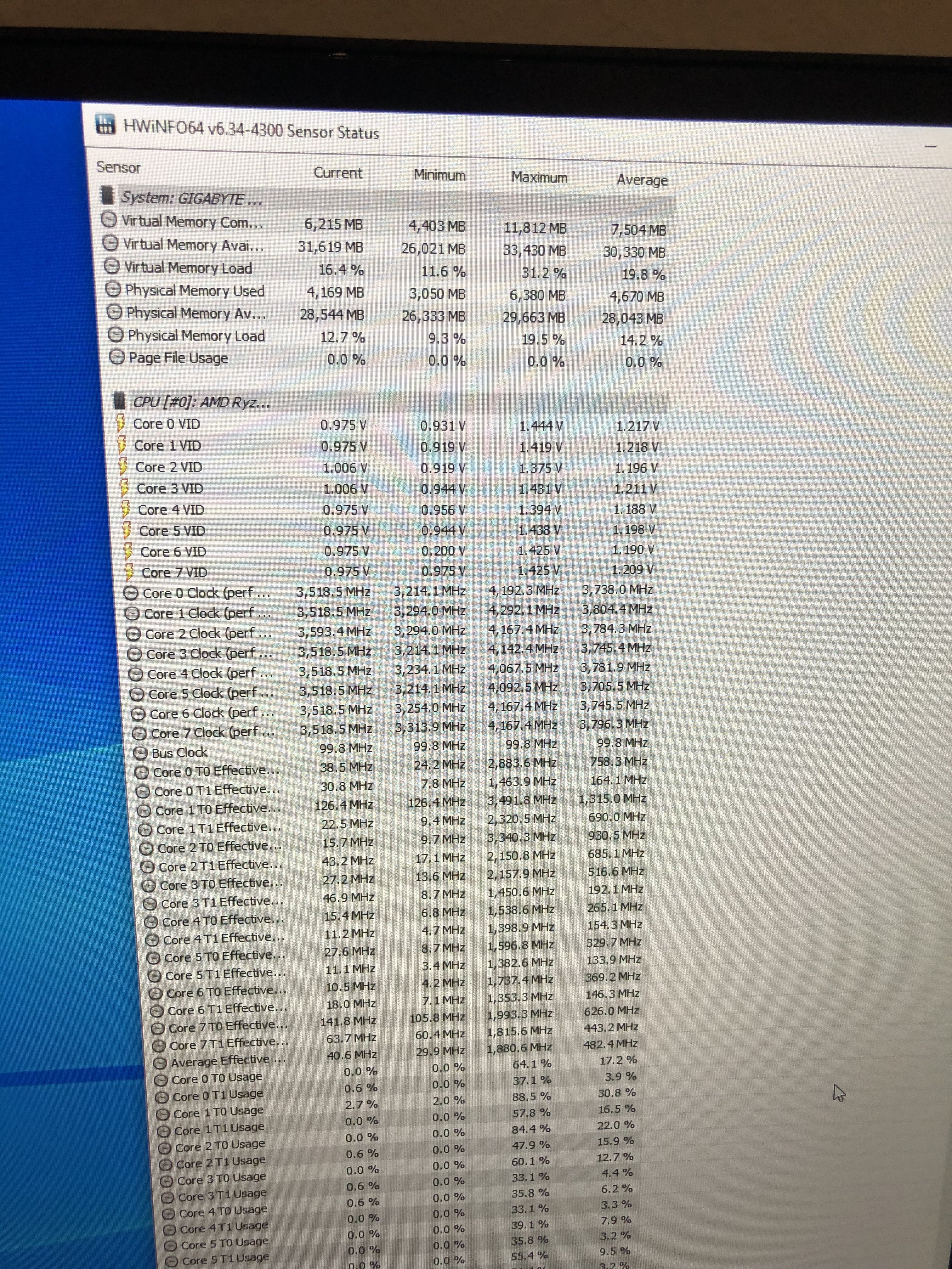

Spannung ist auf Auto, hierzu auch mal Bilder
Und der Kühler lässt sich nach Montage nicht mehr drehen

Im Bios 70°C und im Windows Idle ca. 80°C. Da verbrät so ein Prozessor 5-10W. Das schafft selbst ein defekter Kühler oder Minikühlrippen wie sie an der Southbridge verbaut sind besser.

Der Kühler ist fest montiert, drehen lässt er sich gar nicht. Angezogen habe ich ihn über Kreuz, um ein Verkanten zu verhindern.
Die Abstandshalter mit nur einer Kerbe sind ringsherum eingekerbt, sodass ich hier nichts erkennen kann. Sie sind aber in jedem Fall fest an der Backplate.
