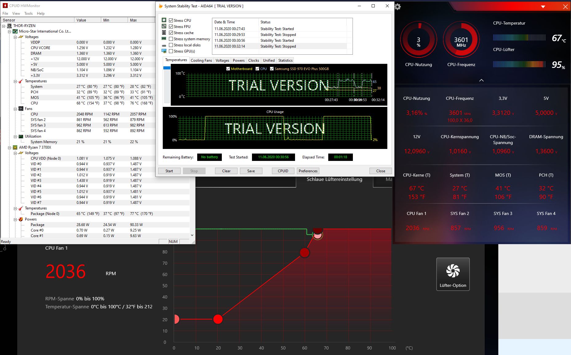

hab eben mal geschaut, stresstest von cpu-z
max Temp der CPU laut HW-Mon: 67°C
Raum Temp. 20,1°C
Gehäuse be quiet 500DX (drehzahl der 3 Lüfer ca 820 U/min)
denke mal da brauch ich gar nichts verbessern.

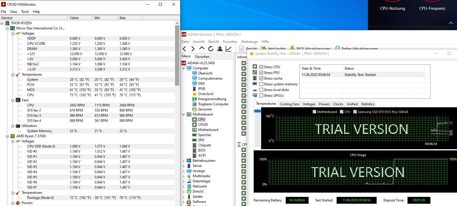

ich teste mal interessehalber oben genannte tools. meld mich gleich.. ausser die cpu ist hopps :freak:
was muss ich nehmen bei aida?
prime95: "Small FFT"
OCCT: "Kleiner Datensatz"
AIDA64: "Stress CPU, FPU, Cache"
Reaktionen: Thorque
Maximale Temp war 78°C aber nur kurzzeitig bis CPU Lüfter höher gedreht hat, dann runter auf 65°C und im Durschnitt lag die Temp bei ca 68-69°C
ist okay oder?
Ich würde sagen: perfekt

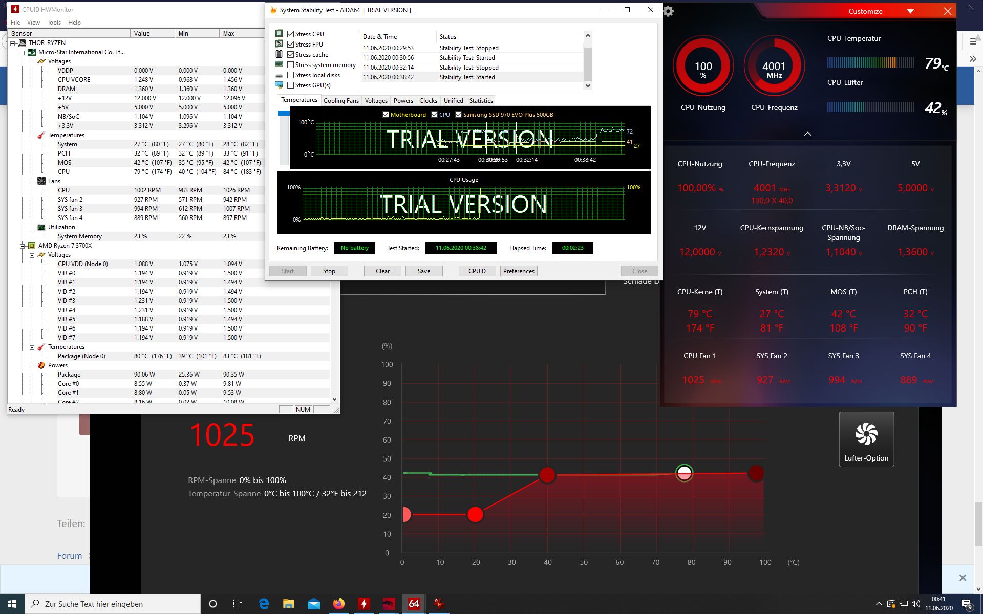

2. Lauf eben
maximal 77°C

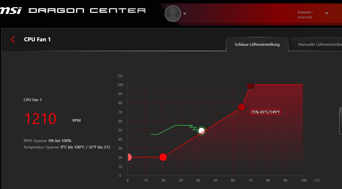

Lüfter Einstellung und Kurve, passt die soweit oder würdet ihr was verbessern?
Reaktionen: cool and silent
Ich würde hier noch die Lüfterkurven anpassen und max. 1000 RPM geben. Ich wette, die Temps werden sich nicht wesentlich ändern.
hier mal zuerst mit angepasster Lüfterkurve,
hab sie schon ab 60°C steiler gestellt... hat -2°C bei maximal Temperatur gebracht...
also 76° zu 78° im ersten Test
also wenn ich max 1000U/min zulasse steigt er kurzzeitig (ca <1/2sek) mal auf 82-84°C ansonsten im Mittel bei ca 72-73°C
Temp max 84°C (aber nur kurz)
