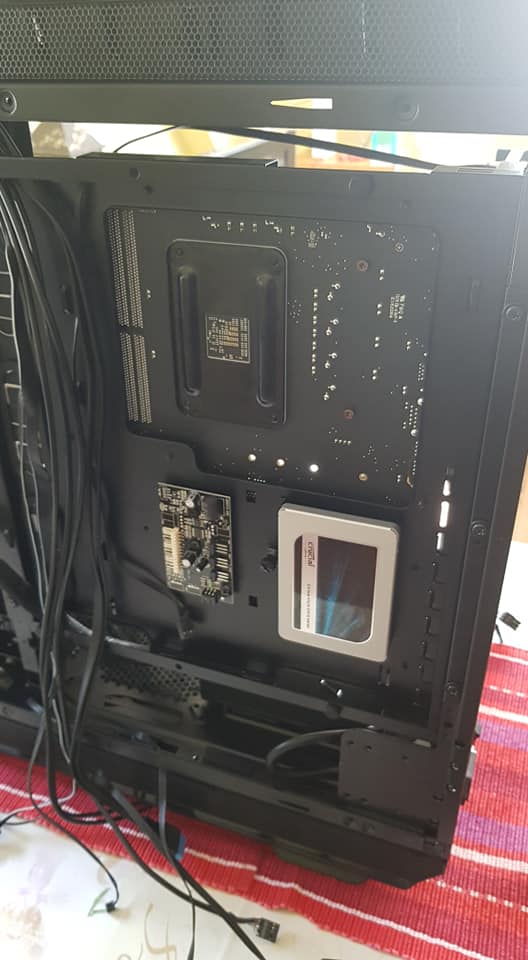

Servus, ich habe einen Arctic Freezer 34 esports Duo als CPU Lüfter auf das MSI tomahawk b450 eingebaut und stelle mir nun die Fragen ob ich die einzeln an das Mainboard anschließen soll oder als Duo auf einen Stecker vom Mainboard setzen kann/sollte?! Ich habe das Dark Base 900 als Gehäuse und dieses hat ja auch eine eigene Lüftersteuerung im Gehäuse wo die 3 Gehäuse lüfter drann sind, da werden die aber nicht drann kommen wie ich vermute.

Kleiner Tip von mir, habe auch das Dark Base 900. Mach die SSD nicht auf die Rückseite. Das ist kühlungstechnisch Unfug, meine war dort bei 55 Grad, ich habe das wieder umbauen müssen. Jetzt sind es auf der Vorderseite 18 Grad weniger.
wo hast du deine hingehängt?? ich muss noch insgesamt 2 davon einbauen, der PC ist für meinen bruder. lg

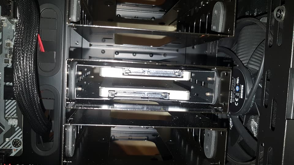

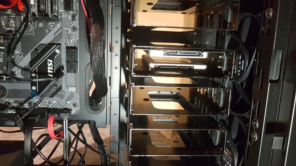

So habe ich sie jetzt gerade eingebaut, kann man überhaupt beide SSDs wegen der Hitzeentwicklung in einen Käfig bauen oder würde das irgendwie zu warm werden??? was meinst ihr?
