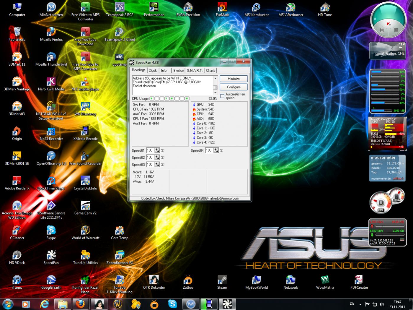

Hab ihn im Bios mal auf manuell und dann auf 100% geschaltet und siehe da -> 63 Grad - dachte ich paar klicks und schonwieder über 90 -.-
Hmm glaube fast das SpeedFan das falsch anzeigt da er nur kurz auf 98 und dann wieder runterspringt (jetzt zumindest) Bios zeigt 71. Wenn ich 2 min SpeedFan anlasse geht er auch wieder um die 65-70 und dass sind auch die Werte die ich bie einigen Test gelesen habe. Sollte also doch stimmen.

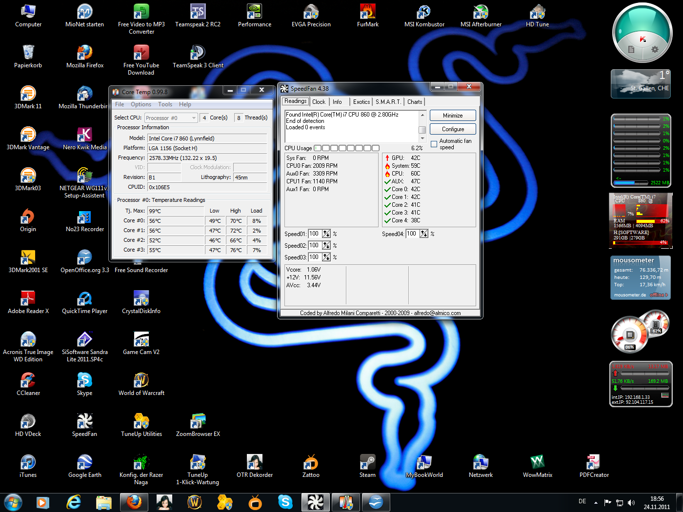

Das Problem hat sich fast aufgehoben. Ich habe den Tipp befolgt und den Rechner einfach mal ne Weile angelassen hat funktioniert: Im mom 54 Grad, Temperatur sinkend!
Danke sehr

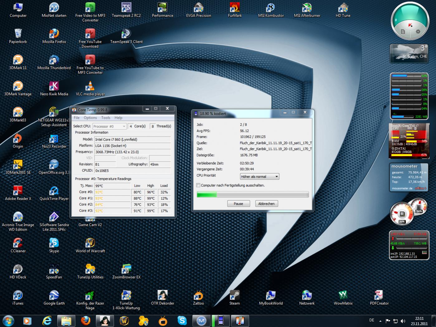

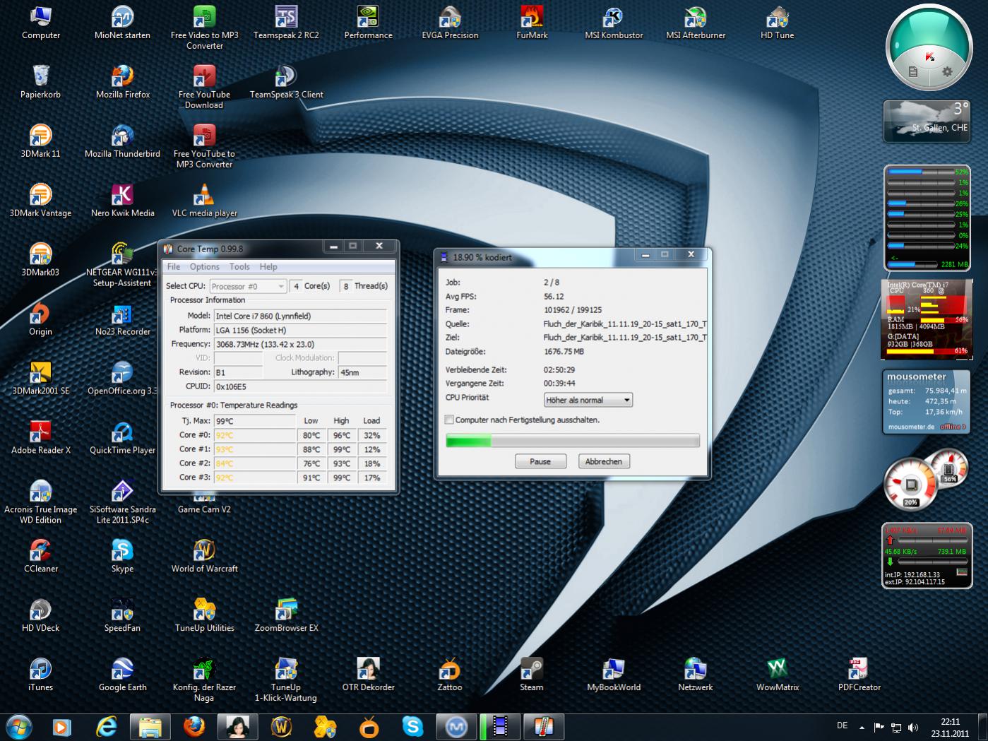

Also im IDLE hat der Lüfter mittlerweile die Kontrolle über die Temperaturen übernommen aber was mir noch zu bedenken gibt ist unter Last. Zum Beispiel hier beim Umwandeln einer Videodatei:
Hier ein Screen

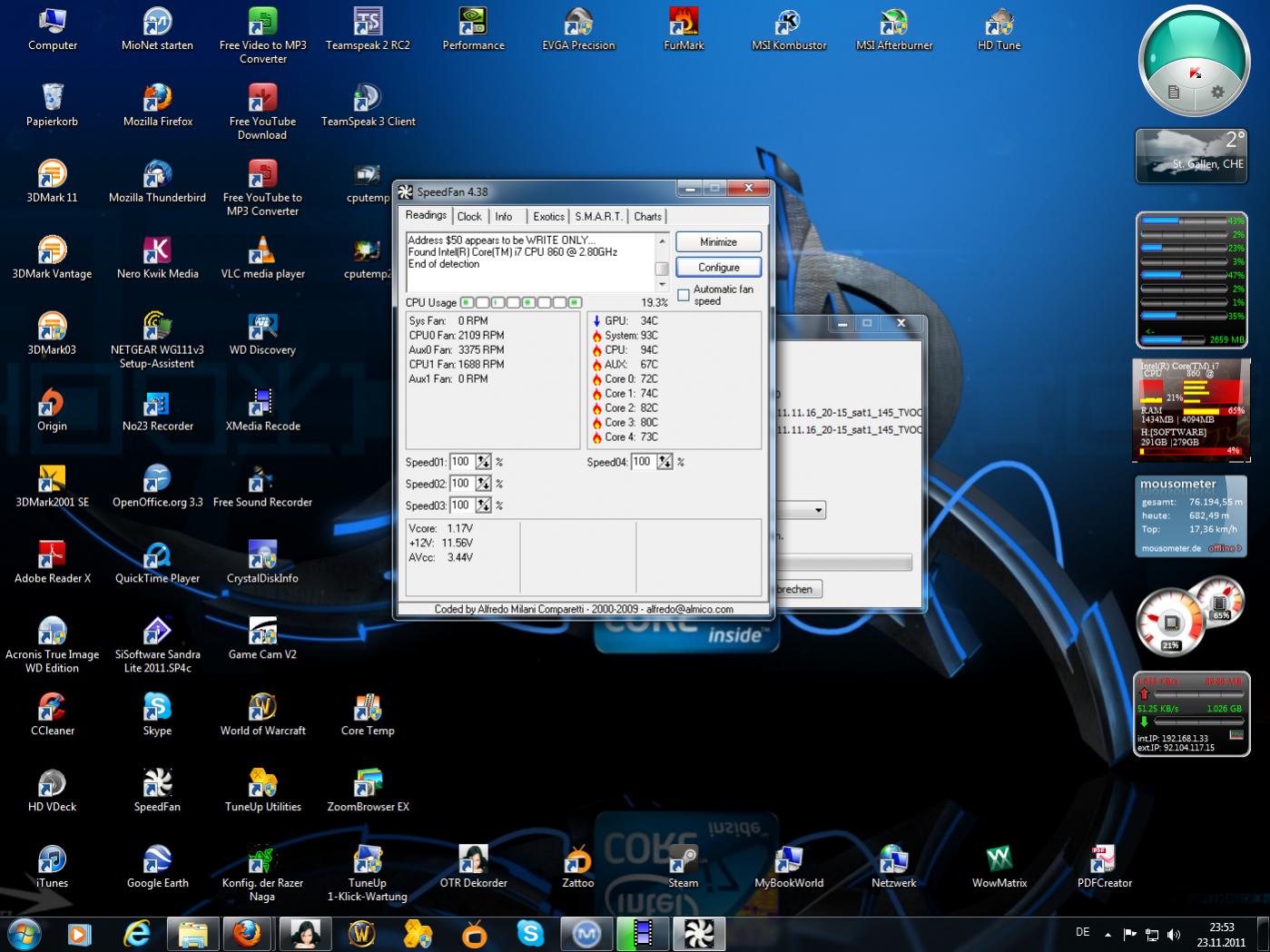

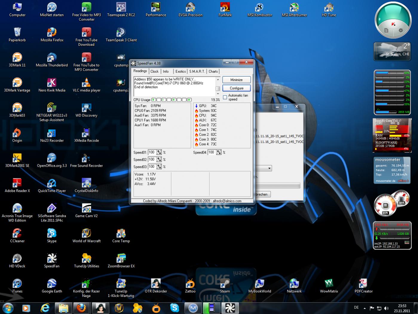

Komisch schaut euch mal an was SpeedFan sagt:
Ich komm langsam nichtmehr draus:
Hier ein Screen
Jep da der jetztige und der Ramkühler sich sowieso schon berühren, die graka ist auch nicht weit entfernt. Noch eine Frage: Kommt es eher auf die Core-Temperatur oder auf die CPU-Temperatur an? Nach einigen Stunden gaming sind die CPU-Temperaturen zwischen 83 und 90 Grad, aber die Kerne nur um die 65.
