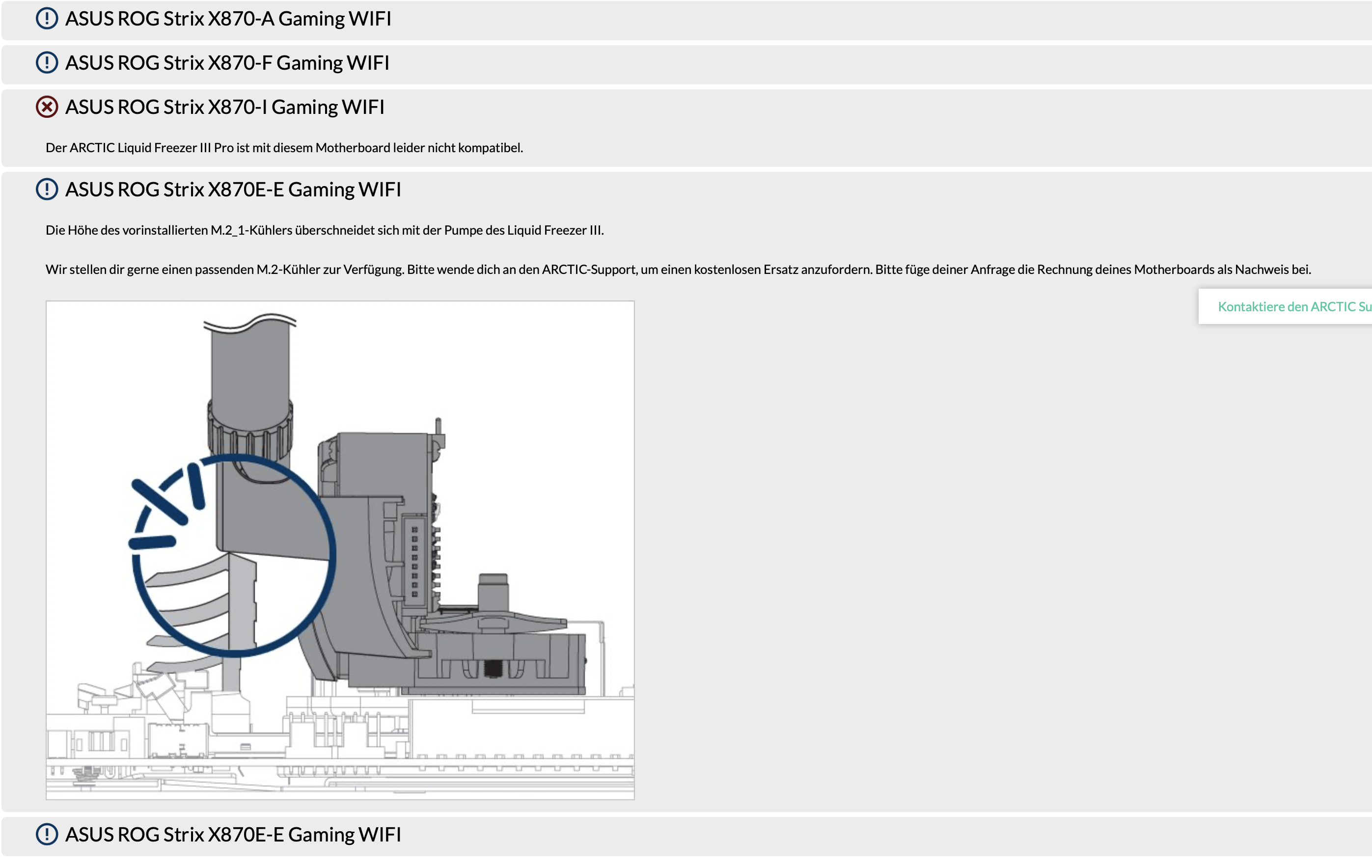

Wie soll das passieren? Da ist, wie gesagt, Platz genug.
Oder meinst du, der CPU-Block könnte mit etwas kollidieren? kann ich mir nur enorm schwer vorstellen: klick
Ist doch kleiner als jeder Luftkühler.
Quelle: Arctic
Reaktionen: djducky
