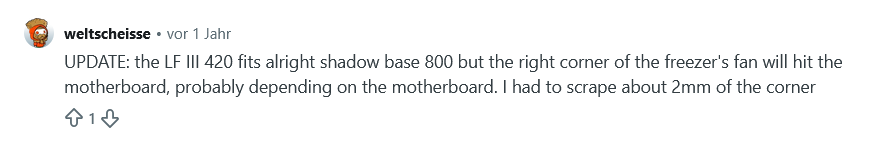

Kurze 10 Sekunden Google Suche brachte folgendes zu Gehäuse 1:
https://www.reddit.com/r/arcticcool...uid_freezer_iii_420_on_be_quiet_shadow/?tl=de
https://www.computerbase.de/forum/threads/artic-liquid-freezer-420mm-in-shadow-base-800-fx.2162032/
https://www.reddit.com/r/bequietoff..._anyone_tried_fitting_liquid_freezer_iii_420/

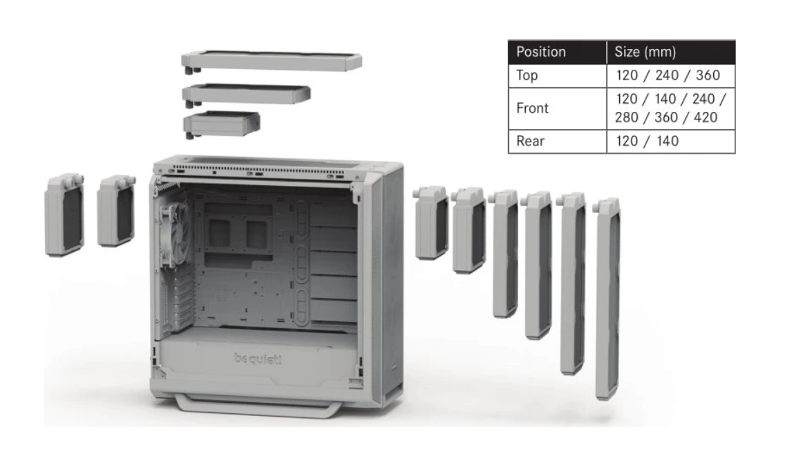

Gehäuse 2 kann gar keine 420er oben, egal welche dicke
Reaktionen: hergesknapp, Serandi.87, Fragger911 und eine weitere Person
Bequiet gibt an das eine 420er in die Front passt beim Shadow Base 802 , dem ist aber nicht so!
Grüße

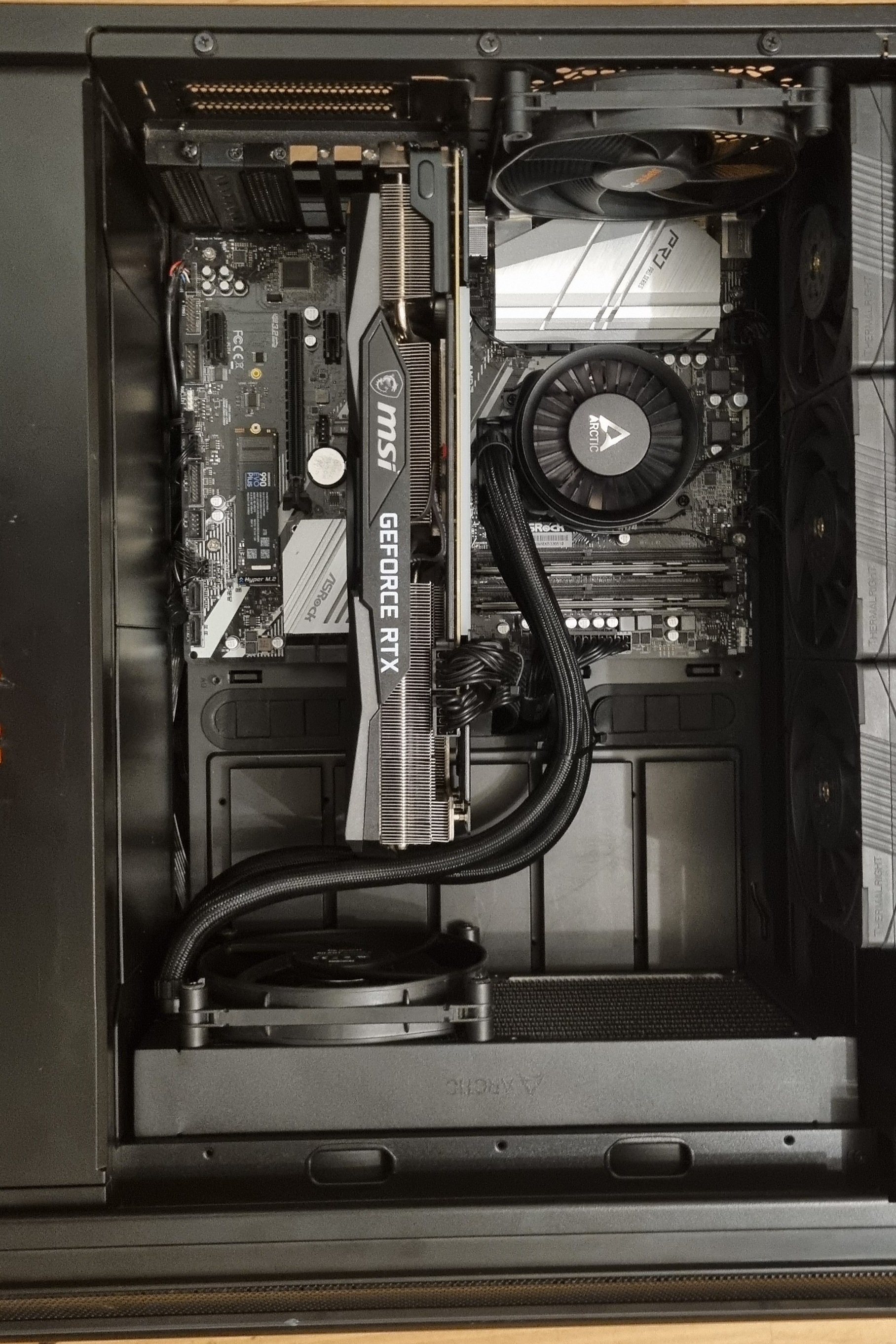

Ich hab den 420er zu Hause liegen, der hat wegen 10mm nicht gepasst (Das ist mein Gehaeuse)
Habe letztendlich die 280er genommen und in der Front verbaut (siehe Bild).
Reaktionen: cyberpirate
@PERKELE aber wieso denn keine zwei Lüfter an der 280er AiO?
@Serandi.87 wenn ich das richtig sehe sinds 3. Ich denke der 3. Hilft mit Luft Zuführung bei der GPU
Reaktionen: Serandi.87 und PERKELE
@Serandi.87 es sind sogar drei.
Zwei Luefter verstecken sich in der Front, der eine Luefter dient als "Pull" um die Grafikkarte etwas besser zu belueften.
