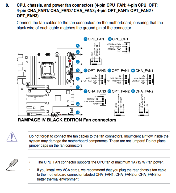

redlabour schrieb:
Ich hatte ja nicht umsonst PWM PST gekauft - aber das Forum hat mich mittlerweile verrückt gemacht und ich traue mich nicht mehr je 3 an einen der PWM Ports in Reihe zu schalten da ich nirgends Angaben zur verträglichen Ampere Zahl mit meinem Board erhalte.
Das Handbuch gibt es doch vor, siehe Screen
Laut Specs hat der Arctic P12 PWM 0,08A bei 12V.
P ist gleich U mal I, also 12x0,08 macht im Ergebnis 0,96W sagen wir also 1W.
3 Lüfter an einem Anschluss würden aufgerundet 3W (3x0,96W) bei 0,3A (3x0,08A) benötigen.
Das Board kann 1A (12W) beide Werte liegen bei 3 Lüftern an einem Anschluss im Rahmen, also kannst du ruhigen Gewissens 3 Lüfter an einem Port anschließen.
Ok, sorry verlesen. Die 1A (12W) beziehen sich nur auf den CPU Fan Anschluss.
3W bei 0.3A sollten die anderen Lüfteranschlüsse des MB eigentlich schaffen.
Reaktionen: redlabour
Lese ich das falsch oder haben nur CPU_FAN und CPU_OPT ein PWM Signal im Port?
Reaktionen: motorazrv3 und redlabour

Kann echt sein das einige Anschlüsse vom Mainboard nur fähig sind die Drehzahl auszulesen und andere gar keine Auslesung oder PWM Einstellung bieten und nur 100% last geben. Ist bei meinem ASUS Mainboard auch so.
Leute, danke. Am CPU Opt läuft es. Ich weiss schon warum ich nie Asus gekauft habe. :rolleyes:
Reaktionen: MaW85 und motorazrv3
