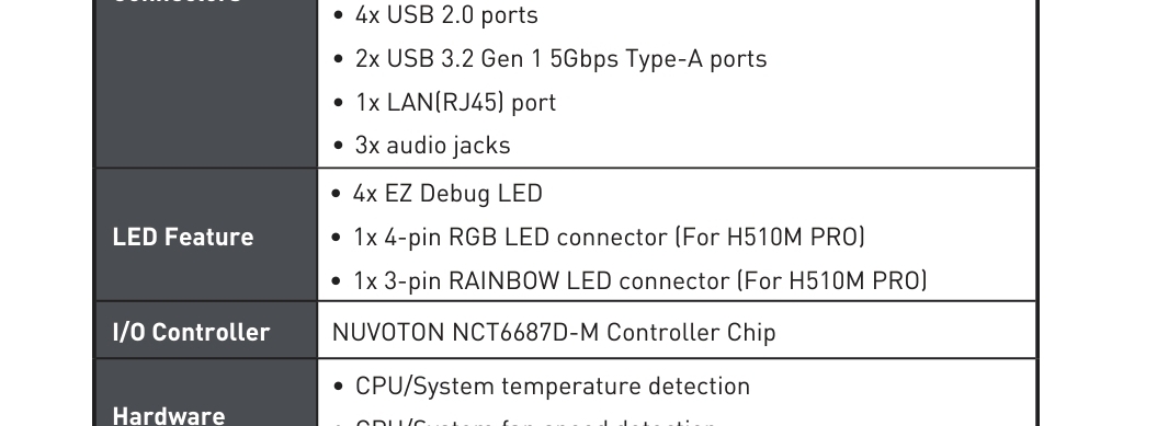

Also muss ich die Lüfter mit dem Netzteil verbinden? Und vielleicht noch einen 3 zu 1 argb Adapter kaufen?
Wenn ich mich recht erinnere, war es beim letzten AeroCool so, dass die Lüfter per 4-Pin PWM am Mainbord angeschlossen waren, wenn du nur einen SYS-Fan Anschluss auf dem Mainboard hast, benötigst du einen entsprechenden Adapter/Splitter.
Der ARGB-Anschluss der Lüfter war am Controller im Gehäuse angeschlossen. Dieser braucht natürlich Strom vom Netzteil (SATA-Anschluss).
