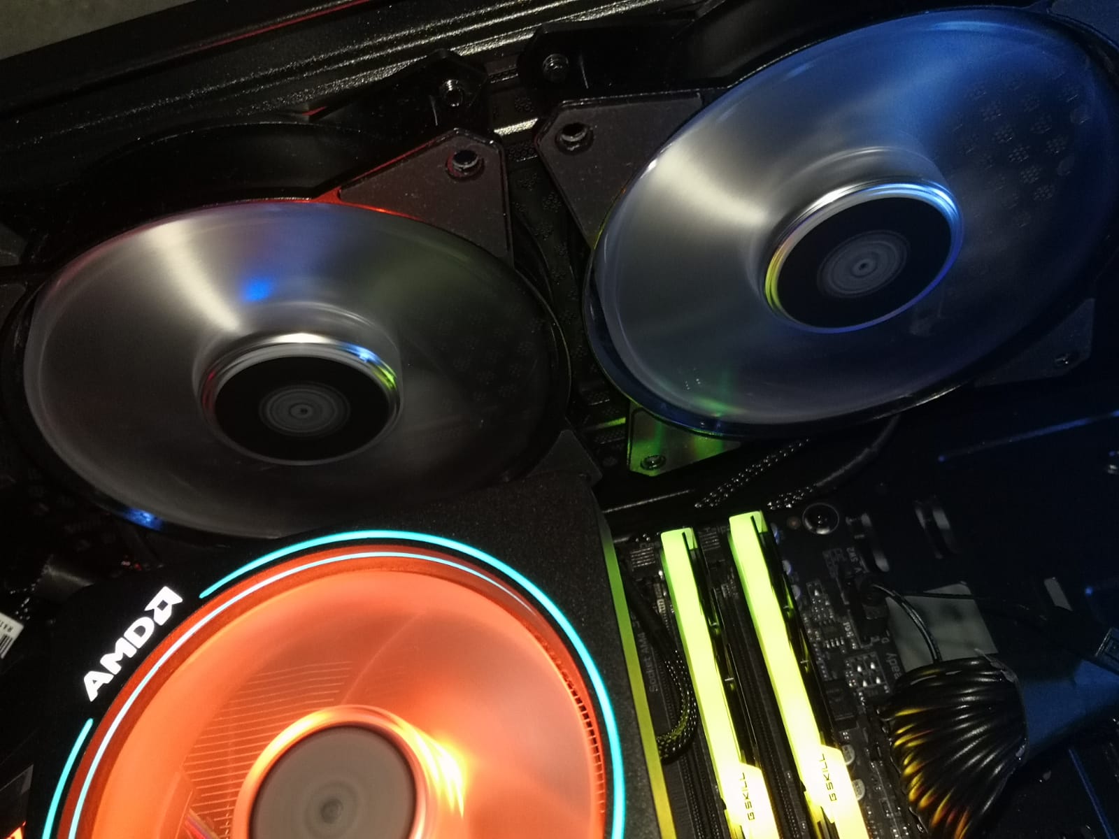

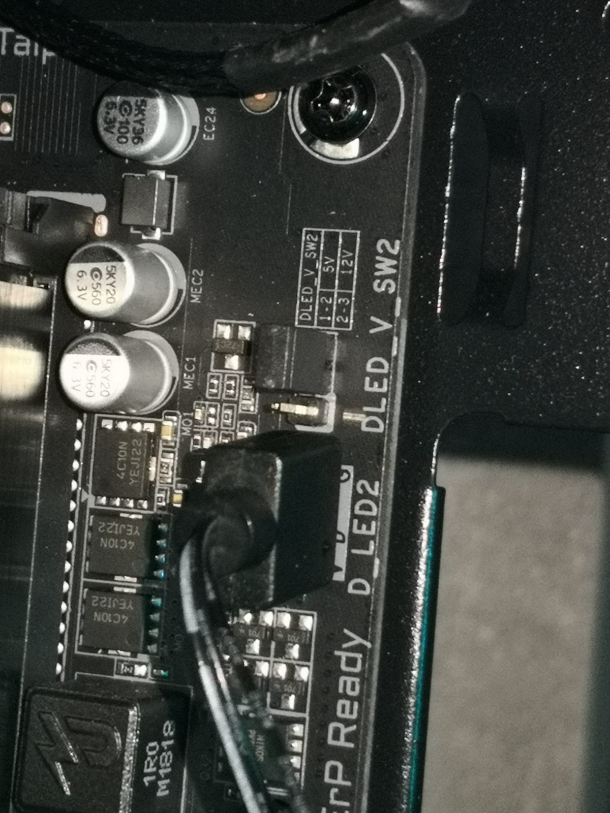

habe eben nochmal geschaut, da wo die Lüfter steckten, stecke der jumper in 5v. Habe den nun in 12v gesteckt, aber gleiches Problem wie vorher. Am unten d_RGB slot fehlt der Jumper, ist das Schlimm? Habe die Lüfter dort auch nicht stecken. Siehe Bilder
Gehäuselüfter glimmen nur...
Am unteren Slot, wo kein Stecker steckt, fehlt der Jumper
Alle drei Lüfter (über controller) angeschlossen und auf 12V:
