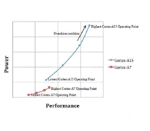

isostar2 schrieb:
4 A7 Kerne bringen 100% Leistung bei 100% Energieverbrauch, 2 A15 Kerne würde auch 100% Leistung bringen verbrauchen jedoch 150% Energie.
Wenn das so einfach wäre, könnte man gleich einen Octa-Core aus 8 A7-Kernen machen, was weniger Kosten, weniger Energieverbrauch und etwa die gleiche Leistung zur Folge hätte. So einfach ist es jedoch nicht.
Wenn die Software nicht optimal an viele Kerne angepasst ist, schöpft sie aus den 4 A7-Kernen z. B. nur 70 Prozent der Leistung, das jedoch bei 100 Prozent Ernergieverbrauch. Im Optimalfall könnten 2 A15-Kerne dort aber 100 Prozent ihrer Leidtung bringen, bei 150 Prozent Verbrauch. Umgerechnet könnten diese dann einen Effizienzvorteil gegenüber den A7-Kernen haben.
1 und 1 zusammenrechnen funktioniert hier daher nicht zuverlässig.
Hot Dog schrieb:
Hast du auch Beweise dafür, dass 2 A15-Kerne mehr Strom verbrauchen, als 4 A7-Kerne?
Durch das stellen der Frage sehe ich schon das du von dem Thema keine Ahnung hast.
[table="width: 500, class: grid"]
[tr]
[td][/td]
[td]Rechenleistung Cortex-A15 vs. Cortex-A7[/td]
[td]Energieeffizienz Cortex-A7 vs. Cortex-A15 [/td]
[/tr]
[tr]
[td]Dhrystone[/td]
[td]1,9 x schneller[/td]
[td]3,5 x energieeffizienter[/td]
[/tr]
[tr]
[td]FDCT[/td]
[td]2,3 x schneller[/td]
[td]3,8 x energieeffizienter[/td]
[/tr]
[tr]
[td]IMDCT[/td]
[td]3,0 x schneller[/td]
[td]3,0 x energieefiizienter[/td]
[/tr]
[tr]
[td]MemCopy L1-Cache[/td]
[td]2,3 x energieeffizienter[/td]
[/tr]
[tr]
[td]MemCopy L2-Cache[/td]
[td]3,4 x energieeffizienter[/td]
[/tr]
[/table]
Außerdem hab ich hab doch oben auf Seite 2 ein wunderschöne Grafik gepostet, vergleich einfach mal den Highest Cortex-A7 Operation Point mit dem Lowest Cortex-A15 Operation Point, wenn du dir die Grafik angeschaut oder verstanden hättest wäre die restliche Fragestellung überflüssig:
isostar2 schrieb:
Und falls diese Grafik immernoch zu kompliziert ist hier die komplette Webseite:
http://www.elektroniknet.de/halbleiter/sonstiges/artikel/82871/
