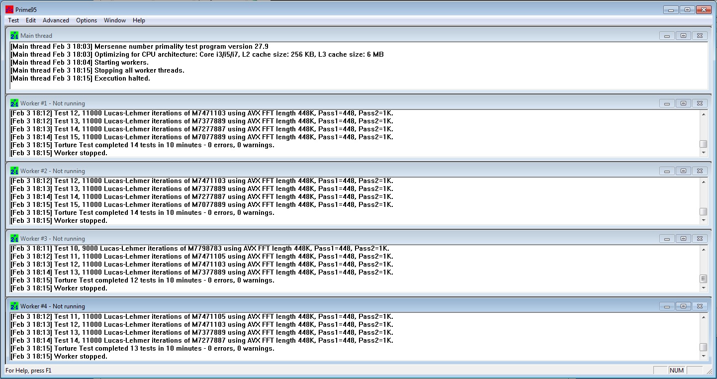

also ich habe mir alle von dir genannten Programme runtergeladen. Der Prime95 läuft durch. Brauchst du das was bestimmtes? Ansonsten sagt mein Taskmanager das die CPU zu 100% ausgelastet ist und der Arbeitsspeicher dabei mit 3,86GB bis 4,02GB verwendet wird. Hier noch ein Bild von dem Programm nach dem Test.
Bei dem memstest verstehe ich nicht was ich machen muss. Die Datei die ich hatte ist eine iso datei und dadrin ist ein datenträgerabbild die ich brennen müsste. Ich habe leider keinen Brenner und weiß sonst nicht was ich damit machen soll.
Edit: Hatte den ersten hiervon verwendet. https://www.computerbase.de/suche/?q=memtest&bereich=downloads. Allerdings sehe ich das der zweite von USB-Stick gestartet werden kann. Was muss ich dann genau machen?

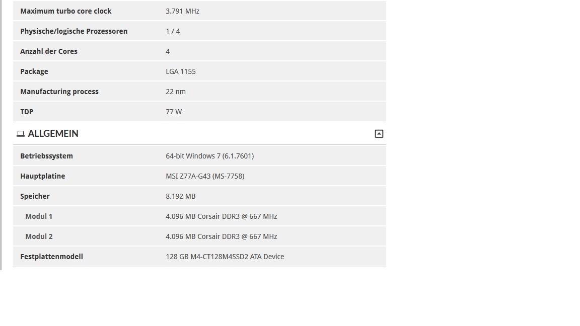

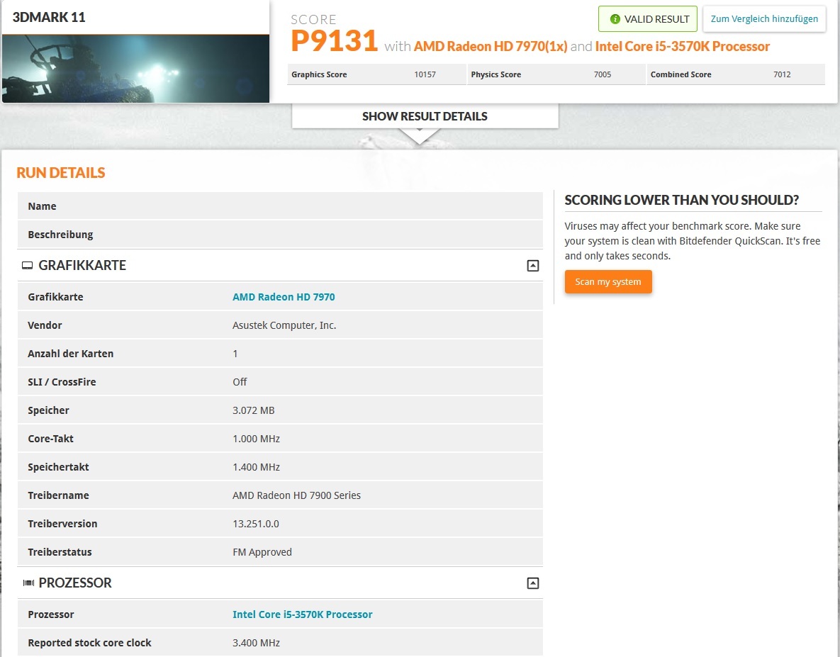

Die Ergebnisse von dem 3DMark 11 lade ich mal als Bilder hoch. Laut meiner bescheidenen Meinung nicht schlecht. Allerdings konnte ich nicht meine normale Bildschirmauflösung nehmen da ich nicht die Advanced Version nutzen konnte.
Ich hoffe du kannst damit was anfangen.
