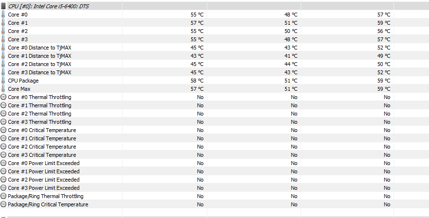

Schonmal die Temperaturen gecheckt?
Bild: Unbenannt das habe ich mit CPU-Z ---> STRESS CPU gemacht... 2 Minuten gewartet.
