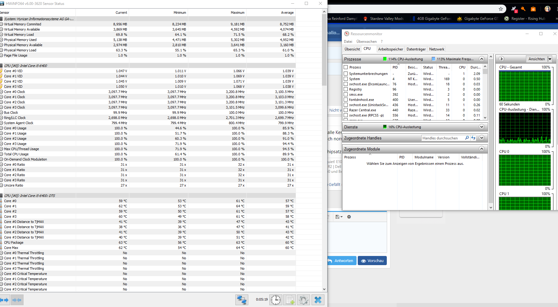

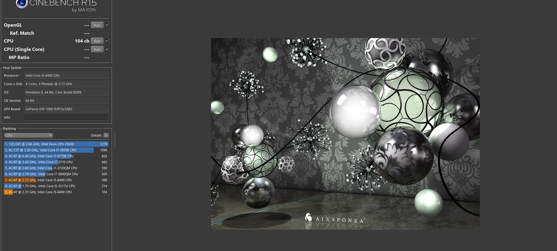

ok sieht schonmal nicht verkehrt aus, die 3,1 sind wahrscheinlich der Turbo der CPU für alle Kerne bleibt das stabil auf ca. 3 Ghz während Cinebench läuft oder schwankt der Takt stärker während Cinebench normal läuft?
Ist halt eine der langsamsten i5 CPUs, welchen Score kriegst du jetzt nach Update des Chipsatzes vorhin?

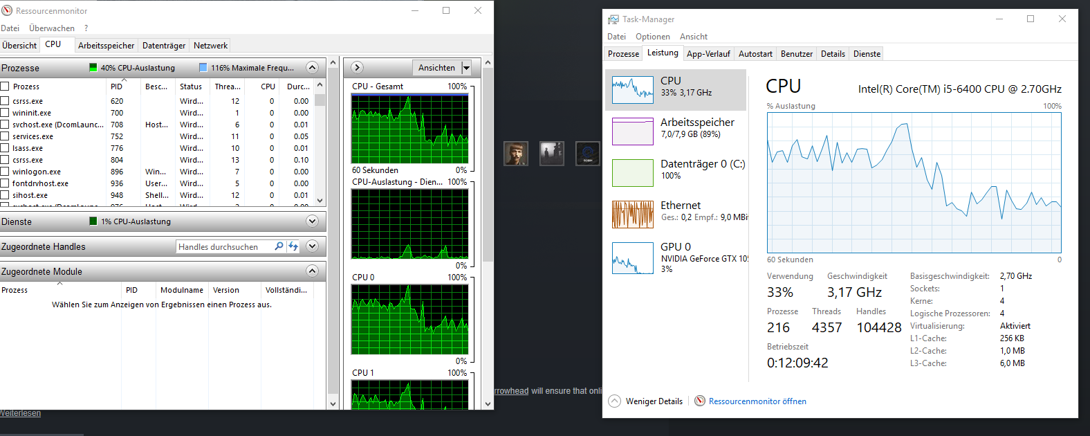

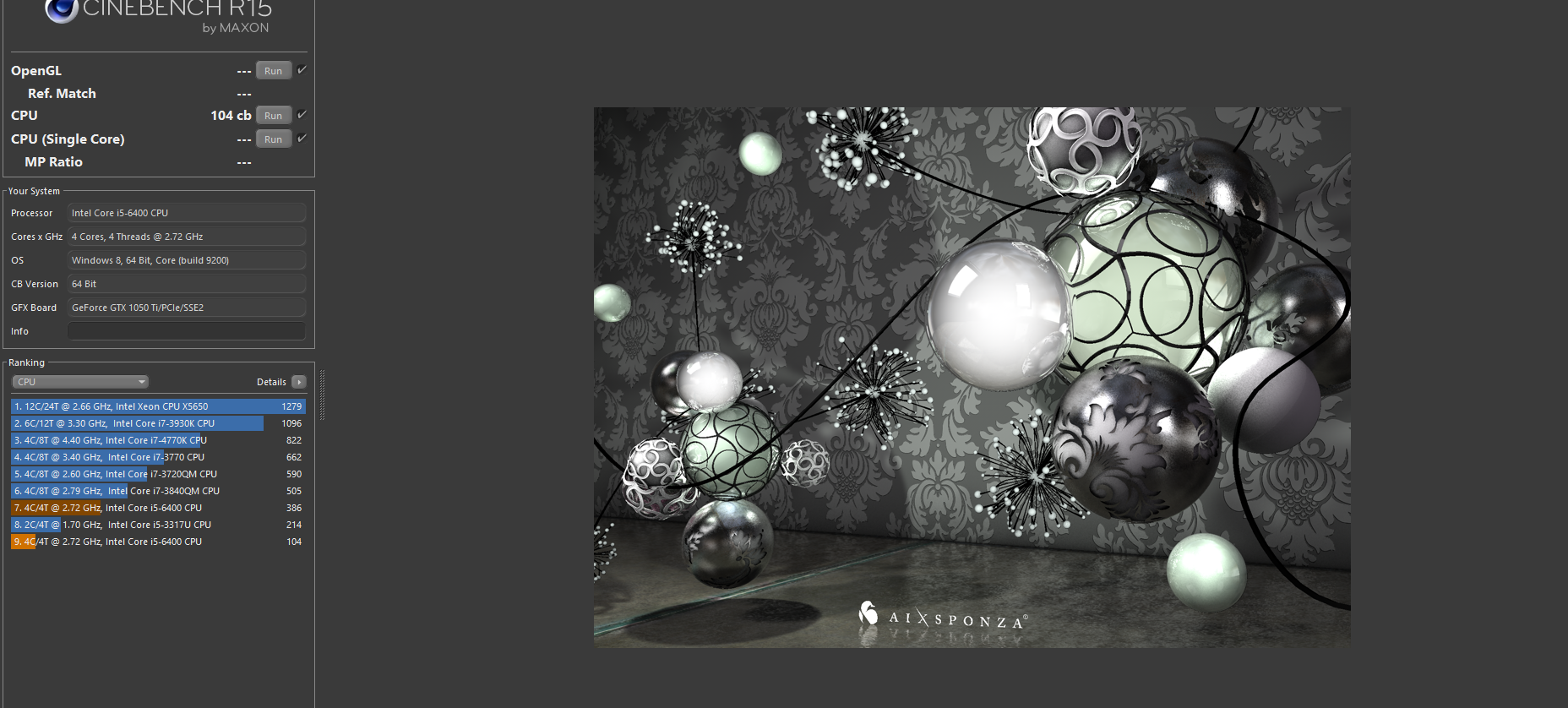

Weiß ich nicht... also die CPU Auslastung BLEIBT immer bei 100% während Cinebench läuft. Ich glaub maximal 65*C kriegt sie... heisser wird Sie glaub nicht.
Der Score ist ja noch niedriger geworden ._.

lass mal nochmal laufen vll hat irgendwas starke Hintergrund Last erzeugt oder du hast etwas doppelt offen.

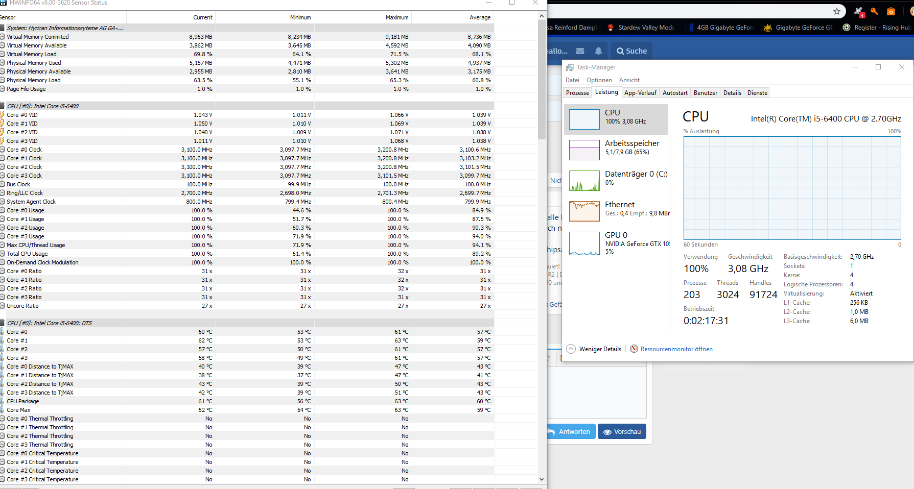

Du musst in der Spalte Current schauen bei Core#0 - Core#3 Clock ob es da stärker schwankt da ist ja aktuell 3,097.7.
Mit 2 Ram Modulen die du aktuell ja nicht hast - evtl. mal von nem Kumpel kurzzeitig leihen oder im Bereich der Familie sollten die Scores ca. so sein laut nem Bericht im Internet:
Core i5-6400 multi-core: 524
Core i5-6400 single-core: 142
Edit: mach auch den Browser und alles was ggf. im Hintergrund Last zieht mal zu.
Jo das ist klar im Höchstfall würde ich 20% schätzen ich schätze das da irgendwie noch mehr im Argen liegt was auch immer deshalb ja meine Frage zu den Taktraten etc.
Schließ doch mal alles wenn du Cinebench laufen lässt, auch HWinfo und was du sonst noch so im Tray hast.

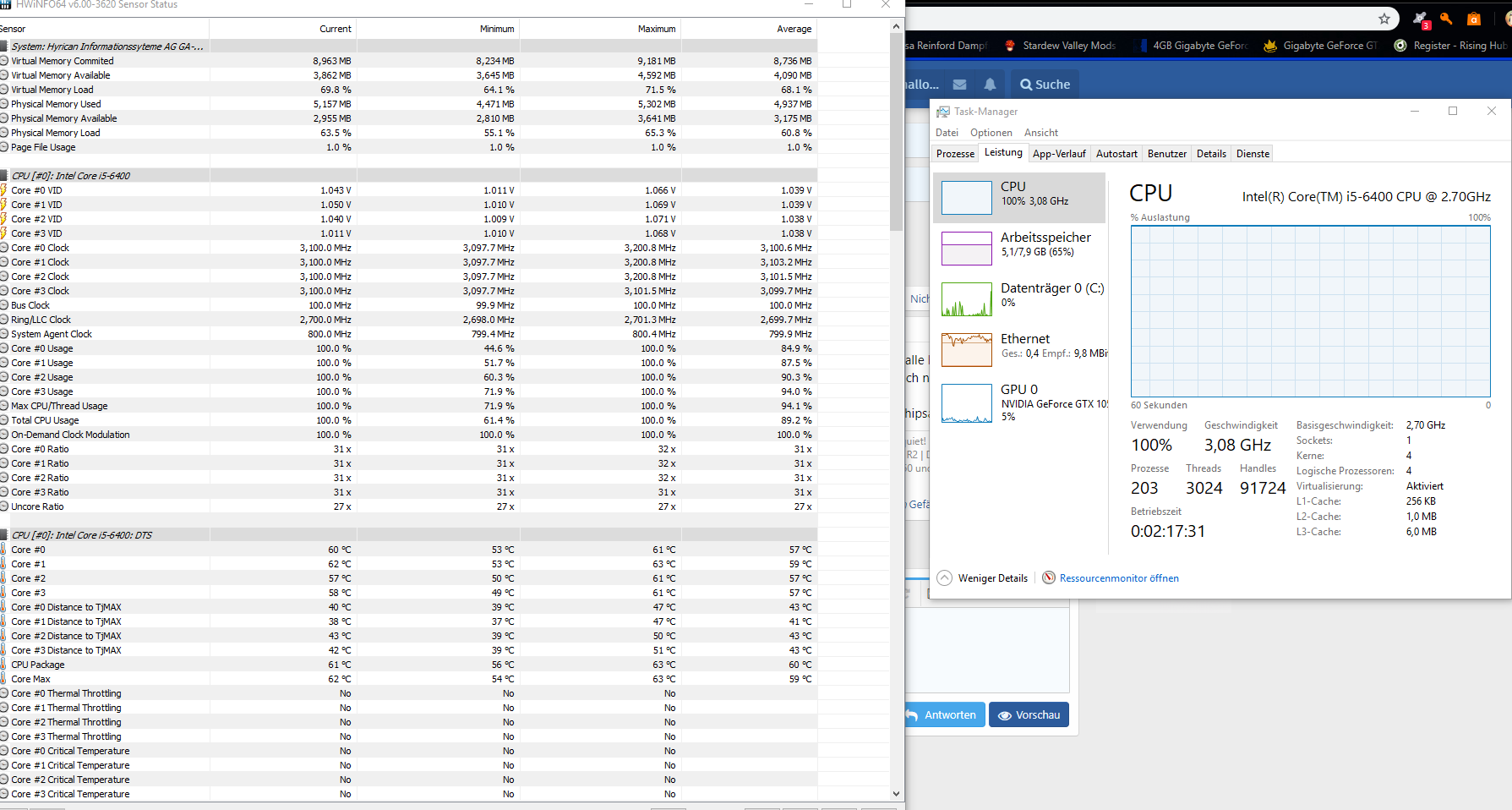

Lass mal Hwinfo mitlaufen während du spielst und poste danach ein paar Screenshots.
Wenn Cinebench so krass niedrige Werte spuckt zuletzt ja irgendwie nur ca. 100 Multicore dann stimmt irgendwas gar nicht mit dem System und auch kein Wunder das Games ruckeln.

Wir raten jetzt und benchen am Problem vorbei? Ich vermisse noch immer die Auslastung der Festplatte während der Ruckler. Ein Cinebench-Score von 100 ist überhaupt nicht "krass niedrig", sondern für einen i5-6400 auf einem OEM-Board völlig normal. Besonders wenn noch irgendwas im Hintergrund läuft.

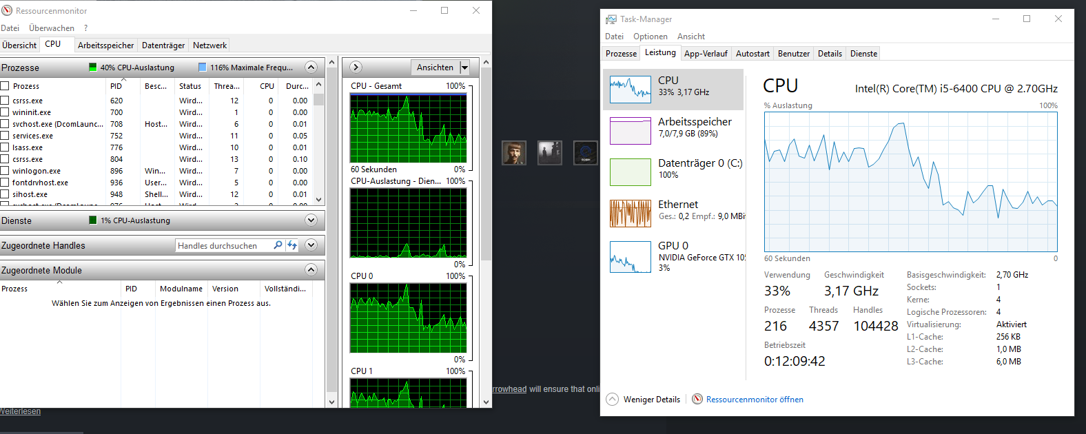

Das habe ich bei einer Mission wo das Spiel gerucket gescreenshotet. Das sollte ich machen, oder? :D

traten da auch Probleme auf oder hattest du da die normalen höheren FPS mit denen man Zocken kann?
Also, bei der Mission war ich im Wald.. und hatte da 30 bis 50 FPS. Aber da waren die Ruckler nicht SO stark... es gab sehr viele Miniruckler.

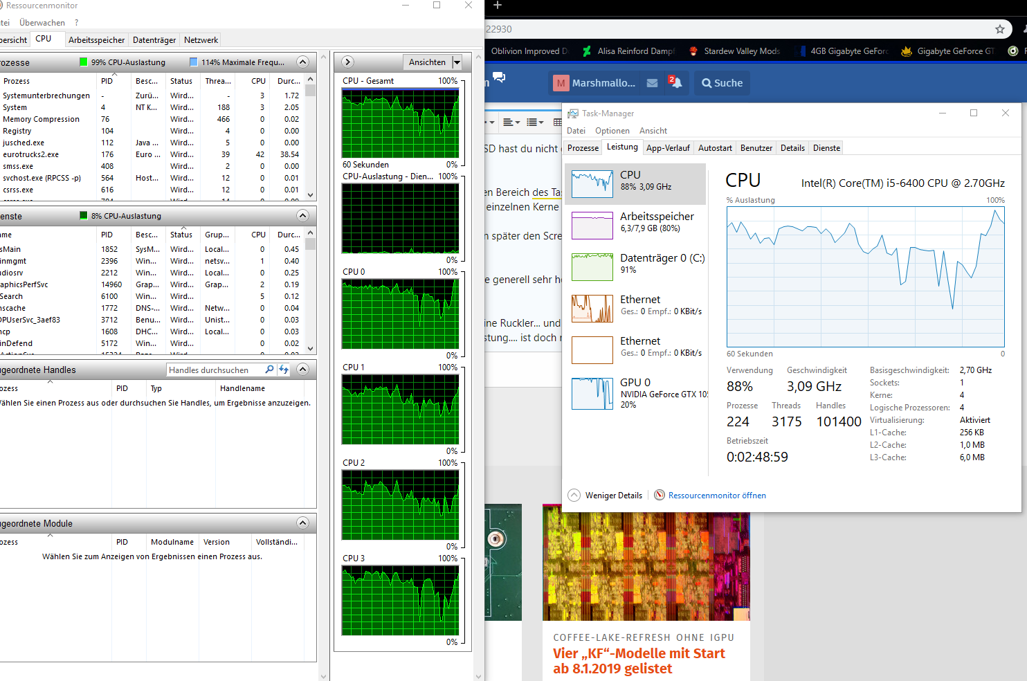

ne SSD hast du nicht oder, es fällt auf das die Festplatte C: auf 100% ausgelastet ist permanent.
Mach bitte auch mal den Ressourcen Monitor auf im unteren Bereich des Task Manager und wähle dann den Reiter CPU den bräuchten wir damit wir die Auslastung der einzelnen Kerne sehen.
Bist du am dann auf den Desktop und hast einige Sekunden später den Screenshot gemacht, die Last verändert sich bei der Hälfte ja doch recht deutlich
Beobachte generell mal die Festplatten Auslastung C: ob die generell sehr hoch liegt oder nur im Game

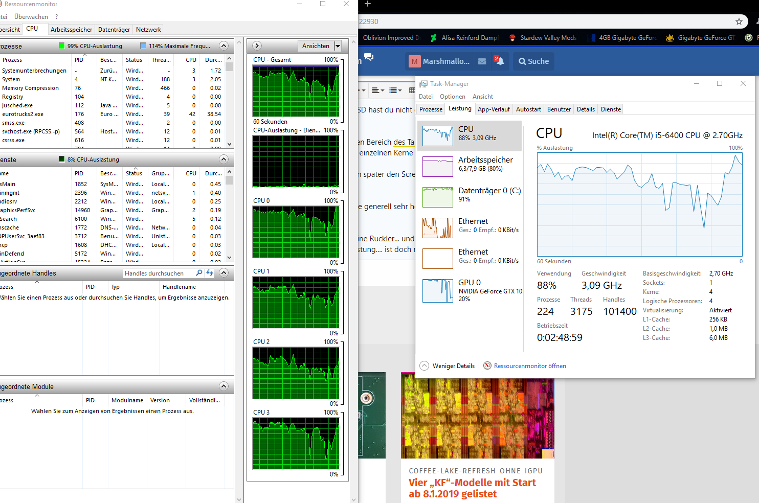

Spiele grad ETS2MP... hab da auch grad ein wenig ganz kleine Ruckler... und ich denke irgendwie meine CPU ist kaputt xD..... sieh dir mal die Werte an... fast 100 CPU Auslastung.... ist doch nicht normal oder so :D
Ob ich eine SSD Karte habe weiß ich nicht... weiß Nichtmal welche ich überhaupt habe.
Wenn ich nicht im Spiel bin ist die Auslastung C: auch bei 100%...

Du hast nur eine normale Festplatte. Dein RAM ist aber auch echt voll. Die Bilder waren so wie erwartet. Bitte noch ein Bild: vom Ressourcenmonitor, aber auf dem Tab "Datenträger" und dort die Dateien im Zugriff nach Datenrate sortieren. Also lesen/schreiben kombiniert, die Spalte müsste "Gesamt" heißen. Am besten wieder während der Ruckler, sonst hilft das kaum. So kriegen wir raus, ob noch Spieldaten geladen werden, oder ob bei dir ausgelagert wird. Davon hängt ab, ob eine SSD oder mehr RAM für dich sinnvoller wären. Wobei eine SSD heutzutage eine generelle Empfehlung ist, zumindest wenn das Geld nicht zu knapp ist.
