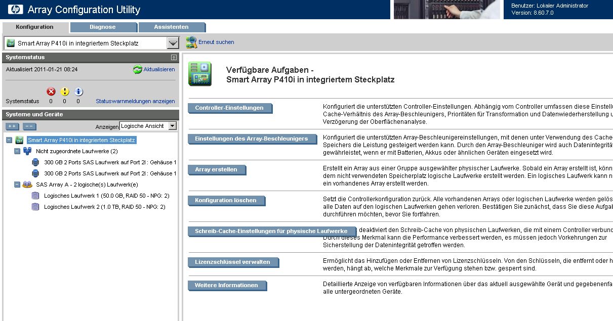

nutze einen ProLiant DL380 G6 mit einem Smart Array P410i. Hier habe ich ein SAS Array A mit einem Raid 5 á 6 Platten. Nun hatte ich vor das Array A mit zwei weiteren baugleichen Platten zu erweitern, leider fehlt mir hier die Option "Array erweitern", so steht es zumindest im manuel. Neues SAS Array B ohne Probleme, nur möchte ich das nicht.
Array Configuration Utility ist aktuell auf Version: 8.60.7.0, Windows Server 2008 64-bit.
Kann mir hier jemand Abhilfe schaffen? Der HP Support sucht derzeit auch daran, meldet sich aber nicht mehr. Ich bin momentan etwas ratlos, jemand eine Idee?

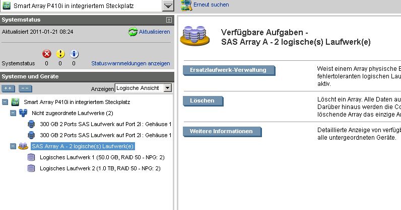

Nein, dass gibt es nicht, ich kann nur Ersatzlaufwerke erstellen. Die bringen mir nur nichts

Die Option wird erst angezeigt, wenn "Nicht zugeordnete Laufwerke" vorhanden sind. Sind alle in Arrays gebunden, dann ist es normal das die Option nicht angezeigt wird. Da ich aber zwei Platten habe die nirgends drin hängen außer im Schacht, sollte es die Option geben.

Der Ansatz war schon richtig, der Button befindet sich beim jeweiligen Array in der Logischen Ansicht. Wenn die nicht auftauchen ist vielleicht die Cache Batterie nicht voll geladen.

Nein, der Schreibcache ist nicht aktiv wenn die Batterie defekt oder nicht geladen ist und damit geht auch eine Erweiterung oder Änderung des Raid Levels nicht.

Habe grade meinen Array Controller ausgelesen, da scheint wirklich was faul zu sein :(
Battery Status: Not Present
