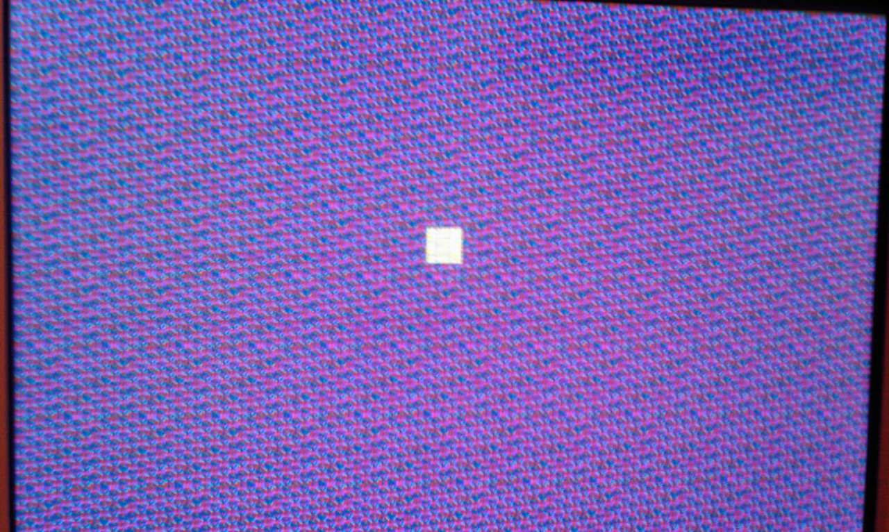

habe zwar keine 9800+ ,dafuer habe ich aenliche probleme wie lordberti ,auch meistens bei videos oder sonst was im 2d.
games und sonst alles was die graka belastet ,laeuft einwandfrei... habe auch schon alles moegliche rumgetestet .
das sieht dann so aus :
wenigstens immer andere muster und farben ...
habe dazu auch ein thread aufgemacht: klick
jedenfalls war meine evga gtx 280 sc schon bei evga ,dort haben die techniker keine fehler gefunden ,wurde mir am telefon gesagt .jedoch haben die im bios die spannungen fuer 2d und 3d von 1,03v und 1,06v auf 1,11 geflasht.
hat aber irgentwie nix geholfen
mfg

Hier ist mal ein Bild von dem Problem:
http://img18.imageshack.us/img18/9246/kkjhkov6.jpg
Habe mal im Internet rumgesucht und erfahren das es überall solche Probleme mit der 9800GTX+ gibt.

Ich habe eine Normal Getaktete 9800 GTX+. Bei mir ist das Problem selten, vieleicht 1 mal am Tag.
