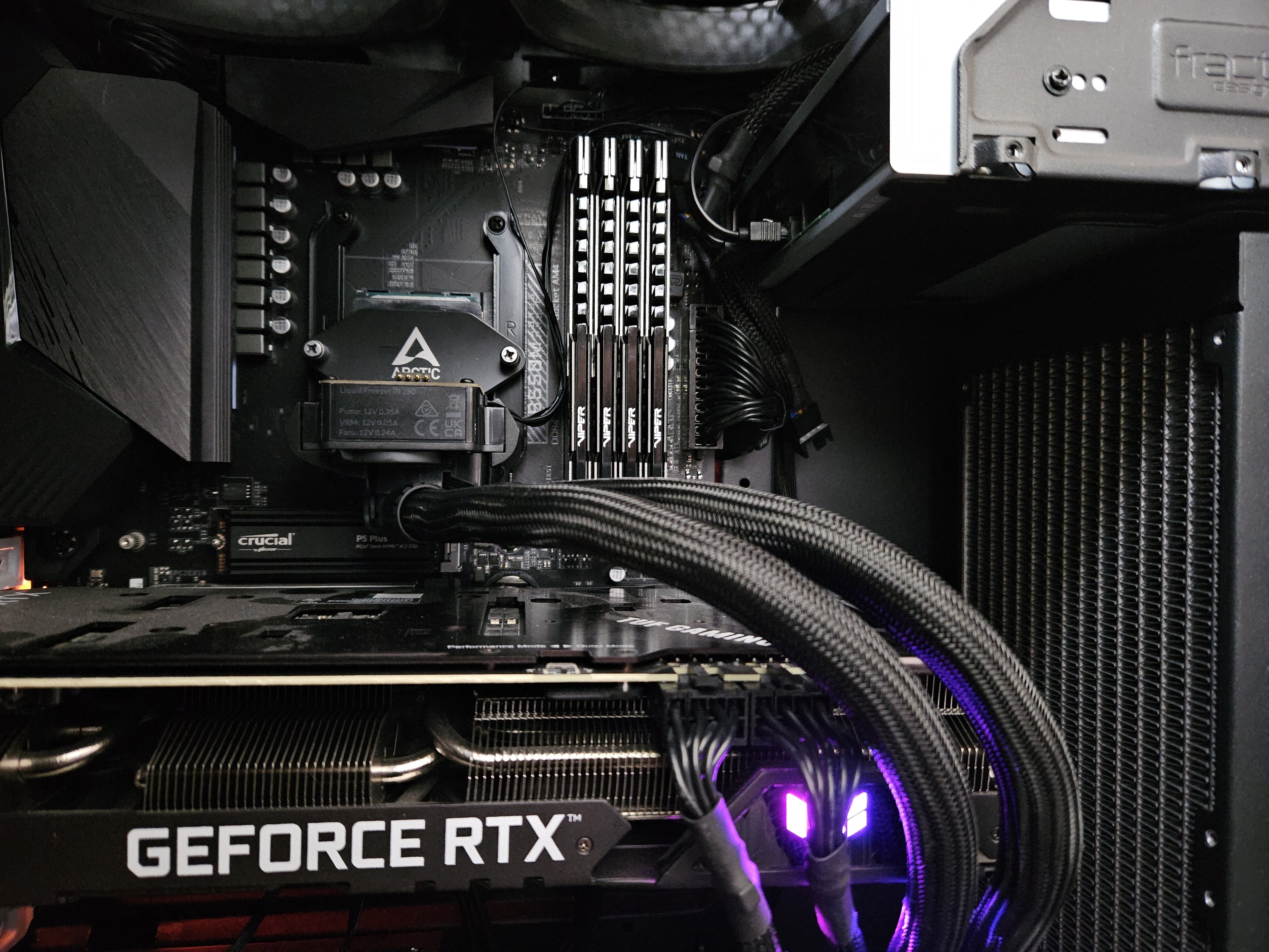

Hallo in die Runde,
ich lese fleißig mit und habe mir nach einem Scythe Mugen 5 PCGH Edition nun auch die Arctic III 280 geholt - ich bin mir zum Einen nicht sicher, ob der Radiator vorne montiert im Gehäuse über der Pumpe ist, um die Luftblasen im Radiator statt der Pumpe oder dem Kühlblock zu haben? siehe Bild
und warum zum Geier macht die Pumpe so unsägliche Geräusche... also bei 40% ist noch oke - aber alles über 50% ist ja killer... oder ist da Luft drin oder die Pumpe kaputt? warum hat die dann überhaupt so eine Power bzw Drehzahl, wenn man das so gar nicht nutzen kann?? :(
und ich habe da immer so ein klackern von der Pumpe...

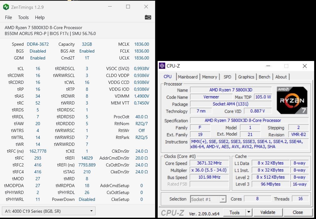

im CB23 Allcore bei 4530MHz ca 40% ca 77 Grad und PPT 90 Watt, EDC 140A

PS: System Gigabyte Aorus B550 Pro-P - 5800X3D mit bei -30 Allcore, BCLK 102 und FCLK Sync. 1836 dadurch - läuft einwandfrei

Hmmm... also wenn man das aus den diversen Threads hier mal zusammenfasst, dann ahnt man langsam, warum Arctic dieses "Einführungsangebot" fährt :D . Das mutet alles nach public beta für ihre neue Pumpe an und ich glaube man kann als Zwischenfazit jetzt schon sagen, dass da eine Rev. 2 fällig wird, denn von ca. 90% der early adopter wird hier einhellig die Pumpe als corpus delicti benannt.
Ich hatte auch einen Kauf der LF III (360er non-Kirmes) in Erwägung gezogen, aber so werde ich erst mal abwarten und beobachten. Irgendetwas scheint da hinsichtlich der Pumpe ja im Busch zu sein. So viele klackernde, surrende, rauschende Pumpen ab ca. 40% hört sich im wahrsten Sinne des Wortes nicht normal an.
