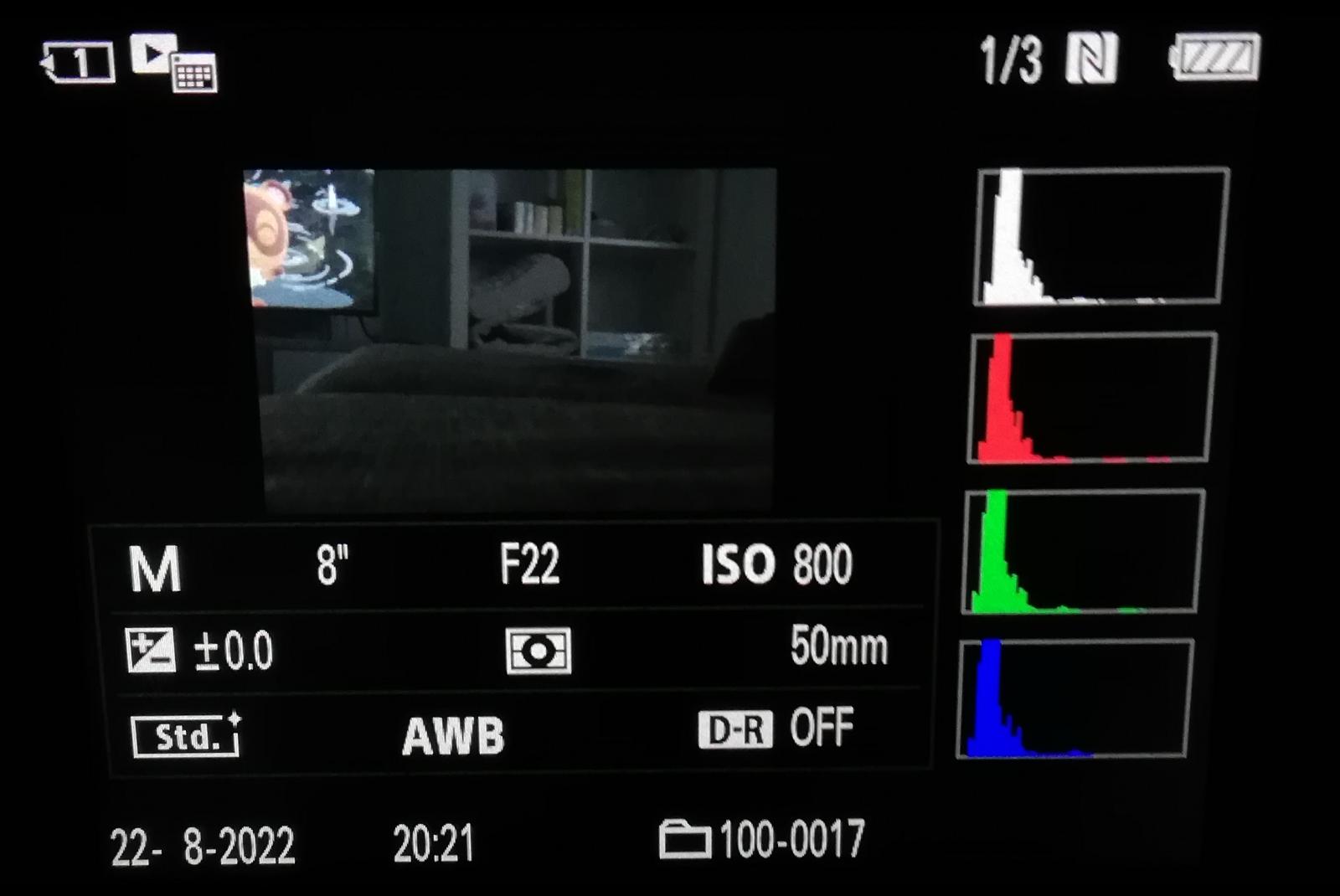

So sieht mein Bild in der Kamera aus das ich mit dem PP8 (S-Log 3) geschossen habe.
Expose to the left aber dennoch grau genug um damit zu arbeiten.

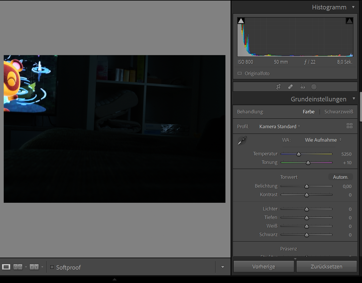

So sieht das Ding in meiner Preview in Lightroom aus - immernoch grau (so far so good?)
Was mir hier schon auffällt ist, dass mein Histogramm sich geändert hat. In der Kamera hatte ich noch links etwas Luft, hier nicht.. Wieso?

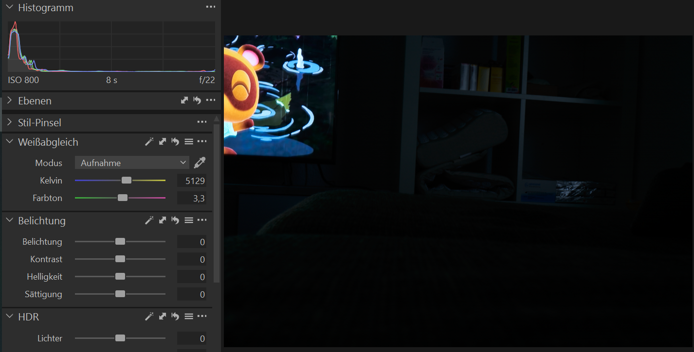

Im Entwicklungstab sieht das Ganze für eine halbe Sekunde normal aus und wird dann zu dem hier:
Am Histogramm ändert sich nichts aber das Bild wird (in meiner Interpretation) extreeeem bearbeitet. Der Kontrast ist viel höher als in der Vorschau.
Auch wenn ich die RAW mit der Windows Preview einfach öffne ist es für ne Sekunde normal bis es dann stark kontrastreich wird.

Lügt mich meine Kamera an, weil der Screen nur JPEG Bilder anzeigt und der das RAW Bild irgendwie grau runterbricht?
Wenn ja, darf ich dem Screen nie trauen und soll mich nur am Histogramm orientieren? Wenn ja, wieso gibt es einen Unterschied zwischen dem Kamera-Histogramm und dem Lightroom-Histogramm?

Die Preview ist bei RAW immer ein JPEG, welches so aussieht, wie deine Kamera es als JPEG speichern würde. Dieses JPEG wird in die RAW als Vorschaubild eingebettet und genau das, ein JPEG, von der Kamera fertig entwickelt, mit geringerer Auflösung zeigt dir Lightroom im Bibliothek Modus an. Erst wenn du in den Entwickeln Modus wechselst, wird das RAW Bild geladen und mit sämtlichen Informationen und in voller Auflösung angezeigt. RAW sehen immer etwas blasser, unschärfer und manchmal auch dunkler aus.

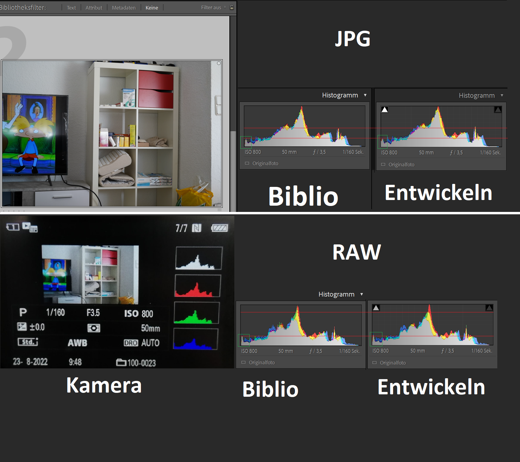

Ich hab mal ohne Farbprofil RAW+JPG geschossen und versucht in nem Bild einzufangen, was sich alles ändert:
Wobei ich anmerken will, dass das Kamera-Bild links unten entweder das Histogramm der RAW oder JPG ist weil nur eins von beiden in dem PlayBack Fenster angezeigt wird und ich nicht nachvollziehen kann welches. :grr:
Da ich beim Entwickeln laut Histogramm schon zu Beginn pechschwarze Bereiche habe - heißt das nicht automatisch, dass ich den Bereich nicht mehr retten kann? Laut diverser Tutorials will ich vermeiden, dass ich ganz links und rechts lande im Histogramm..
Das ist alles so verwirrend man :heul:
Du musst von dem Histogramm weg, manche Bildteile müssen einfach komplett schwarz sein, wenn du die Regler so verschiebst, dass nichts ganz links und nichts ganz rechts ist, kann dein entwickeltes Bild schnell mal zu hell wirken oder zu flach, mit zu wenig Kontrast. Das Histogramm gibt einen Anhaltspunkt, aber es ist nichts heiliges. Es sollte nur kein abgeschnittener Berg ganz rechts oder links sein, dann ist alles in Ordnung.
Du bekommst dreimal das JPEG Histogramm angezeigt und bei der RAW im Entwickeln Modul das RAW Histogramm, es ist das einzige was sich signifikant von den anderen dreien unterscheidet.

Deswegen fotografiert man in RAW. Das Histogramm zeigt was Du auf dem Foto siehst, die Kamera zeichnet Bildinfos auf, die über das Histogramm hinaus gehen. Zu einem bestimmten Bereich.
Zu Deinen letzten Histogrammen... alle sehen neutral belichtet aus und sind vollkommen ok.
Feine Unterschiede kommen in einer unterschiedlichen Entwicklung zustande... (Rauschminderung, Objektivkorrektur, Farbprofil... und viel mehr.)
