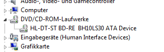

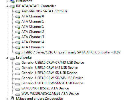

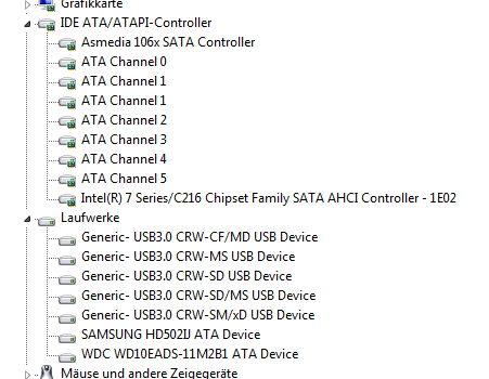

habe da ein paar Probleme mit oben genanntem Mainboard. Betriebssystem ist Windows 7 (64bit). Unbenannt3.PNGUnbenannt2.PNGUnbenannt.PNG
Nach einer kompletten neuinstallation und diversen versuchen einen Chipsatztreiber zu installieren der das Problem behebt wurde ein BIOS Update auf Version 1.7 gemacht. Auch das brachte nicht die gewünschten Lösungen.
1) Die Festplatten werden nur als ATA ausgegeben.
Anbei mal ein Screenshot.
Kann mir da jemand helfen, diese als SATA-Platten zu aktivieren?

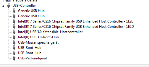

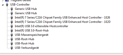

2) Ich habe den Bitfenix USB 3.0 Cardreader. Im BIOS wird mir der Steckplatz als leer angezeigt. Wenn Windows hochgefahren ist, ist es ein USB-Massenspeicher. Wie kann ich feststellen, ob er USB 3.0 unterstützt?

Alles in Ordnung.
Zu 1, es sind eben ATA Platten und ATA Devices. Was soll denn da sonst stehen.
Und zu 2, nimm eine schnelle Flash Speicherkarte und schaue, wie schnell der Datentransfer ist. Aber die meisten Speicherkarten kommen eh nicht über USB 2 Geschwindigkeit herüber. Wenn Du mehr als +-50 MB Durchsatz hast, dann läuft es im USB 3 Modus.
