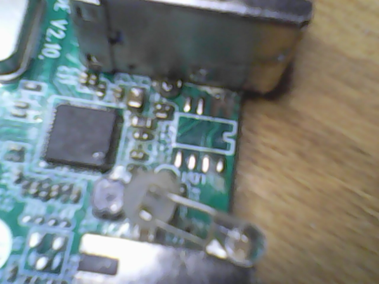

Im oben gezeigten Film wird gezeigt, dass man PIN 3 der unteren Powerkontakte überkleben soll; das ist korrekt.
Bei mir hat es aber auch funktioniert PIN 1 bis 3 zu überkleben. Ist vielleicht für Viele einfacher.

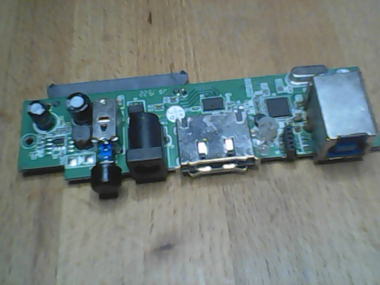

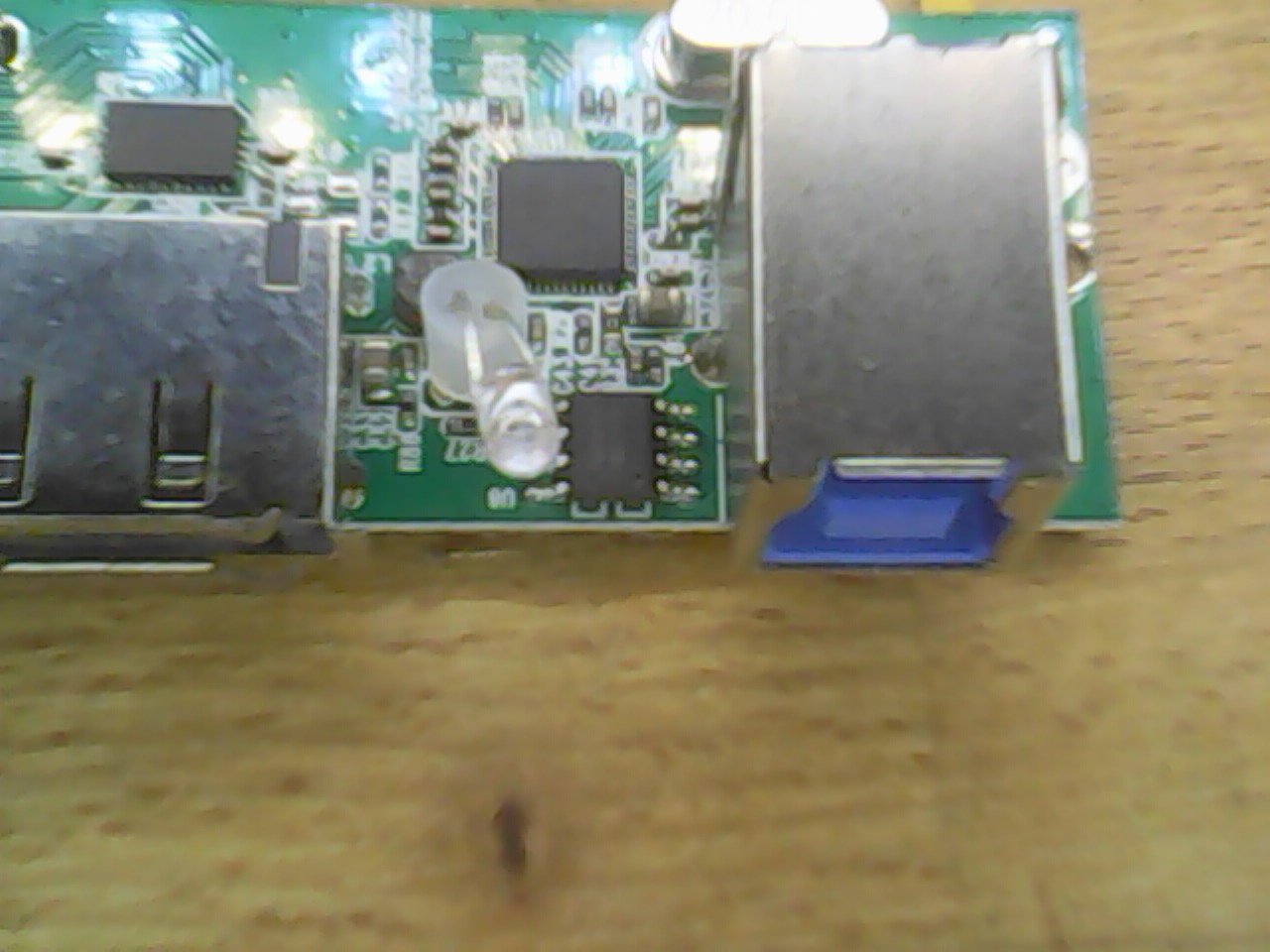

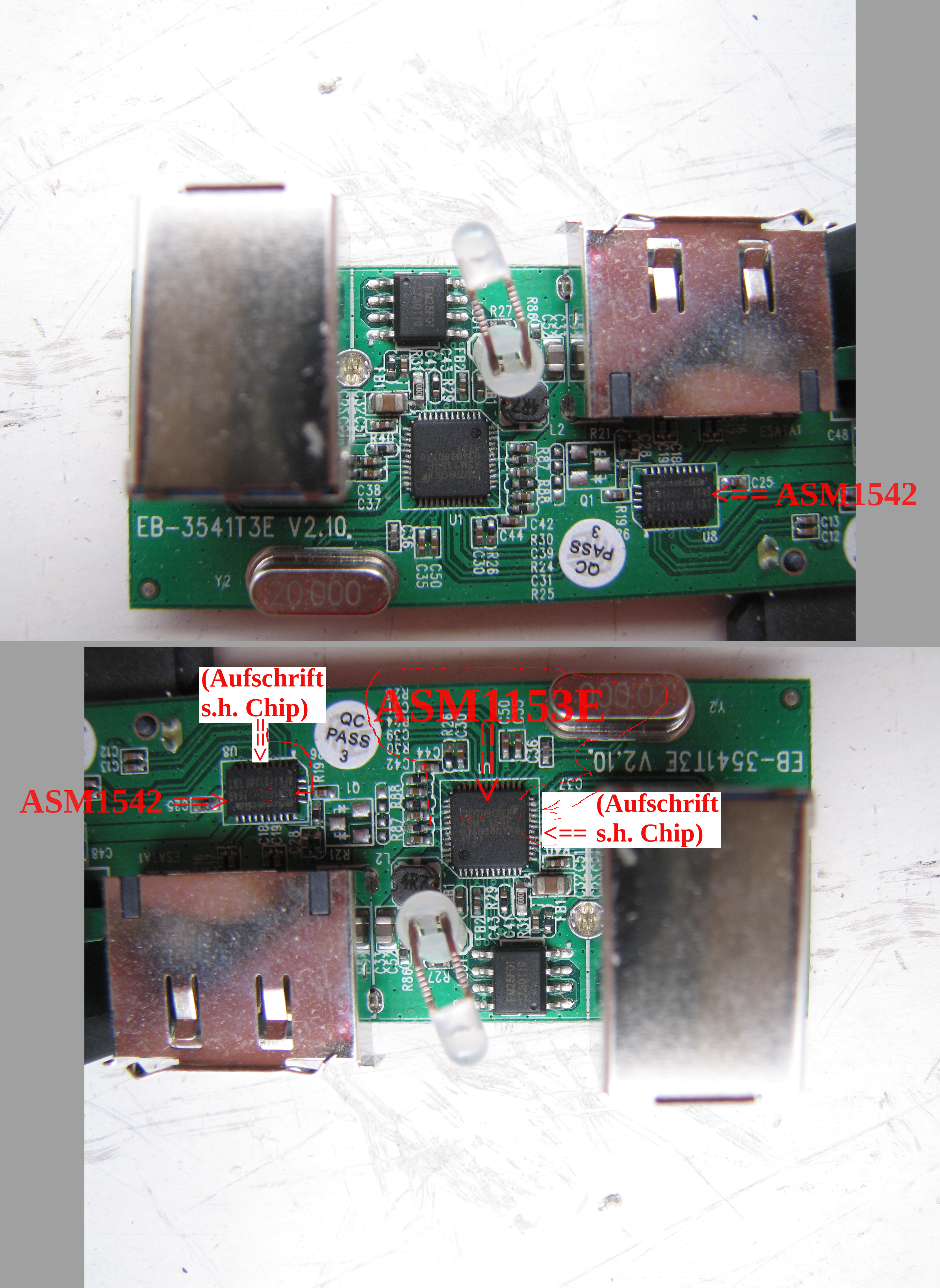

Ich habe gerade zwei neue Fantec DB-ALU3e-6G Festplattengehäuse EAN 425027341630 mit der Seriennummer 11928169300022x gekauft.

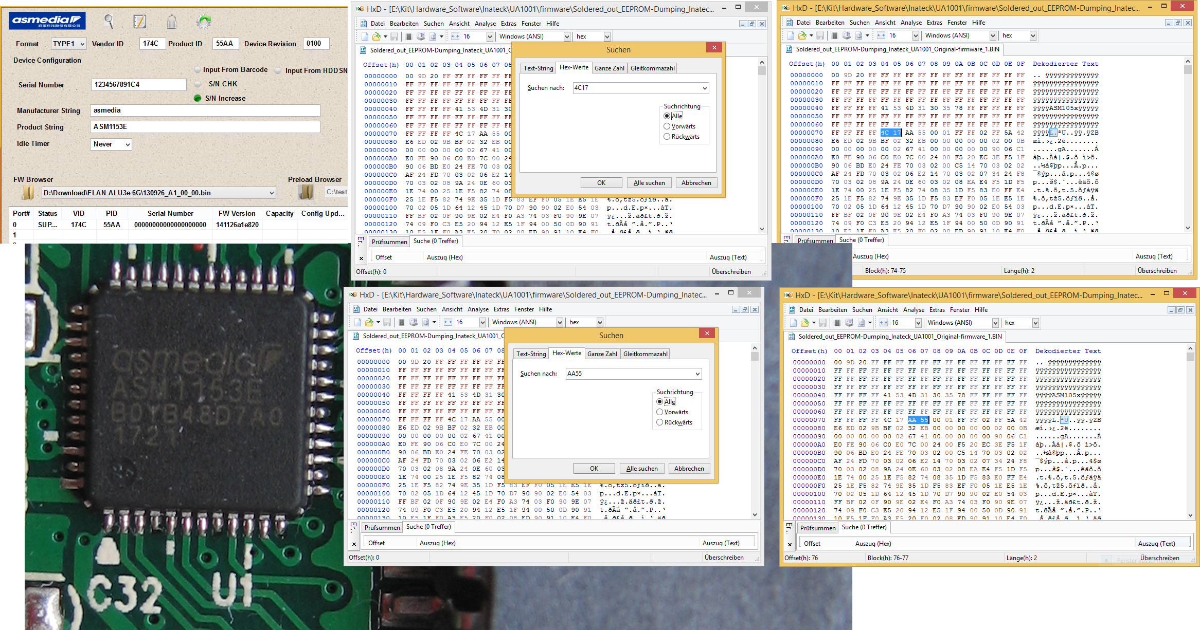

In diesen befindet sich KEIN ASM1153E, sondern es wurde dort der ASMedia High Speed Digital Switch - Type C Mux - ASM1542 verbaut! Die Platine ist V2.10 von 1922 (22. Kalenderwoche 2019).
@Multichip
Bei dir müsste mit sehr großer Sicherheit, so wie bei mir, noch so ein größerer Chip mit mehr Beinchen (quadratisch-rechteckig - 4 gleich-langen Seiten) vorhanden sein: Das ist der USB-Bridge-Chip (ASM1153E)
(Siehe Foto)
Nee, der ASM1542 ist "bloß" ein Zusatz-Chip, wie du zwar schon richtig benanntest, ein "ASMedia High Speed Digital Switch - Type C Mux - ASM1542" ist, der (relativ flache) und etw. längliche rechteckige Chip mit weniger Beinchen wäre.
ASM1542: https://www.asmedia.com.tw/product/C37YQDFsx8Xr4Hz3/230yQc0rgeGp9TJ4
Das ist nur eine Art Signal-Trennswitch zwischen eSATA und USB 3.0, der die Signale beider ext. Anschlüsse voneinander abgrenzt. Solche Zusatz-Chips sind oft bei ext. Gehäusen mit mehreren Anschlüssen vorhanden.
Ich weiß, ich war ganz am anfang auch etw. irritiert und mich gefragt, ob das Teil nicht doch USB 3.1 Gen2 SS+ 10 GBit/s-Tempo habe, aber das liegt daran, weil der interne SATA erst zu dem ASM1542 zu gehen scheint, wenn man sich den Verlauf der Leiterbahn von internen SATA anschaut: Erst zum ASM1542, und vom ASM1542 aus weiter, einmal zu eSATA, der 2. Signalweg vom ASM1542 zum ASM1153E-Chip und von dort weiter zum USB-B-Port. Ein Signal-Splitter mit USB 3.0 (3.1/3.2 Gen1)-5Gbit/s Geschwindgkeit hätte für den USB-Teil zwar noch ausgereicht, weil der ASM1153E max 5 GBit/s kann, aber der SATA-Anschluss mit 6Gbit/s wäre etw. ausgebremst worden, wenn über den ASM1542 vom SATA zu eSATA bloß mit 5 Gbit/s weitergeleitet worden wäre, deshalb hat Fantec gleich einen 10GBit/s schnellen (ASM1542) Switch/Splitter verbaut. :)
Hatte ich hier schonmal beschrieben:
https://direkt.jacob.de/produkte/FANTEC-DB-ALU3e-6G-1693-artnr-2128707.html#product-rating
von T. L. (12.06.2018)
ASM1153(E) noch entdeckt auf Platine: ASM1542 Chip Asmedia: "ASM1542 s a 2 differential pairs, 2:1 mux or 1:2 demux passive switch, using for high speed signal switch" <=wahrscheinlich Signalt-Trenn-Switsch zwischen eSATA und USB 3.0.
Das Gehäuse hat so eine automatische Erkennung, dass der USB-anschluss abschaltet, sobald der eSATA verbunden wird, (gleichzeitig eSATA und USB gehen nicht). Hat ggf. irgendwie was mit diesem ASM1542 Chip zu tun, also fungiert als eine Art (Splitter), ein Signalzweig des interen SATA auf eSATA , und nebenbei eine 2. Abzweigung des internen SATA zum USB-3.0-B-Port.

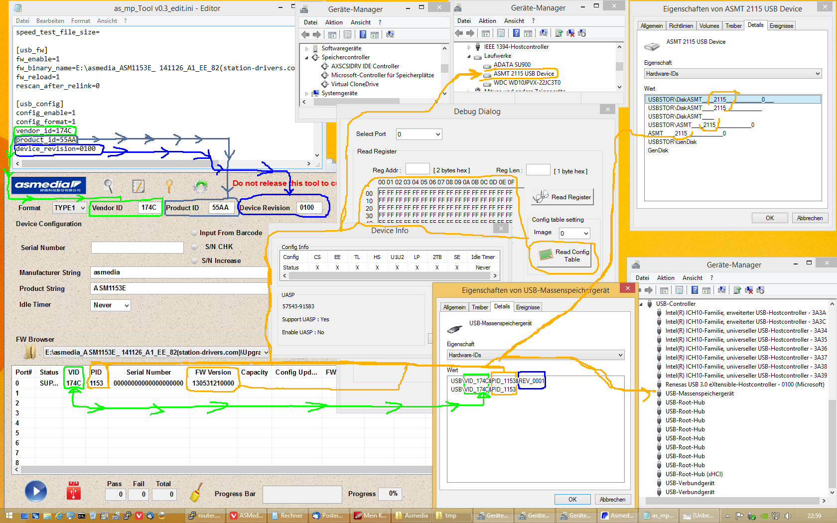

ACHTUNG man kann alle Bezeichnungen vergeben, d.h. die Firmware eines USB-Gehäuses z.B. mit ASM1153E könnte prinzipiell auch mit einer irreführenden Bezeichnungs-Bennung geflasht worden sein(!), selbst von Verkäufern denkbar etc.
siehe Config-Einstellungen des Flashens einer Firmware-Version in der "as_mp_tool_v0.x.ini"
(genauso auch setzbar im MPTool-Fenster (per Menü), wie per Texteditor einer editierten und gespeicherten "as_mp_tool_v0.x.ini - anschließend reinladen der Einstellungen aus der as_mp_tool_v0.x.ini in das MPTool) (vor dem Flashen) , mit welcher Einstellung der Nutzer bzw. Vendor eine Firmware ausgeliefert hast
Code:
manufacturer_string=asmedia
product_string=ASM1153E

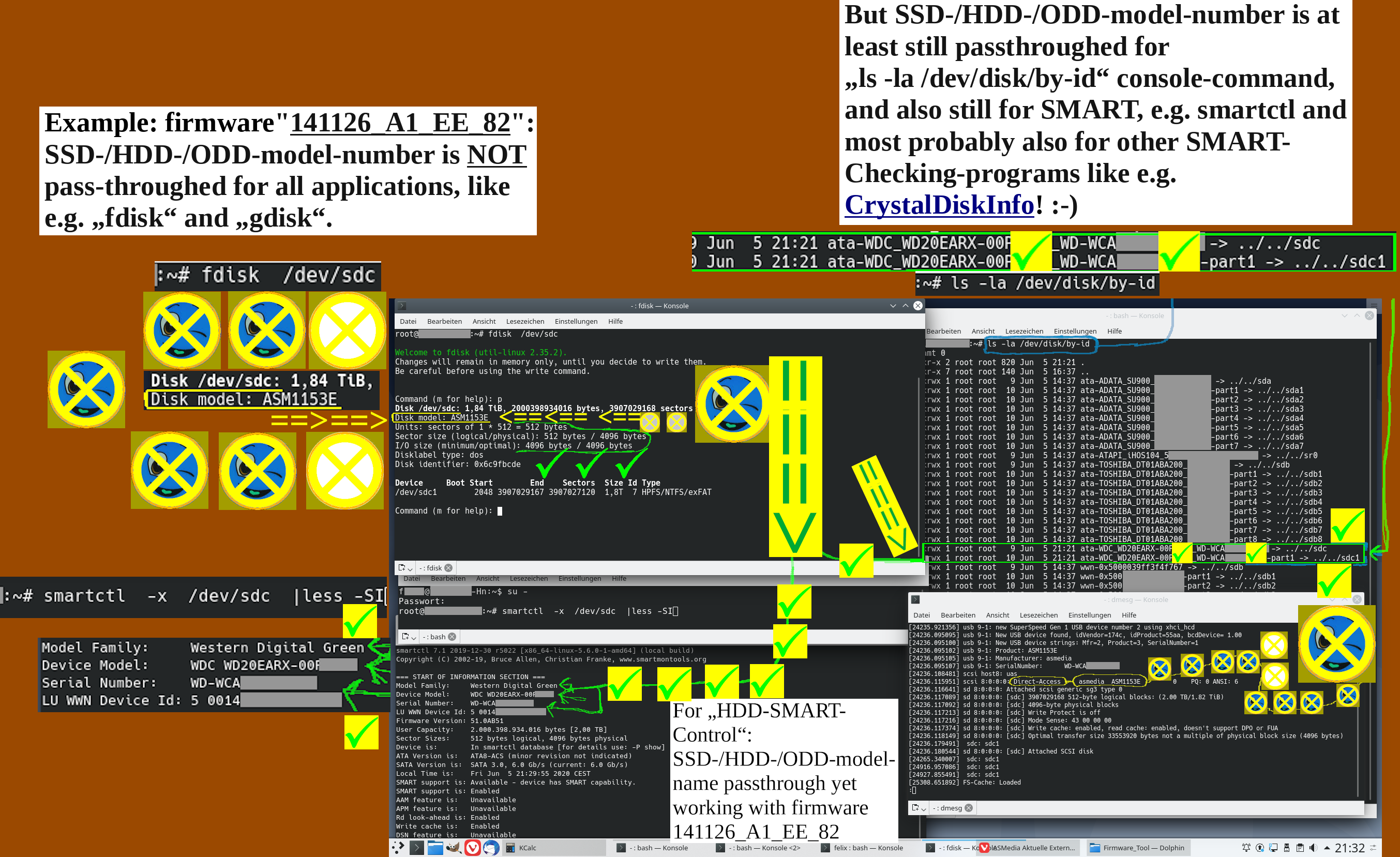

Hattest du schon eine andere Firmware drauf geflasht tem (141126_A1_EE_82 ?), ggf. mit einer von dir manuell angepassten Standby-Timer-Einstellung in der as_mp_tool_v0.x.ini)/MPtool ?
Hinweis: Manche Firmware-Versionen scheinen etw. buggy (fehlerhaft) zu sein. Selbst wenn man eine Firmware neu flasht, dass sich zu ändernde geflashte Standby-Timer-Flash-Einstellungen, von der Firmware ignoriert werden (Beispiel 140509_A1_A2_40) <==Hier APM-Wert hart-einprogrammiert oder so.
Bei der 141126_A1_EE_82 die einiges mehr kann als andere FWs, wird der HDD-Standby-AUS jedenfalls mit der Standard-Config bei jeder erzwungen. (betrifft nur über USB)
Ob die 141126_A1_EE in Bezug auf geänderte Standby-Einstellung fehlerhaft wäre, weiß ich nicht, noch nicht getestet. Werde ich bald mal testen und berichten:
(z.B. statt Standby-Aus =Firmware-Standardeinstellung hier) z.B. Standby an und Timer auf z.B. 30 min.
Die MPTool-Version 2.1.21.5 DeBuG der Firmware 141126_A1_EE_82 bietet noch eine Option "HDD Power Control", was andere Asmedia-MPTool-Versionen nicht anbieten.
Diese MPTool 2.1.21.5-DeBuGMPTool-Version ginge villeicht auch mit anderen ASM1153E-Firmwares.
ggf kann man damit einstellen, dass die Asmedia-Chip-Firmware nicht in die HDD-Firmware/+Windows-HDD-Energiespareinstellung reinfunkt.
Damit die Windows-HDD-Energiespareinstellung alleinige Kontrolle hätte, ntrl. unter der Bedingung, dass auch die HDD-Firmware nicht selber schon einen APM-Timer gesetzt hat, oder der Nutzer ein HDD-Firmware-APM-Tool des HDD-Hersteller findet, in wenigeren Fällen...
...der kann im "MPTool 2.1.21.5 DeBuG" aus der "asmedia_ASM1153E_ 141126_A1_EE_82(station-drivers.com).zip rumspielen mit "HDD Power Control" im Untermnü anhaken, ob das was bewirk und damit flashen, damit Windows-HDD-Ernergiespareinstellung ggf. alleinige Kontrolle hätte. Diese MPTool 2.1.21.5-DeBuGMPTool-Version ginge villeicht auch mit anderen ASM1153E-Firmwares.

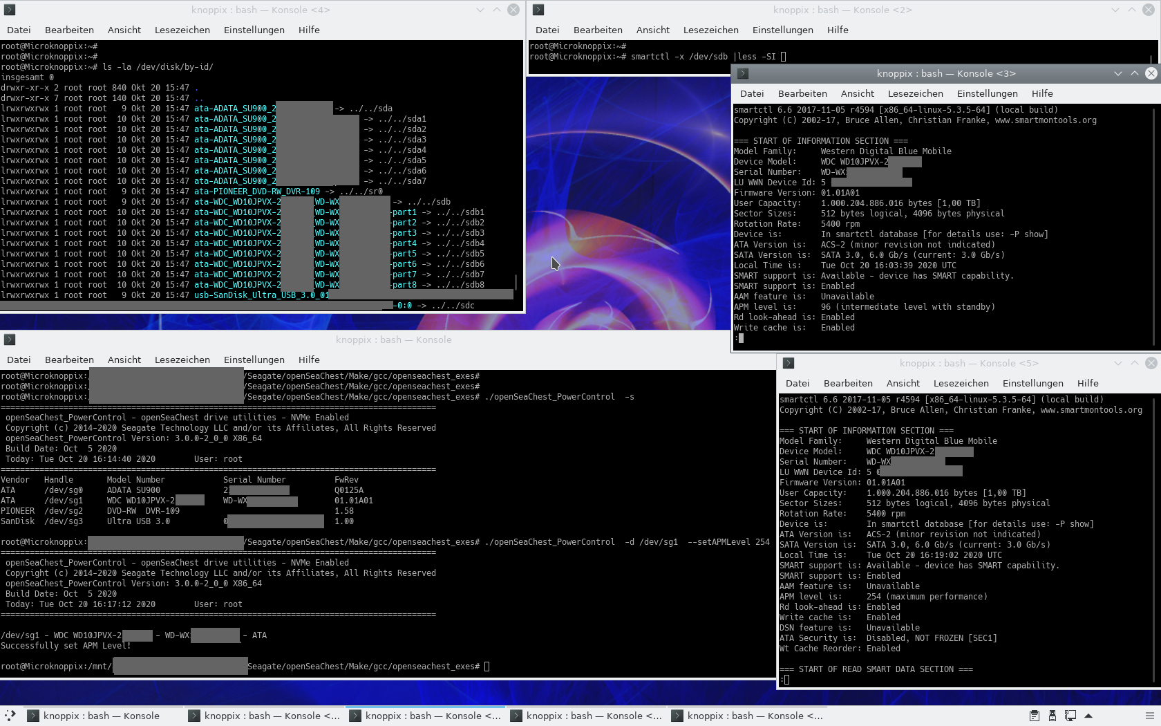

Wenn du an eSATA die HDD anschließt (eSATA ist genauso wie SATA, also wie direkt an SATA angeschlossen), dann kommt nur noch die HDD-Firmware-APM-Standby-Einstellung (in der HDD-Firmware) und/oder ggf. nur von Windows zum Tragen (abhänging von HDD-Firmware-APM-Einstellung, ob APM aktiviert oder deaktiviert ist). Und dort (in HDD-Firmware-APM-Einstellung) ist wohl über 2 Stunden einprogrammiert. Wäre HDD-APM in der HDD Firmware Disabled, dann würde die Windows-HDD-Standby-Einstellung (nach 60min) greifen.
Der Timer-Wert 20min in der Asmedia-Firmware kommt nicht zum tragen, weil der ASM1153E nur für den USB-Port zuständig ist, aber NICHT für den eSATA-Port. Wenn du diese HDD an SATA direkt anschließt statt eSATA des Adapters verhält sich die HDD-Standby ganz genauso wie an eSATA des Adapters. Der Adapter reicht seinen internen SATA (im Falle des eSATA-Anschlusses) einfach nur quasi weiter durch direkt zum eSATA-Port, die Leitungen gehen dabei nur durch den ASM1542 hindurch, der ASM1542 enthält auch keine eigene Firmware (nachgeprüft in der ASM1542-Spec-Page).
Schließt du das Fantec-Gehäuse an USB an, kommt die Firmware-Standby-Zeit-Einstellung des Asmedia-Chips (wenn einprogrammiert) im Gehäuse zum Vorschein (wenn in der Asmedia-Firmware ein Standby+Timer aktiviert ist - (welche noch höhere Priorität hat als die HDD-APM-Einstellung), und die ist bei deiner jetzigen Firmware wohl 20min, wie du berichtetest als du mit VLC gekuckt hattest. Der Timer Wert 20min= ist einer von den angeboteten Timer-Schrittern, welcher zugelassen wird von den Asmedia-Firmware/-MP-Tools.
So wie ich das kenne bei den Asmedia-Firmware bezieht sich der Asmedia-Firmware-Timer-APM-Wert auf die Zeit seitdem auf die HDD kein Zugriff mehr erfolgte.
Schaut man ein Video mit VLC, werden meines Wissens Videodaten der nächsten Sequenzen schonmal inm einen z.B. RAM-Cache geladen (z.B. als Puffer über Netzwerk, damit Video weniger von Netzwerkstörungen/-traffic unterbrochen wird. Bleibt der Puffer z.B. für die nächsten 20-25min Videomaterial noch ausreichend gefüllt, erfolgt für die nächsten 20-25min keinen Zugriff mehr auf die HDD, und wenn der geleert ist, und die Asmedia-Firmware-Wert-APM liegt bei 20min, macht sich das nach 20min die paar Sekunden Verzögerung bis HDD anläuft, bemerkbar.
In dem Fenster für "Hardware sicher entfernen und Medium Auswerfen" steht nur der Windows Festplatten-Name. Wirft man das Medium aus (Device auswerfen), wird die Spindel der Festplatte NICHT angehalten und im Gerätemanager bekommt die Festplatte unter Laufwerke ein gelbes Ausrufezeichen und die Rubrik Tragbare Geräte verschwindet. Es gibt dabei KEINEN Sound, und die blaue LED am Festplattengehäuse für Power/ Zugriff leuchtet weiter. Schaltet man dann das Festplattengehäuse aus, dann gibt es den Sound wie "USB Gerät wurde entfernt" und im Geräte-Manager wird der Eintrag unter Laufwerke entfernt
Jup das ist glaub normal bei SATA. Das ist bei allen meinen Fantecs auch so.
Auch mit der Original-Fantec-Firmware war und ist das so, dass die HDD an SATA/eSATA (dort unabhängig vom Bridge-Chip/-Firmware) nicht abschaltet, wenn man das Gerät auswirft oder den PC neu bootet.
Dass die HDD trotzdem auch an SATA/eSATA selbst in den Standby gehen kann oder oder gar nicht, wie gesagt, das kann ja die HDD ntrl. je nach Firmware selber regeln (NUR an eSATA-Anschluss) völlig unabhängig von der Asmedia-Firmware, wenn in der HDD-Firmware eine Einstellung gesetzt ist, auch unabhängig von Windows/Linux etc.
In so einem Fall hilft lässt sich der Standby-Wert nur mit "hdparm" ändern. Allerdings geht eine geänderte HDD-APM-Einstellung mittels "hdparm" etc, nach einem Neu-Boot verloren, und muss jedes Mal neu gesetzt werden.

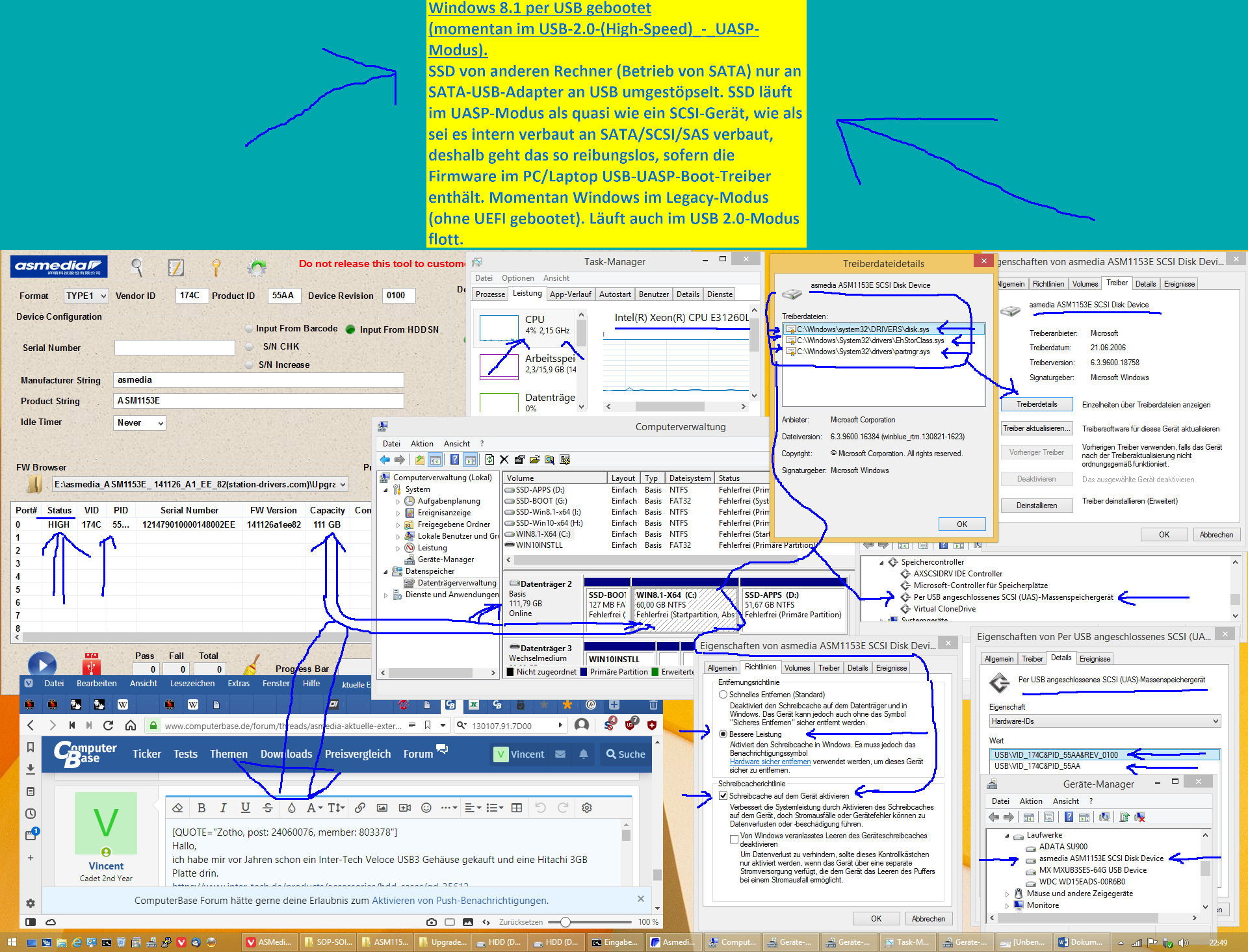

Mein Problem ist, dass die Platte beim Einschalten immer erst 5-10 min in Aktion ist und arbeitet, ohne dass ich in Windows im Taskmanager erkennbare Zugriffe darauf feststellen kann. Sie rattert wirklich ordentlich, wie etliche kleine Dateizugriffe quer über die Platte.
Die Platte wird aber erkannt und kann genutzt werden, man merkt auch, wenn wirklicher Zugriff stattfindet, ist sie kurzfristig ruhig und arbeitet normal.
Somit vermute ich entweder das Gehäuse oder die Festplatte.
Habe das Gehäuse mal geöffnet und obwohl es extern als ASMT 2105 erkannt wird ist intern ein AS1053 auf der Platine und dem Chip zu lesen. Das MPTool zeigt mir aktuell schon die Firmware 110922110000, obwohl das laut der Aussage im ersten Post einem defekten Board gleichkommen würde?
Auch zeigt es auch als Manufacturer CnMemory.
Habe mir jetzt die ASMedia.1053.No.Name.Device.uasp geladen, wäre doch korrekt, oder? Flashen ohne HDD drin und eigentlich sollte ich die danach wieder verwenden können ohne Änderung.
Dann versuch ich mal obs damit vielleicht behoben ist und die Platte ruhiger wird.
Danke Euch. (Hoffe ich habe in dem ellenlangen Thread nichts übersehen, was dieselbe Kombi hat)
Zotho schrieb:
ich habe mir vor Jahren schon ein Inter-Tech Veloce USB3 Gehäuse gekauft und eine Hitachi 3GB Platte drin.
https://www.inter-tech.de/products/accessories/hdd-cases/gd-35612
[Edit] zu viel Text von mir - gelöscht.
Läuft vielleicht ein Virenscanner im Hintergrund, der alle Datenträger durchgeht?
Kenne jedenfalls so ein Verhalten von 'ner Bekannten, dass in den ersten ca. 5-10 Minuten nach Boot von Windows Windows erst träge reagiert, weil der Virenscanner noch sehr aktiv ist, und relativ viele Resourcen frisst.
Benutzt du Windows 10 ? : Einige Spähoptionen aktiviert, bei ->Einstellung -> Datenschutzt, wie z.B. Zugriff auf das Dateisystem, etc ?
Selbes Verhalten auch an anderen Windows-PCs?
Selbes Vorhalten mit dieser Festplatte an anderen USB-Adaptern?
Selbes Verhalten von anderen Festplatten an diesem Adapter?
Virus, Trojaner?
Festplattenbeschädigung, vllt. schwebende Sektoren (Pending Sectors)? Hatte so ein Verhalten, das ein Teil einer Festplatte nicht mehr funtkionierte und die HDD in dem betroffenen Bereich dauernd Selbst-Tests macht, schwebende Sektoren als doch noch als gut zu erkennen, also nicht zu ersetzten, in dem die HDD versucht, die Daten aus einem Block zu bekommen, und ggf. den neu zu beschreiben, danach nochmals zu lesen, ob der Block doch nicht ausgewechselt werden muss, was dann entsprechend Zeit braaucht, sollten die Unversehrtheit mehrerer Sektoren noch in der Schwebe hängen.
Festplatte btrl. noch langsamer bei parallelen Zugriffen gerade im USB-BOT-Modus (entweder momentane drauf befindliche Firmware kann UASP nicht oder weil kaputt oder unpassende/falsche Firmware)
Trotz Anzeige 110922110000 bei dir, könnte das Flashen einer anderen Firmware klappen, allerdings ist die Firmware "110922110000" (auch keine einzelnen Namens-Stellen), bei "usbdev" nicht aufzufinden, also in der Tat höchstwahrscheinlich wie MTechlerin warnt, eine ggf.falsche oder kaputte Firmware auf demn Adapter drauf. Wenn du Pech hättest, könnte das MPTool ggf. jetzt "Firmware and Chip don't match" oder so und den Flash verweigern. Aber das MPTool scheint zumindest einen Adapter zu erkennen, was immernoch ein bessereres Zeichen ist, als wenn pberhaupt nicht mehr (sonst auf jeden Fall Löteterei und ext. Programmer notwendig etc)
Aber wagen kannst du es auf jeden Fall troztdem, ob der Flashvorgang klappt.
Ja, die Firmware "ASMedia.1053.No.Name.Device.uasp" im Start-Post, ist für den Asmedia (ASM1051+1053) geeignet!
Die Darin enthaltenen Firmware-Datei "130107.91.7D00.bin" entpricht der Firmware von dieser Quelle:
"https://www.usbdev.ru/files/asmedia/asmt2105firmware/
Asmedia ASMT-2105 Firmware (ASM1051, ASM1053)
==>Firmware ASMT-2105 [130107_91_7D_00.bin] ; 130107_91_7D_00.rar; size: 15 932 bytes
Ist eine von mehreren geeigneten Firmwares für deinen ASM1053 (von den entsprechend mehreren dort verfügbaren):
Es gibt also noch einige mehr ASM105X Firmwares für deinen ASM1053-Adapter auszuprobieren, sollte die 130107_91_7D_00.bin Fehler/Bugs haben.

Erstmal hier eine erste Idee:
Ist bei dir UASP aktiviert?
Check mal danach hier:
->Systemsteuerung (Control Panel) ->Gerätemanager ->Laufwerke
->Modelname der Hitachi HDD 3TB)
Wird im Modellname bei ->Laufwerke bloß "...USB Device gelistet" ?
Wenn ja müsste bei ->USB-Controller noch einen Eintrag geben, genannt "USB-Massenspeichergerät",
und dort bei den ->Eigenschaften ->Details ->Hardware-ID , die VID (Vendor ID) und PID (Produkt ID) deines ASM1053-SATA-USB-Bridge-Adapters gelistet werden.
<=UASP=aus <=langsamer
(Oder ist dort im Eintrag für die Hitachi 3TB Festplatte, in der Bezeichnung hinten "...SCSI Disk Device" gelistet? <==UASP=an <=schneller
Wenn ja müsste bei ->Speichercontroller ->"Per USB angeschlossenes (UAS) Massenspeichergeärt" gelistet werden", wenn UASP an ist, und dort bei ->Eigenschaften ->Details ->Hardware-IDs , die VID (Vendor ID) und PID (Produkt ID) deines ASM1053-SATA-USB-Bridge-Adapters gelistet werden.
<=UASP=aktiviert <=schneller
Falls UASP nicht aktiviert sein sollte, das Flashen einer neueren Version wäre in dem Fall auf jeden Fall praktisch.
Ist das beachtet worden, fällt auf jeden Fall dieses Hindernis weg, und es bleibt noch z.B. die Lese-Schreibcache Einstellung in Windows übrig:
->Systemsteuerung ->Geräte-Manager
->Laufwerke
->Rechtklicks auf Eintrag mit der Festplatte
->Eigenschaften ->Richtlinien
Da gibt's in WIndows 8.1 zwei Schreibcache-Einstellungen (Eine wohl im Computer-RAM-Cache, die andere im Speichergeräte-Cache: Windows 10 bietet glaub nur noch eine der beiden Varianten an.
Obere EInstellmöglichkeit: ->Entfernungsrichtlinie: ->Bessere Leistung: "Aktiviert den Schreibcache in Windows"
Untere Einstellmöglichkeit: ->Schreibcacherichtlinie: ->Schreibcache auf dem Gerät aktivieren
Siehe im des Screenshots, das Fenster weiter mitte-unten:
(ggf. Screenshot vergrößern/maximieren um besser zu erkennen:
=>Siehe hier unten mittleres Fenster

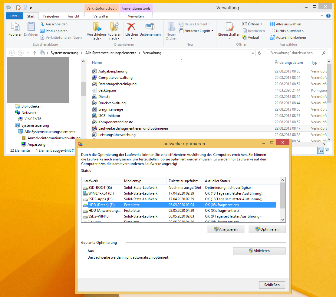

Ggf. ist die Festplatte fragmentiert, die kannst du hier defragmentieren
->Laufwerke defragmentieren und optimieren
ACHTUNG: nur für HDDs empfohlen.
ACHTUNG: NICHT für SSDs gedacht, die können nicht fragmentieren, und nutzen sich durch Defragmentierungs-Tools nur sinnlos ab!
Post wird editiert (noch am vorbereiten der Antwort und am beschreiben von weiteren Beispiele zu Vorgehensweisen, um die random-IO-Geschwindigkeit ggf. zu steigern.
Nur so zur Info, WIndows läuft auf SSD per USB und UASP wirklich flott bei mir, über USB 3.0 im UASP Modus dort Windows darüber als Systemlaufwerk (So eine Art Windows-To-Go), allerdings dazu gar (k)ein Win-To-USB-Tool benötigte, SSD von SATA bloß an USB umgestöpfelt, bootet in gefühlt unter 10s vom Bootmanager bis zum Windows-Login-Prompt. Merke keinen Verlangsamungs-Unterschied zu SATA, Programme öffnen sehr schnell.
Selbst über den langsameren USB 2.0High-Speed-Modus+UASP sehr fix, und Programme etc. öffnen rasch.
In einem Fall bei Aufrufen eines Dialogs von Office, gab es im USB (2.0)-Modus allerdings kurzzeitig einmal so ca. 10s Sekunden Verzögerung im Office-Programm, wo des solange gehangen hat.
Auch wenn ich ein Windows von SSD auf langsamere HDD wechsele (4TB Toshiba) und wieder USB benutze, läuft sehr sehr flott, hier nur getestet im USB 3.0+UASP-Modus, aber nicht mit USB 2.0+UASP, auch keinen fühlbaren Unterschied zu SATA.
Hab' noch drauf geachtet, dass das Partitions-Alignment des Datenträgers auf 4096-Byte-Blockgröße ausgerichtet ist (sehr sehr wichtig bei HDDs).
[Edit]

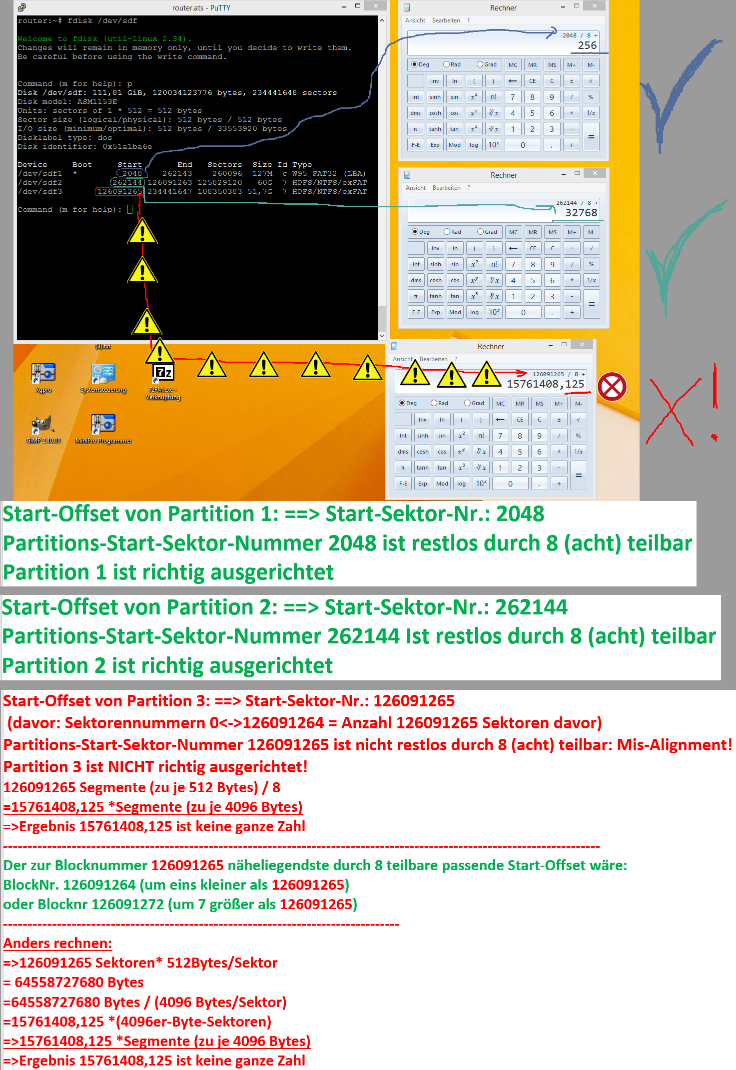

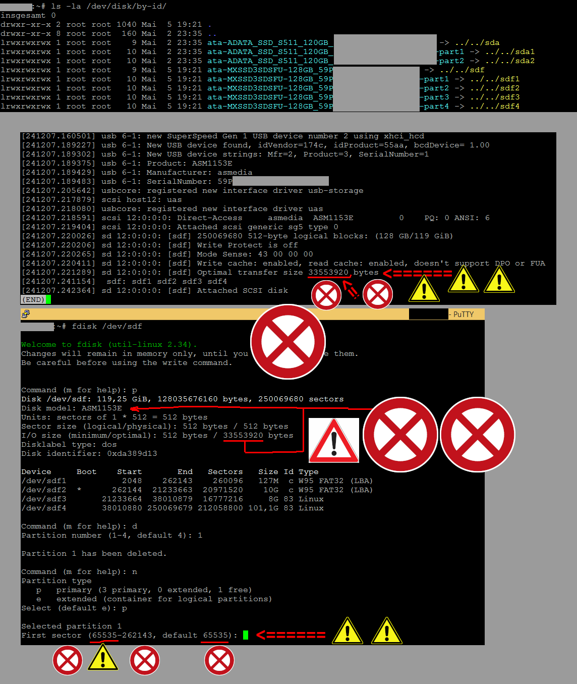

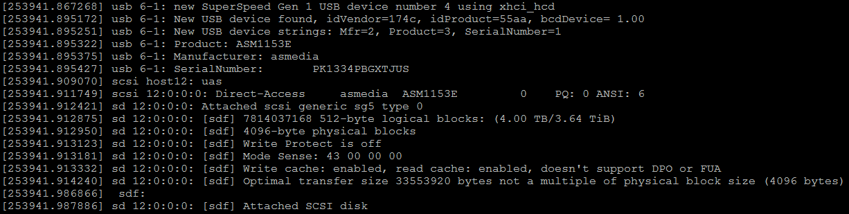

OK der nächste Vorschlag hier wird ggf. nicht so viel bringen, da du meintest, nichts an Installation und EInrichtung der Partitionen geändert zu haben, die HDD immer gut gelaufen sei, und die HDD jetzt inzwischen trotzdem schon langsamer geworden sei. Es bringt höchstens was, sollte bereits schon am Anschluss an SATA eine ggf. ungünstige Partitonierung vorlgelegen haben, die Geschwindigkeit in Bezug darauf noch ggf. etw. steigern könnte, egal ob an SATA oder an USB-Adaptern, siehe darunter:
Die meistens HDDs der letzten 10-15 Jahre und alle danach haben phsikalisch 4096Byte Blockgröke, melden aber aus Gründen der Rückwärtskompatilität 512 Byte-emuliert (=logisch), damit BIOS-PCs (ohne UEFI) noch davon booten können. Das Problem gibt es bei einigen/fast allen USB-Adapter-Chips, das sie bei manchen SATA-HDD/SSD-Modellen trotz richtig durchgeschleifter physikalisch/logisch-Werte aus der HDD-Firmware, irgendwie reinpfuschen...
sodass noch ein weiterer Wert (IO-Größe), nicht, wie im Normalfall sollte, nicht mit dem dennoch richtig durchgegeben physikalischen Block-Größenwert (4096 Byte) hier 512 Byte (hier eine SSD) übereinstimmt.
Hier ist das Problem, dass die Partitions-Hilfsautomatik-Modus nur Vielfache vom krummen Wert 6553(5) anbietet, hier muss der Anwender mit 'nem Trick den "c" Dos-Kompatibilitätsmodus benutzen, wo sich dann doch noch die gewünschten Werte eintragen lassen. Leider etw. mühsam (für mich).
Zum Glück gilt das bloß für Partitionslayout "MBR", allerdings wäre mir der Fehler beim Typ "GPT" lieber, weil es keine Erweiterten+logischen Partionen gibt,
also nur Primäre Partitionen, wo man alle Partitionen problemlos immer direkt nebeneinander rücken kann (sofern die Start-Ausrichtung und/oder bzw. dessen Ende der davorliegenden an optimale 8er-Gruppe ausgerichtet ist.
Bei einem anderen HDD-Modell funkt die USB-Adapter-Firmware auch rein,
aber in fdisk wirkt sich das interessanterweise nicht so negativ aus:
Beispiel von Mis-Alignment. Hier in dem Fall ist es aber eine SSD, hier wäre es weniger ein Problem,
dennoch bei den neueren HDDs mit 512e (4096 physikalisch/512 logisch) aber ein Problem.
Manche Partitionierer kommen dann durcheinander, und nehmen beim partitonieren einen krummen IO-Wert- der nicht durch 4096Bytes restlos teilbar ist.
Solltest du die HDD in der Zwischenzeit neu partitioniert haben über den USB-Adapter über USB-Anschluss, aber auch sonst, generell noch zu empfehlen in einem Partitions-Tool zu überprüfen, dass alle Start-Offset aller Partitonen zu überprüfen, dass also jeweils deren Start-Blocknummer durch mindestens die Zahl acht (8) teilbar ist.
Das ist wichtig zu beachten für die Partitonsstarts, damit beim Formatieren des Dateisystem, der Dateisystembereich, also deren Dateisystem-Cluster sich jeweils nicht etw. nach hinten in einen Teil-HDD-Block verschiebt, sondern ein Dateisystem-Cluster jeweils genau einen HDD-Block (oder ganzzahlige Vielfache einnimmt), um optimale HDD-Performance zu erreichen. Die meisten Dateisysteme (also zumindest NTFS und ext3 und ext4, benutzen neben den HDDs, schon seit 20 Jahren standardmäßig 4096 Byte Dateisystem-Clustergröße, was ja auch für 512 Byte-Block-HDDs wegen ganzzahligen Vielfachen auch kein Problem darstellt.
Die acht ergibt sich aus acht 512 Byte-Segmente, welche zusammengefügt einen ganzen 4096-Byte Block ergeben, weil die meisten Festplatten noch 512 Byte logisch emulieren. Viele HDDs der letzten Jahre benutzen intern aber tatsächlich 4096Byte-Sektoren, eigentlich genauso so wie eine 4Kn HDD (4096 Byte physisch+logisch).
Genauso würde ntrl. 8192 Bytes Dateisystem-Clustergröße kein Problem für 4096 Bytes-HDDs darstellen, ntrl. auch das Partitionsstarts-Alignment auf 4096 Bytes oder vielfache davon ntrl stimmt), woraus dann ein Dateisystemcluster aus 2 ganzen 4096-Bytes-HDD-Blöcken bestünde, was auch kein Problem darstellt.
Diese Rechnerei war und ist bei 512n (512 Byte nativen) und 4096 Bytes nativen HDDs, (also ohne Emulierung), ntrl nicht notwendig, weil die Partitionierer tatsächliche pyhsische Blockgröße/Sektorengröße und Anzahl vermeldet bekommen, und eine Fehl-Partionierung so nicht so leicht passieren kann, außer man tut eine 4kn HDD z.B. in ein Orico 6518SUS3 Gehäuse, dieses macht es noch schlechter als meine Fantec, dass es bei allen Festplatten 512 Bytes/Block (sowohl pysikalisch+logisch) als Meldung drüberbügelt.
Das führt dann dazu dass sowohl "fdisk" und auch SMART-Control einen falschen pyhsikalischen Wert ausgibt, und der Anwender den Fehler ggf. übersieht, und dann ggf. nicht beachtet die Start-Sektoren-Werte der Partitionen entsprechend auf Achtel-Werte auszurichten.

Danke erneut, Deine Antwort ist so umfassend und lang, dass ich mit dem Scrollen gar nicht nachkomme :daumen:
Firmware Update klappt leider nicht, bekomme immer Fail, sowohl mit dem alten Tool als auch der neueren Version. Alle Inis durchprobiert, manche manuellen Einstellungen versucht, neue FW runtergeladen....
Die alte Version meckert dass die letzten Zeilen der Ini nicht korrekt seien, versucht dann aber trotzdem zu flashen.
Die neue Version bringt die Error-Meldung, die in diesem Thread schonmal gemeldet wurde, mit Check Update Config etc. Wenn ich nur FW flashen aktiviere ohne Config, probiert die Version es auch, aber noch bevor der Fortschrittsbalken zuende ist kommt schon ein Fail nach wenigen Sekunden.
UAS ist wohl nicht aktiv am Controller, Win10 zeigt die Bridge als Standard-USB-Gerät an.
Im Geräte-Manager wird es unter Laufwerke als ASMT 2105 USB Device angezeigt, USB-Massenspeichergerät hab ich auch mit USB\VID_174C&PID_5136&REV_0001.
Witzigerweise zeigt CrystalDiskInfo als Schnittstelle USB (Serial ATA) an.

Defragmentierung ist wohl nicht nötig, 0%. Guter Tipp, hatte ich auch schon drangedacht.

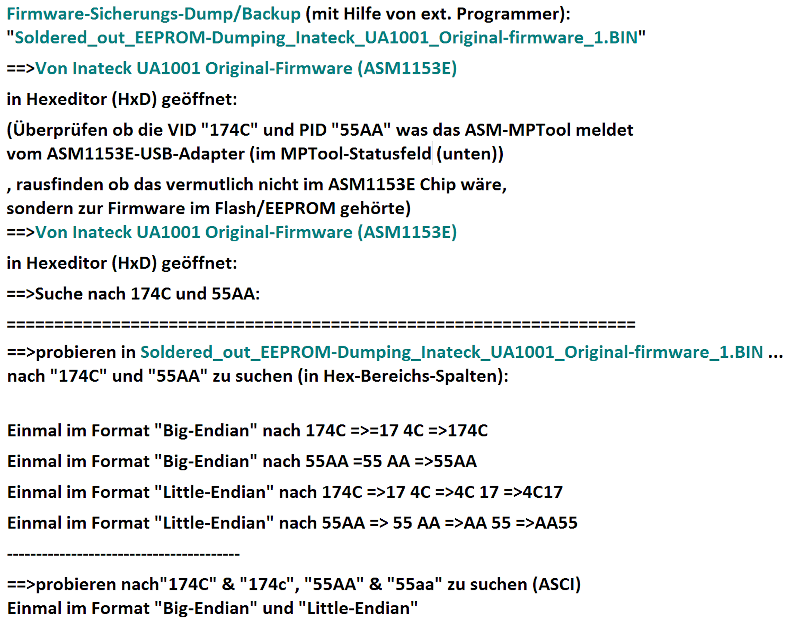

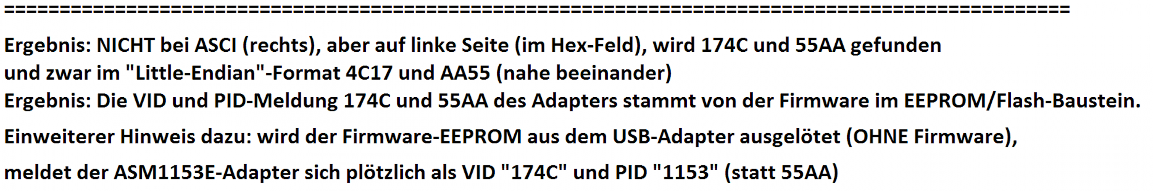

MTechlerin hat wohl Recht, dass die Firmware bei dir gebrickt ist. Deshalb kann ntrl. auch UASP sowieso nicht funktionieren.
Im Falle einer defekten Firmware könnte es vllt. sein, dass das MPTool nicht mehr richtig erkennt, um welche Art von Chip es sich handelt und unter Umständen wird der Chip vom MPTool dann als unzulässig "gesehen", und verweigert den Flash und/oder flasht irgendwie die Einstellungen/Config falsch rein, oder so.
Wenn ich bei mir den EEPROM zum Beispiel auslöte (wie als sei die Firmware ziemlich futsch oder gelöscht, wird meine Fantec vom MPTool zwar erkannt...
...aber meldet sich zwar mit gleicher VID...
...der Adapter wird aber plötzlich eine andere PID zugeordnet.
Falls das Flashen verweigert würde, kannst du ntrl mal testeshalber in der asm_mptool_v3.ini die PID ändern zu ändern, vllt. erlaubt dann das MPTool zu flashen.
Bei meinem Adapter bei mir mit ausgelöteten EEPROM kann das in dem Fall auf jeden Fall ntrl. nicht helfen, weil der Speicherbaustein fehlt die Firmware einzuprogrammieren.

Ah genau, hier bei dir weil die Firmware bei dir vrmtl. futsch ist, meldet der Adapter eine andere PID als er sonst tut, wenn die Firmware noch stimmte, und die passt nicht mehr zu der MPTool-ini-Einstellung die mit dem MPtool und ASM1051/ASM1053 firmwares mitkommt. In dem Fall so wie ich JBG verstehe, musst du in der as_mptool_vx.ini (=oben im weißen MPTool-PID-Kästle) angezeigt, diese PID angleichen an den gemeldeten PID-Wert des vom MPTool detektierten USB-Adapters der PID(unten im Status-Feld des erkannten Adapters, vrmtl. direkt vom Asmedia-Chip gemeldet, weil der enthält auch etw. Firmware-Code). Wenn die PID im MPTool-Setting mit der des momentan so erkannten Adapters übereinstimmt, ggf. klappt der Flash dannn doch, selbst wenn wie im Gegensatz zu "JBG" die Firmware im EEPROM ggf. gelöscht oder kaputt wäre:
Hier wird unten im Statusfeld "1153" als PID (Hier ASM1153E Chip) und momentan als "AMT 21(1)5" angezeigt.
Im Normalfall, wenn der EEPROM drauf wäre, und Firmware funktionierendt, würde mein ASM1153E-Adapter als PID "55AA" erkannt, statt "1153", müsste ich vrmtl. in der ini. die Einstellung bei Vendor_id=174C so lassen, aber bei der PID anstatt der Default-Einstellung "55AA" von einigen ASM1153/E-Firmwarepaketen, stattdessen 1153 nehmen, und damit die übliche geeignete Firmware für den Chip damit zu versuchen zu flashen, wenn anderes nicht mehr helfe.

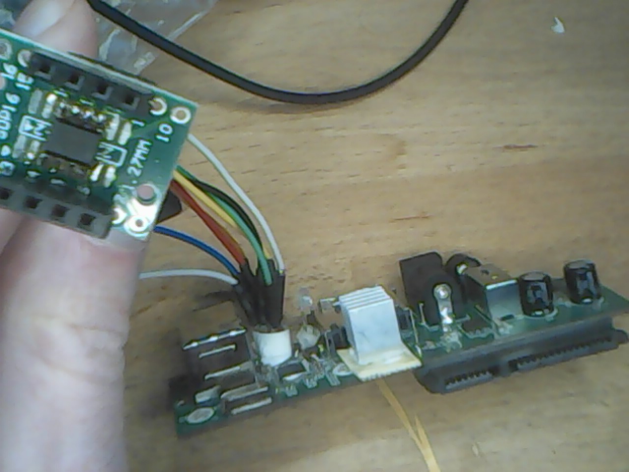

Ich werde das bald austesten. Ich habe einen Adapter mit wechselbaren Chip gelötet, und Firmware und Flash per MPTool zum Chip am steckbaren sockel angeschlossenm geht prima.
ich mache dort mal absichtlich eine kaputte Firmware drauf und/oder unterbreche den MPTool-Flash bewusst, schließe neu an, ob der Adapter plötzlich als PID "1153", wie ohne EEPROM gelistet wird. Mal kucken ob das MPTool verweigert nun eine passende firmware zu flashen, und mal schauen ob es aber mit geänderter PID zu 1153 in der as_mptool_vx.ini klappte..
kann notfalls mit ext. Programmierer programmieren und reparieren, wenn etwas schief geht. Bereits erfolgreich eine gebricktes Gehäuse in den funktionierenden Originalzustand zurückgebracht.
V._Felix_SATA-USB-Adapter_EEPROM_drauf_(Original).jpgV._Felix_SATA-USB-Adapter_EEPROM_entfernt-SOP-SOIC-Fläche_(freiliegend).jpgV._Felix_SATA-USB-Adapter_PCB_SOIC-SOP-Pad_(ent)oxidieren_Übersicht.jpgV._Felix_SATA-USB-Adapter_PCB_SOIC-SOP-Pad_(ent)oxidieren_Nahansicht.jpg
Post wird editiert, und sage Bescheid ob ein ext. Programmer nötig war, was dann hieße im ungünstigsten Fall, die Vorgehensweise die PID zu ändern nicht ratsam wäre, wenn du (k)ein Programmiergerät und Lötstation hättest.
Hinweis: Bei mir gibt es immer ebenfalls einen FAIL-Flash wenn in der asm_mptool_vx.ini, die Einstellungen...
Check_USBStatus_enable=1
Check_USBStatus=1
...(beide auf 1)
....kombiniert werden
Ja, bei einer Fantec mit fehlenden (ausgelöteten) EEPROM, wo die SOIC/SOP-Pad oxidiert waren durch zu viel Löterei, kriege ich den EEPROM nicht mehr eingelötet, wollte einen steckbaren Sockel zum Wechseln, und dass ich den EEPROM-Chip im Falle eines Bricks am ext. Prpgrammer geschwind anschließe:
Hier wird das hier angezeigt, was quasi der Situation wie bei entspricht: Siehe Sceenshot
=>ASM2115 USB Device
Bei dir ist dasselbe im Prinzip wie bei mir vom Symptom wenn der EEPROM-Chip fehlt. bei dir ist definitv die Firmware kaputt (Siehe Screenshot bei mir)
Ich würde noch prüfen, ob bei deinem Gehäuse ein EEPROM vorhanden wäre, weil ich glaub manche USB-Adapter hätten vllt. ggf. keinen. Siehe das 8-beinige rechteckige Bauteil weiter außen, neben der Leuchtdiode, wo "FM25F01" als Aufschrift steht: So von der Bauform müsste EEPROM/Flash bei dir auch aussehen, wenn vorhanden:
https://www.computerbase.de/forum/t...tb.1473501/page-9#lg=attachment910004&slide=0
Wenn sowas exitent, und wenn die Firmware kaputt wäre, hilft ggf. womöglich nur noch externer Programmer um das zu reparieren.

Mir ist grad zufällig in Windows etwas aufgefallen, als mal den Defragmentier-Dialog gesucht hatte. Standardmäßig scheint Windows einen Defragmentierungs-Aufgabe nach einem bestimmten Zeitplan automatisch durchzuführen, wo er im Hintergrund die HDD per Defragmentierung optimiert, ggf. nachts bevorzugt, um den Anwender dasabzunehmen. Also zu Zeitpunkten wo Windows meint, dass dort der Anwender den PC/Festplatte nicht in Anspruch nimmt.
An einem PC höre ich oft nachts vor dem Einschlafen meine interne HDD (Anschluss per SATA) dauernd rödeln, obwohl ich keinen Prozess gestartet habe, der sie in Anspruch nimmt. Das hat ggf. mit der automatischen Defragmentierung zu tun.
Dies kann man aber abschalten in Windows, ist allerdings standardmäßig bei Installation von Windows immer schon aktiviert.
Bei Windows 7 musste meines Wissens der Vorgang manuell durch den Anwender durchgeführt.
Das könnte ein Hinweis dazu sein, dass in den letzten Zeit bei dir schonmal eine automatische Defragmentierung gelaufen sein könnte.
Die von Dir ausführlich beschriebene Thematik mit den krummen Start-Offsets seh ich mir auch mal an bei Gelegenheit. Danke auch hierfür. Dieses Thema hatte ich schon wieder ganz vergessen, hab mich auch mal damit rumgeschlagen vor Ewigkeiten.
Würd' ich auf jeden Fall mal kucken, weil bei den USB-Adaptern passiert das MIsalignment in einigen Fällen oft schon automatisch, durch das Partitonierungsprogramm, je nachdem, ohne dass der Anwender da schuld wäre. :) Weil der "fdisk" macht im Normalfall, wenn an SATA direkt angeschlossen oder wenn der USB-Adapter nicht querfunkt, das Alignment auf 8er Gruppen immer schon automatisch richtig. Mit USB-Adapter klappt das leider nicht immer zuverlässig. Auch die durch den Anwender manuell angegeben Partitionsgrößen werden in so 'nem Fall von dem Partitionierer nicht wie angegeben konfiguriert (also nimmt dann ein Vielffaches von 65535 dem nächstgelegenen Wert der manuell angegebenen Partitions-Größe.
Bei manchen HDD-Modellen gab/gibt es bis jetzt es all diese Probleme interessanterweise nicht am USB-Adapter.
Weiterhin tauchte dieses Misalignment-Problem...
(also wegen dieser optimalen IO-Size, die der Adapter vermelden will, dass die nicht mehr mit der physischen Blockgröße übereinstimmt)...
...dieses Verhalten tauchte zumindest mit USB-Adapter bei keiner der HDDs auf...
...wenn ich mit "gdisk" für GPT-Partitons-Tabelle partitioniere.

von:
Code:
vendor_id=174C
product_id=55AA
ändern nach:
Code:
vendor_id=174C
product_id=2105
bzw.
ändern nach:
Code:
vendor_id=174C
product_id=5136
den Pfad zur entpackten gedownloadeten Firmware 130409_11_DA_01.BIN anpassen, abspeichern, und die editierte abgespeicherte as_mptool_vx.ini MPTool reinladen ( falls nicht MPTool-Version ohne Passwort wäre: MPTool-Password: asmedia ), und teste und und hoffe, dass der Flash jetzt geht. (ASM1051/ASM1053 Chip hast du ja wohl?) Weil mein ASM1153E meldet sich als ASM2115 und nicht wie bei dir als ASM2105, und auch bei dir, und 2115 ist deutlich ASM1153E zugeordnet, und alle Firmwares dort gehen passen zu meinen ASM1153E, getestet, aber NICHT ASM1051/ASM1053)
https://www.usbdev.ru/files/asmedia/asmt2115firmware/
Asmedia ASMT-2115 Firmware (ASM1153, ASM1153E)
Wenn du eine geeignete Firmware für deinen Chip gefunden hast und mit UASPEnabled, sollte UASP wieder gehjen, sofern wenn der Flash auch wirklich mit "Pass" klappt etc.

Meine Fantec DB-ALU3e-6G (ASM1153E) wird nämlich mit Firmware 130926_A1_00_00 (130926.A1.00.00) ausgeliefert, und die hat den ASM1153E Chip, und NICHT den ASM1051/ASM1053 !

  • Inateck_UA1001_Firmware-Backup-Dump_Hexeditor_Suche_nach_VID_174C,_PID_55AA.PNG

Ich werd es noch mit zwei 1.5V Batterien probieren, anstatt des ext. den Programmers, dessen Vcc-Pin NICHT anzuschließen an EEPROM, sondern Batterie als Versorgungsspannung, weil die glaub mehr mA current liefern kann, und ggf. noch einen Schalter dazwischen, um schnelle An-Aus-Pulse draufzugeben, was mit dem Gehäuse-Schalt-Taster nicht gut geht.
Diese Taktik half z.B. bei einer WD-HDD etwas , um die Firmware zu dumpen, zumindest für 200ms die Chip-ID per ICSP doch noch lesen zu können, bevor die Schaltung hochfährt und den SPI-Flash/EEPROM-Zugriff blockiert.
Hatte aber noch keinen Schalt-Taster zur Verfügung, weil die Schaltungs-Elektronik fährt bei der WD-HDD doch zu schnell hoch, ein Puls-Generator bzw. Puls-Spannungsquelle oder wie man das nennt, meint ein Bekannter helfe vllt. noch.

Ja die Firmware "140509_A1_82_40" bietet wie die meisten ASM1153/E- aber auch, UASP,
kann allerdings noch TRIM und Modellname-Passthrough.
Die andere Firmware "141126_A1_EE_82", kann auch UASP+TRIM, +ODDs über BOTP, ber kein Modellname-Passthrough). Tschuldigung, um genauer zu sagen, unterstützt zwar nicht ganzes- im Vergleich zu den anderen Firmwares, aber zumindest teilweises Modellname-Passthrough): Siehe hier
Also im Windows-Gerätemanager und im Linux-Partitonierungstool "fdisk" und ggf. auch "gdisk" zwar NICHT, (dort wird stattdessen die während des Firmware-Flashes eingestellte von der as_mptool_vx.ini angezeigt) ...)
z.B. Beispiel
manufacturer_string=Asmedia
Und deshalb ggf. zu Problemen kommen könnte, falls mehrere USB-Adapter gleichzeitig angeschlossen, mit elbem Chip und selbe Firmware (141126_A1_EE_82) , wenn beide Firmwares identischen Product- und Manufacturer-String benutzen, dass alles sich ggf. sich mit selbiger Adapter-SN (also nicht Festplatte) /ID oder so ggf. melden, sofern auch der SN- und product string bei mehreren übereinstimmt.
...angezeigt wird.
...aber der SSD/HDD/ODD-Modellname wird bei einem Teil-anwendungsfeld bei Firmware 141126_A1_EE_82" doch noch erkannt und durcdhgereicht, also zumindest in der Linux-Konsole z.B. beim Kommando...
Code:
la -la /dev/disk/by-uuid
...schon noch :) :
Hier gibt's noch eine weitere Möglichkeit das zu verhindern, und die Firmware 141126_A1_EE_82 bei mehreren und mit mereren Adaptern gleichzeitig ggf. trotzdem problemlos nutzen zu können.
dazu aktivierst du das HDD/SSD/ODD-SN-passthrough in der Firmware, (Serial Number-/Seriennumer-Passthrough), siehe darunter, was bei einigen/den meisten Firmwares klappt, auch bei der 141126_A1_EE_82, getestet.
Da ja jede SSD/HDD/ODD eine eigene Seriennummer hat, wird werden mehrere SSDs/HDDs/ODDs an mehreren Adaptern bei der 141126_A1_EE_82 trotz fehlendem Modellname-Passthrough, doch noch mit verschiedenen IDs erkannt, über die unterschiedlichen SSD/HDD/ODD-Seriennummer des jeweiligen Geräts. Dazu muss SN-Passthrough (Input from HDDSN =>Scan_HDDSN=1) aktiviert sein, siehe darunter:
Ich bin mir allerdings nicht sicher, ob das auch dagegen helfe, im Fall, dass vllt z.B. Acronis oder andere Software mit mehreren Adaptern auch nicht urcheinanderkomme, bei fehlender gedockter (also bei nicht gedockter SSD/HDD/ODD, wo man vor dem Anschuss an USB die SSD/HDD vllt. vergisst reinzuschieben, und erst nachträglich reintut, ob das verhindert im ungünstigsten Falle, dass alle Adapter nicht mit gleicher ID erkannt würden.
Eine weitere Möglichkeit, was auf jeden Fall auch bei gleichzeitig angeschlossenen Adaptern auch ohne einen Datenträger zu docken, klappen sollte, um solche Phänomene zu verhindern,
z.B.
Bei Manfacturer String und Product String für jeden Adapter eine eigene Bezeichnung geben. Z.b. bei Manafacturer String im MPTool:
Die as_mp_Tool v0.x.ini mit Editor/Notepad öffnen:
Vor dem Flashen für den 1. Adapter von 141126_A1_EE_82, diese Config einstellen zum Flashen:
Beispiel:
Code:
product_string=ASM1153E-LW1
Vor dem Flashen für den 2. Adapter von 141126_A1_EE_82, diese Config einstellen zum Flashen:
Code:
product_string=ASM1153E-LW2
Für den USB-Adapter selber (ohne gedockter SSD/HDD), kann man auch jeweils iregendeine eigene Seriennummer einstellen (Hexadacximal 0 bis 9 und A bis F), angezeigt, wenn keine HDD/SSD gedockt ist.
Code:
serial_number=1234567891C4
Dies verhindert auf jeden Fall Mehrfachdeutigkeiten in der Gerätezuweisung der HDD/SSD, bei mehreren gleichzeitig angeschlossen USB-Adaptern.
Du kannst noch SSD/HDD-Serial-Number-Passthrough bekommen.
Und zwar im Asmedia-MPTool-Firmware-Packs, geht ntrl auch bei Asmedia MPTool- ohne mitgeliferte Firmware (ist ja auch so eine as_mp_Tool v0.x.ini mitenthalten) wo du die gewünschte Firmware zum Flashen noch dazutust,
Hier kannst du so eine bestimmte Standard-Einstellung in der as_mp_Tool v0.x.iniö ändern, (bei sehr vielen MPTool+Firmware-packs leider auf "0" gesetzt), änderbar:
und in der untersten Zeile des obersten Absatzes (von [usb_func] )
die Standardeinstellung ändern von:
Code:
Scan_HDDSN=0
ändern nach:
Code:
Scan_HDDSN=1
Weiterhin ggf. noch den Pfad/ordner/Verzeichnis zur flashenden Firmware, z.B. entpackten Firmware 140509_A1_82_40.bin in der "as_mp_Tool v0.x.ini" ggf. noch anzupassen, (da ja der Download-Pfad des neuen Anwenders oft ja abweicht im Vergleich zum Ersteller/"Vorbesitzer" des MPTools und der Konfigurationsdatei.)
ggf: das hier vom Schema her zu ändern, zum entsprechenden Speicherort der 140509_A1_82_40.bin anzupassen.
Code:
fw_binary_name=Odnername\...\""\140509_A1_82_40.bin
<==Nur ein Beispiel/Schema, ist bei dir ntrl. nicht benutztes Verzeichnis
Danach as_mp_Tool v0.x.ini abspeichern.
Dann noch bevor man flasht, im MP-Tool ggf. noch MP-Passwort einzugeben: asmedia
Jetzt mit der manuell geänderten zu "Scan_HDDSN=1"und richtigem Pfad zur Firmwaredatei, die geänderte "as_mp_Tool v0.x.ini" ins MPTool reinladen (MPTool-Hauptfenster, oben-Links klicken - weißlich-graues-Lupe-Symbol) klicken,
und dort im Öffnen-Dialog in den Ordnerpfad wo die "as_mp_Tool v0.x.ini" ist, gehen (üblicherweise ist diese ini innerhalb des MPTool-Firmware-Packs-Verzeichnisses bereits vorhanden) , auswählen, und auf öffnen klicken (=ins MPTool reinladen).
Im MPTool-Hauptfenster, sollte jetzt plötzlich nun ein Button "Input from HDD SN" in grün leuchten, dass (dieses Einstellung nach dem Flashen damit, danach in der neu/regeflashten Firmware aktiv werden wird).
Stimmt noch der Pfad zur Firmware, und im Gehääuse ist tatsächlich ein ASM1153E Chip (=ASMT 2115) , unten Links nun auf das bläuliche Dreieck-Symbol drücken und Flash starten.

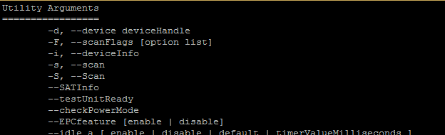

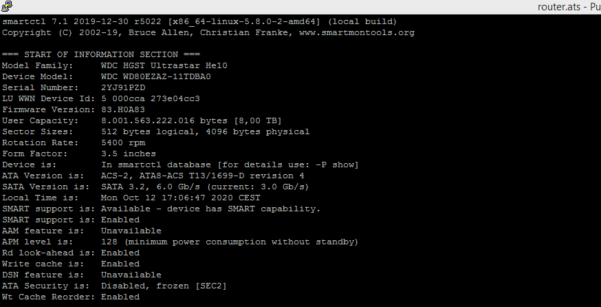

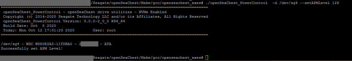

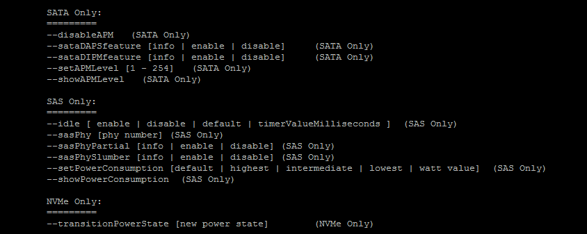

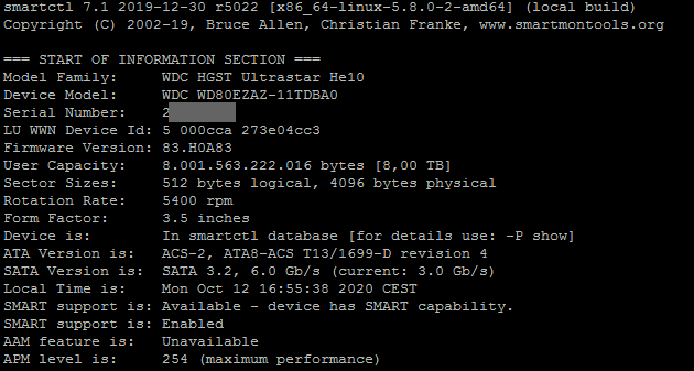

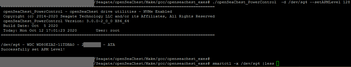

Nur so vorweg im groben und Ganzen was behindern kann den HDD-APM-Wert zu setzten bzw, dass das Betreibsystem das steurn kann, ist (unter Umständen) anhängig wie die Festplatten (HDD)-Firmware und/oder der SATA-USB-Adapter-Firmware gemacht ist.
APM=Advanced Power Management
Der SATA-USB-Brückenchip verhält sich quasi wie ein dazwischengeschalteter HDD-Controller).
Zu dem SATA-USB-Brückenchip. Manche der bei usbdev.ru gelistetet USB-Adapter-Firmwares des ASM1153/E sind ggf. dazu geeignet, die per MPTool neu-zu flashten Config des APM Timers des SATA-USB-Brückenchip, dass sie darauf zu reagieren, und den HDD-Spin-Down machen und/oder durch anderorts erlauben, leider NICHT alle.
Besser finde ich, wenn der USB-Brückenchip-Controller NICHT auch noch dazwischen funkt.
D.h. ich würde erstmal probieren eine ASM1153/E-Firmware zu nehmen, welche den HDD-Standby (in sich einprogrammiert) deaktiviert hat oder per manuell geänderte Config-Einstellung in der as_vx_mptool.ini deaktiviert FW-Reflash drauf reagiert.
Dann kommt noch Festplatten-Firmware dran. Auch hier erstmal schauen, wenn man den HDD-Standby dort ausschaltet, ob ggf. bzw. bereits ist (direkt an SATA anschließen!) bzw. ob es ein HDD-Tool gibt, welche den HDD-Firmware APM deaktiviert (Achtung APM auf 254 Maximum Performance stellen, weil Disabled ist evetuell nicht mehr rückgängig zu machen (siehe genauere Hinweise weiter unten,
HDD-Tool von Seagate , was ggf. auch für andere HDDs funktioniert)
Wenn bestätigt, dass die HDD an SATA nicht in STandby geht,
ob die HDD in den Standby trotzdem dann noch in den Standby gehen kann, wenn das per Betriebssystem geregelt werde, und zwar einstellbar im OS im Win+R (Ausführen) "Control Panel" eingeben ohne Gänsefüschen bzw->Alle Apps ->Windows-System
->Systemsteuerung ->Energieoptionen (Ausbalanciert (Empfohlen) ->Energiesparplaneinstellungen ändern ->Erweiterte Energiesparplaneinstellungen ändern ->Festplatte: ->Festplatte ausschalten nach ->Einstellung: (Minuten) 10
Wenn das Betriebssystem dann bei quasi gleich-wirkender quasi auch "abgeschaltete"-HDD-Firmware-Einstellung APM=254=Maximum Performance (so wie im OS eingestellt Nie oder wie vom OS eingestellt) die HDD (direkt an SATA angeschlossen) in den Standbvy oder nicht geht( auf gestzte OS-Einstellung drauf reagiert), bleibt nur NOCH die USB-Adapter übrig, wo man testen muss, nachdem die anderen Fehlerquellen ausgeschlossen sind.
Wenn APM bei sowohl HDD-Firmware und bei USB-Brücken-Chip Firmware ausgeschaltet ist, aber die HDD auf die Betriebssystemeinstellung die HDD nach 10min abzuschalten, reagiert, dann kannst du die entsprechend ausgesuchte ASM1153E/Firmware nehmen.
Am einfachsten geht das, um erstmal die ASM1153E Firmware hast, wenn du eine Festplatte hast, die an SATA angeschlossen NIE in den Standby geht, wenn es auch im Bettriebssystem NICHT aktiviert wird, und wenn im OS aktiviert ist (z.B. 1min), dann gehen soll.
Dann kannst du ausschließen, dass die HDD-Firmware nicht eigensinnig ist.
Danach probierst du alle ASM1153/E Firmwares aus, und flasht die mit dem MPTool jeweils einzeln jeweils (mit Standby-Timer=0 )=Nie, und HDD-Standby=0) und zwischenzeitlich jeweils immer dasHDD-Verhalten wie grad beschrieben ,it geeigneter austestend und schließt die 3,5"HDD wieder per USB an.
Das ist allerdings recht bisl Arbeit, ich weiß.
Wenn du keine geeignete HDD dazu hast, wo die HDD-Firmware nicht zwischenfunkt, gibt es noch eine Möglichkeit. Und zwar mit dem Tool "openSeaChest". Das ist ein Tool von Seagate, welches mit manchen Seagate-SATA bzw SAS-Festplatten und manchen nVME-Datenträgern funktioniert, bei meiner Seagate Exos 8TB (SATA.Version NICHT), bei Seagate Exos 8TB (SAS-Anschluss) laut Tool-Manual und laut Hinweis-Fehlermneldung aber schon. Leider ist eine SASFestplatte nicht an SATA-anschließbar/betreibbar, sondern nur umgekehrt.

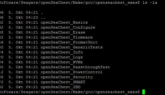

Vllt. muss man explizit das APM nochmal einschalten, damit sich der HDD-Firmware-APM-Wert wieder einstellen lässt. Cch kuck gleich mal nochmal im Seagate SeaChest-Tool-manual nach.
https://github.com/Seagate/openSeaChest
Die HDD-APM-Firmware-Einstellung zu ändern, funktioniert über SATA und USB mit openSeaChest Tool, selbst für WD-Platten WD80EZAZ (aus WD My Book 8TB) zumindest auch. Für die WD Essential 8TB (identisch aussehnde WD80E(M)AZ SATA innen, sicherlich auch)
(vllt weil neuere Modelle und Seagate inzwischen zu WD gehört?),
über USB-UASP und SATA über meinen ASM1153E eSATA+USB-Adapter über USB mit Firmware 141126_A1_EE_82 getestet, ebenfalls
(Asmedia-(ASM1153E)-Firmware 130926_A1_00_00 untersützt diese Steuer-Kommandos ggf. ebenso., aber noch nicht getestet hier)
Code:
./openSeaChest_PowerControl  -d  /dev/sg4  --setAPMLevel 128
"Successfully set APM level!!"
In SMART-Control ist das Ergebnis sichbar, auch immer noch so nach Aus-Einschalt-Zyklus der Festplatte.
Eine HGST 4TB SATA-HDD reagiert leider nicht auf das openSeaChest-Tool, allerdings ist bei der der APM von Werk aus bereits auf Disabled gewesen, was hinderlich sein kann (siehe Text darunter)
[Edit]
Dann gibt es NOCH neben dem Tool "openSeaChest" das Tool "SeaChest". Beide kommen meines Wissens von Seagate. (Laut Strukturierungs-Oberbefriff "Seagate" bei Github.
"SeaChest" ohne "Open" im Namen ist von den Befehlsoptionen und Befehlsausgaben vom Eindruck her identisch zu "OpenSeaChest". "SeaChest" auch getestet, funktioniert aber NUR mit Seagate-Platten, weil bei meiner WD80EZAZ kam so 'ne Hinweis-Meldung, dass SeaChest nur mit Seagate Platten gehe., und openSeaChest geht noch mit manchen Modellen von anderen Herstllern.
OpenSeaChest funktioniert bei meiner Western Digital My Book 8TB USB 3.0 (WD80EZAZ SATA intern), und geht auch bei meiner ADATA S511 (SSD vom Jahr 2011/2012).
Bei meiner WD10JPVX, die den aggressiven HDD-Firmware-APM-Standby-Timer Acht (8) Sekunden benutzt (!), geht das Tool zwar scheinbar, wie im Screenshot nachvollziehbar.
Leider geht die APM-Einstellung bei der WD10JPVX hingegen nach einem Power-Cycling verloren, und stellt sich zurück zu APM=96=intermediate level with standby) grmpf :), getestet an SATA direkt im SATA-AHCI-Modus, SATA-IDE-Modus-(Compatible) und SATA-IDE-Modus-Enhanced, und per USB-Adapter). Vllt. lag's am aktiviertem SATA-Link-Power-management im BIOS, KA. Bei der WD80EZAZ aber bleibt's erhalten. Vllt. könnte es eine der neueren openSeaChest-Versionen in der Zukunft vllt. mit der WD10JPVX, dann auch. Liegt wohl an Platte-Firmware, meint ein Bekannter von mir, weil jeder Hersteller das anders und/oder (teilweise anders) implementiere:
Die WD10JPVX parkt den Kopf nach 8 Sekunden Inaktivität (und schaltet sogar ab !!), ebenfalls im SATA-USB-Dock mit ASM1153E mit Firmware 141126_EE_82, obschon bei station-drivers.com angegeben wäre, "Tools to Disable Standby" oder so ähnlich. Also wie man sieht, läuft das alles etwas komisch und in bestimmten Konstellationen ganz anders als mit anderen Kombinationen bzw. Situationen sich verhalten (weil ggf. NICHT ganz so getestet, quasi zu schnell danach neuere Produkte auf den Markt geworfen, zu wenig Schätzung des Prodoukt-Testings seitens der Hersteller, worunter halt auch der Produkt-Support bisheriger Produkte und Qualität leiden kann.) Ich wäre bereit ein Drittel mehr für USB-adapter zu zahlen, anfangs vllt. auch mehr, wenn das gut getestet ist, und wenn sich gut verkauft hat in höheren Stückzahlen, später vllt. z.B den Preis (in Richtung) zu sonst (ohne Support) etwas zu senken.
WD10JPVX-_openSeaChest_PowerControl_-Change_APM_Timer_-Power-cycling_-new-APM-setting_lost_-gr...PNG
ACHTUNG: Die Option "--disableAPM" NICHT benutzen (das bleibt möglicherweise tatsächlich dauerhaft, und ist NICHT umkehrbar). Keine --enableAPM Option gesehen, um die Werte 128-254 wieder setzten zu können. GGf. Eventuell NICHT mehr einstellbar, NICHT weil es auch mal über die USB-Bridge (UASP-Modus) durchgeführt zu haben, statt direkt über SATA, sondern weil "--disableAPM" nicht umkehrbar wäre. Falls ja, fände ich NICHT so optimal..
Wer sicher gehen will, nimmt diese Einstellung "--disableAPM" auf keinen Fall, und ggf. an SATA probieren.
Wer rausfinden will, ob das auch über SATA "--disableAPM" die Einstellung NICHT rückgängig gemacht werden kann, probiert es mit einer alten Laptop 2,5-HDD Seagate 320GB oder 500GB oder so.
Ob über das OS die eine WD80EZAZ-Festplatte, wo das "APM" für immer auf "Disabled" nur noch sein kann, , muss ich noch testen, ob der Standby zumindest per Betriebssystem noch ginge.
