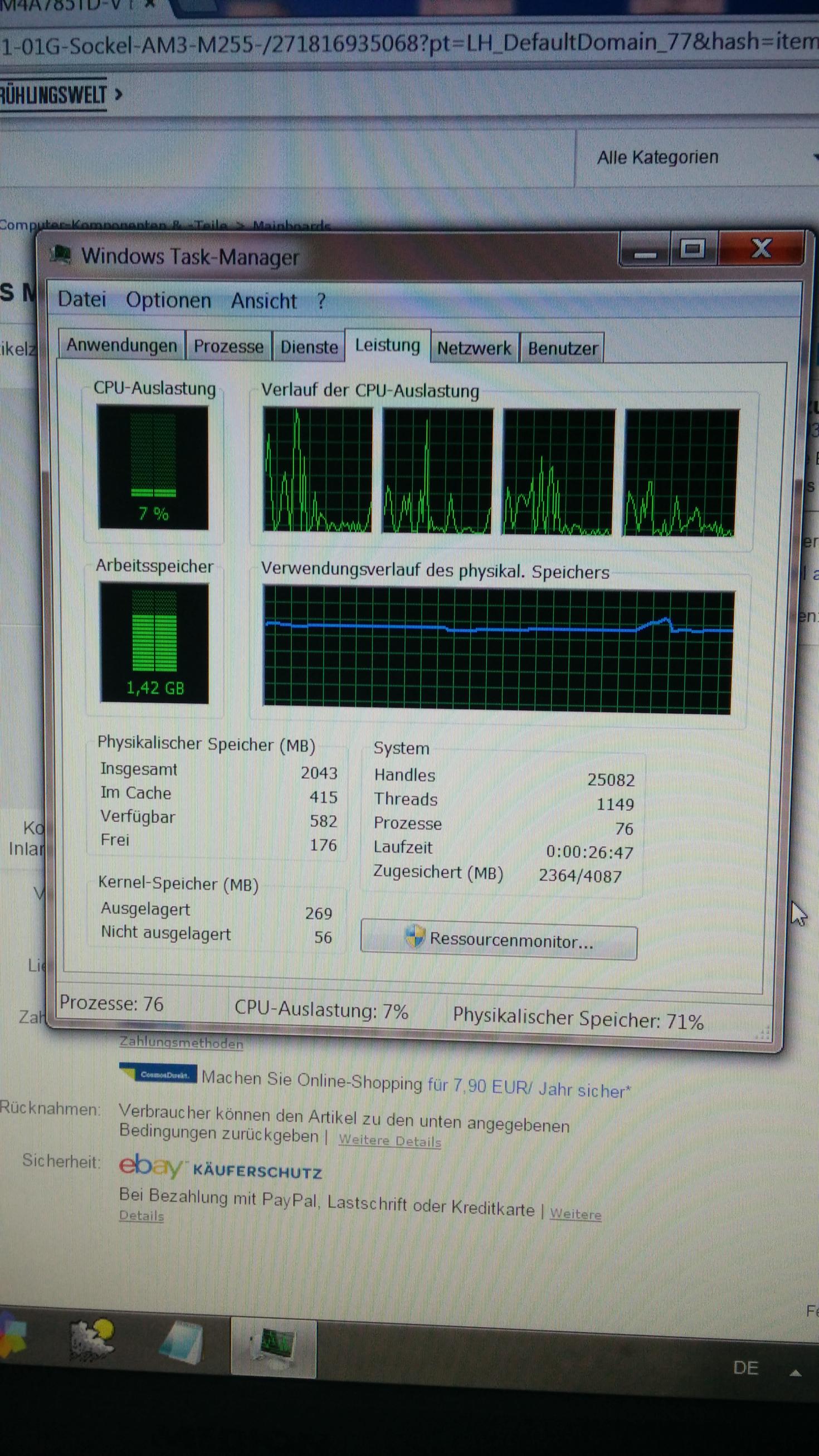

Windows 7 Ultimate 64 bit, Grafikkarte kann ich leider nicht direkt sagen, eine AMD Low End aus dem Jahre 2011. Riegel werden im BIOS erkannt, genau so wie in Windows angezeigt. Im Task-Manager allerdings sieht es so aus:
Wenn dann z. B. Thunderbird gestartet wird ist der physikalische Speicher voll ausgelastet und es geht gar nichts mehr. Der PC ist unheimlich langsam...

auf dem Bild stehen aber nur 2GB drin oder hast grad einen Ramriegel ausgebaut ?
den Windows Leistungsindex mal gestestet ? Wenn man den ausführt wird manchmal der RAM neu ausgelesen und in Win7 gespeichert , ka warum
Das Bild im Task Manager sieht immer so aus, egal ob beide Riegel oder nur einer drin ist (beide funktionieren ohne Probleme einzeln)... Auf dem Bild sind 2x2GB verbaut.
